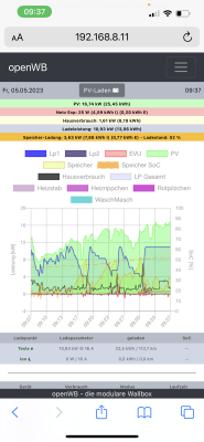

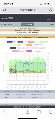

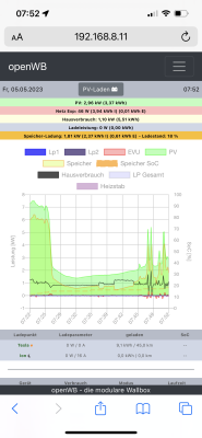

So, hier mal ein paar Screenshots - der erste bei Sonnenaufgang - da wird wie gewünscht die Hausbatterie geladen, das Auto nicht.
Nun habe ich umgeschaltet auf Auto Priorität und das Auto beginnt zu laden - allerdings bleibt's bei einphasig, weshalb ich auf Sofort umgeschaltet habe um 3-phasig zu erzwingen.
Nun schalte ich zurück auf Hausvorrang und man sieht, wie die Ladung der Hausbatterie hochgeht, allerdings nicht so hoch, wie man es sich wünschen würde.
Also bestätige ich die Beobachtung und konstatiere, dass die Vorrangfunktion nicht ganz so funktioniert, wie sie sollte. Ich hab' auch mal im Sourcecode nurPV.sh geschaut, hab' aber nichts gefunden, was auf die Vorrangfunktion schließen ließe. So intensiv hab' ich aber nun auch nicht geschaut. Vielleicht findet ein anderer die Stelle, wo die neue Ladeleistung in Abhängigkeit des Vorrangs unterschiedlich berechnet wird.
