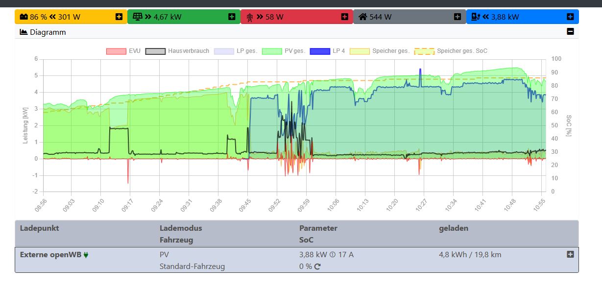

Ihaglc hat geschrieben: Sa Jun 10, 2023 1:13 pm Mein Mercedes übernimmt wohl auch die Feinregelung :D
Habe mir heute mal genauer die Statusanzeigen angesehen.( Vergleich Ladestromvorgabe mit Phasenstrom )
Es ist auf Grund der schnellen Änderungen der Ladevorgabe von OWB und auch der längeren Anpassungen des wirklichen fliessenden Stroms einschliesslich der normalen Stromschwankungen während des Ladens schwer zu erkennen, aber es lässt sich doch durch längeren Vergleich ersehen, dass mein Mercedes wohl doch nicht die Feinregulierung beherrscht und nur in 1A Schritten das Auto lädt. :(
