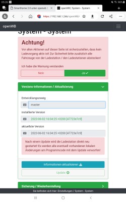

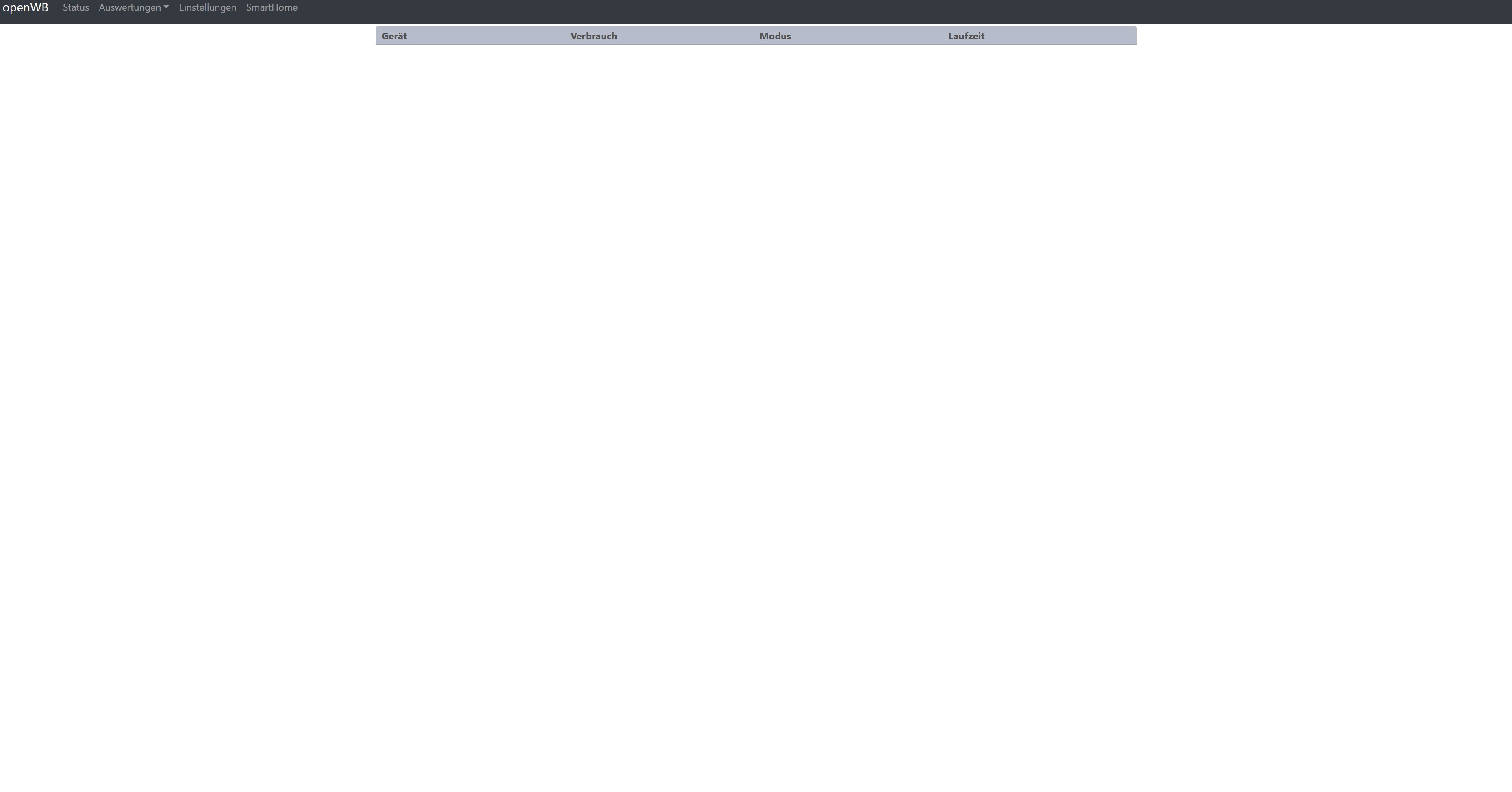

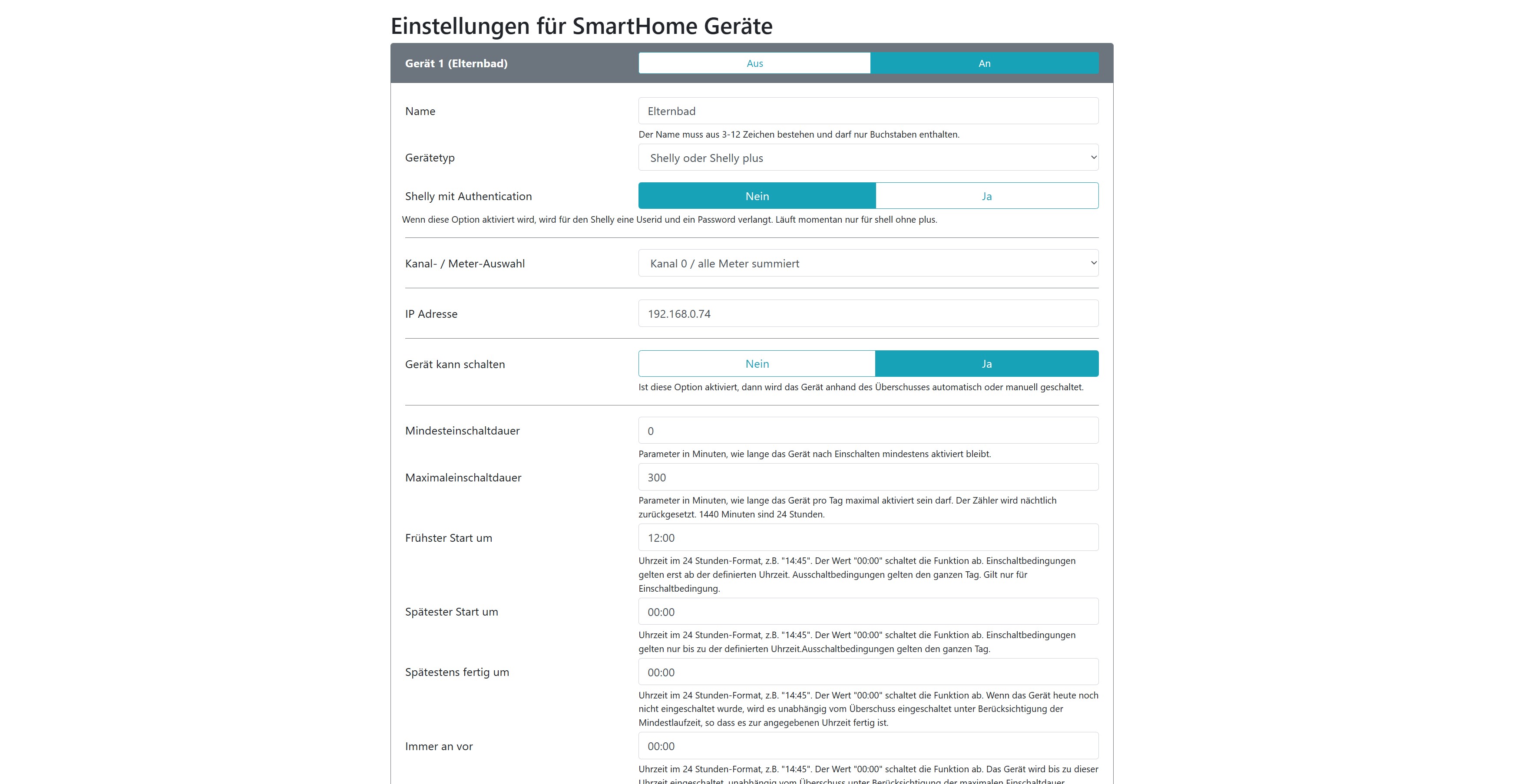

ich habe das neue Smarthome ein 2.0 auch getestet .
Alles Konfiguriert
Gespeichert das ging auch ohne Probleme .
Aber unter SmartHome Zeit es nichts an .
Neustart hat auch nichts gebracht .
Was mache ich falsche ?
Installierte Version 2023-06-02 16:04:25 +0200 [47723e7c9]
2 x 15 kWh BMZ Hyperion
ID3 für meine Frau , ID4 für mich
1 oWb 2.0 im Hauptverteiler

Meth hat geschrieben: Sa Jun 03, 2023 12:30 pm Hallo,
Alles Konfiguriert
Habe das selbe Problem. Auch nach einem Neustart nix zu sehen.
