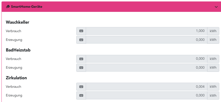

Kann ich das Topic für den Energiezähler irgendwie (um 00:00Uhr) "zwingen", das er wieder anfängt bei Null zu zählen??
Also das da: openWB/LegacySmartHome/Devices/2/Wh
Ich kämpfe immer noch mit dem "Täglichen Verbrauch". Bei den Tasmota-Devices kriegt das direkt am Device abgefragt, die Tasmota-Software berechnet das selber, bzw. setzt es auch täglich zurück, da ist es KEIN Problem (steht da drin: tasmota/Zirkulation/SENSOR unter "ENERGY.Today". Nur hab ich auch Shellies mit Original-Software und die machen halt nicht
Wäre also cool, wenn ich das hier wieder rauslesen könnte, wie es in Software 1.9 auch ging.

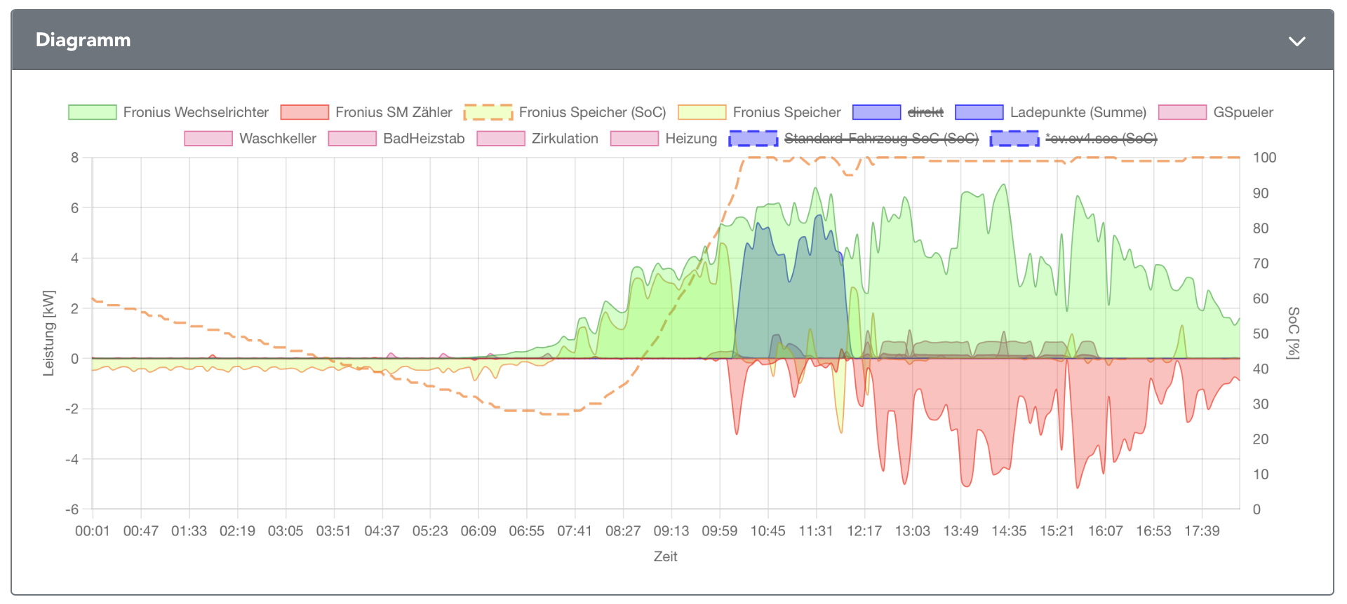

War ich aber nicht allein.schariwari hat geschrieben: Di Aug 08, 2023 4:26 pm Heute sieht es einfach PERFEKT aus
DANKE DIR!
Lutz und Lena haben das Gui gemacht (war auch unter 1.9 so,)
der Smarthomehandler kommt hauptsächlich von mir..
): viewtopic.php?f=14&t=5923

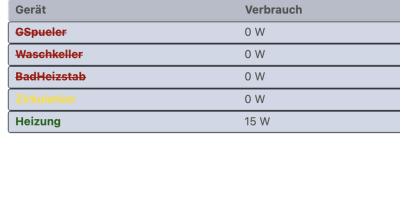

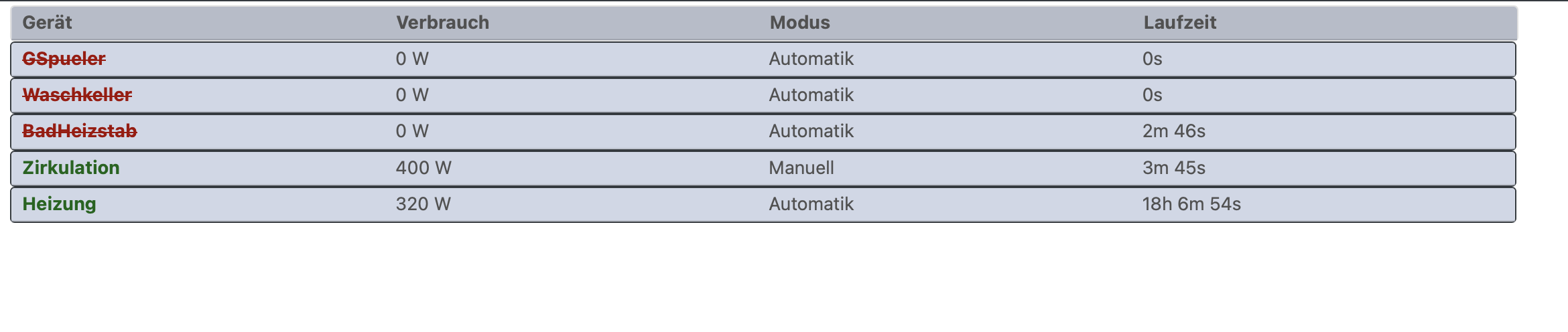

Wie es EIN wird kann ich Dir sagen:
Du klickst im Smarthome Fenster auf das Wort "Automatik", dann wir daraus "Manuell", dann kannst auf den Namen des Devices klicken und es geht ein.
Wie es aber wieder ausgeht, entzieht sich meiner Logik
Da wird (und bleibt es) bei mir gelb....

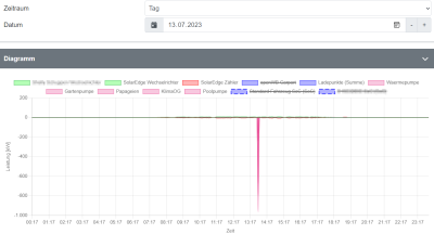

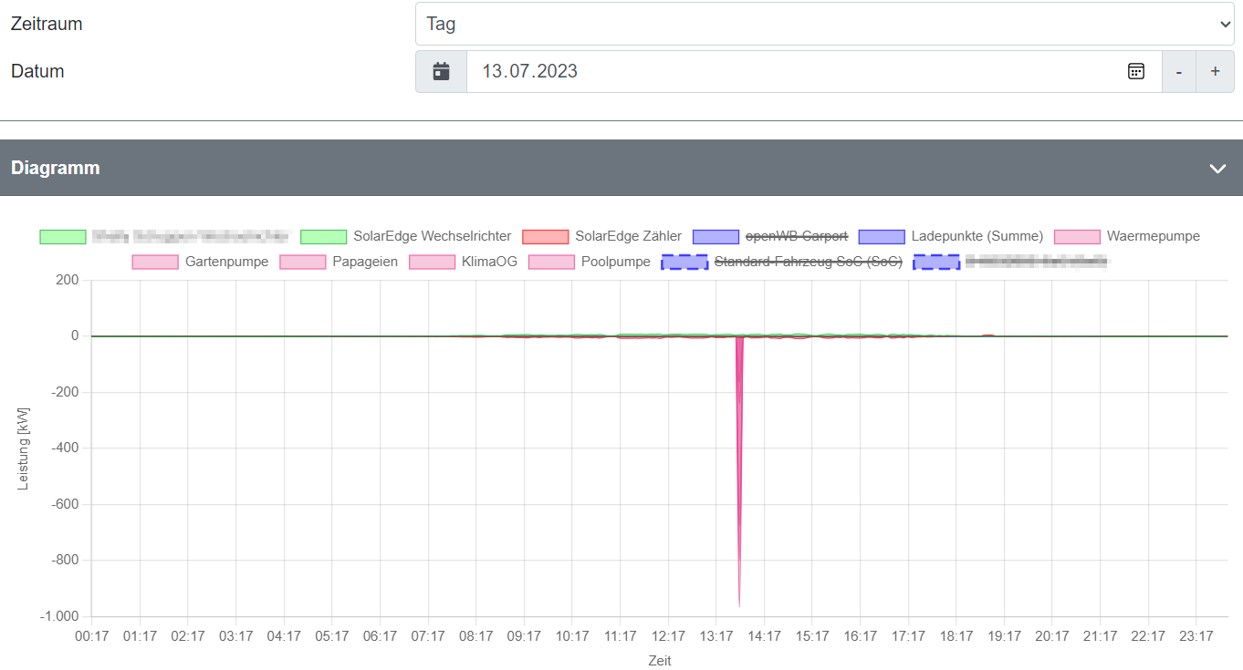

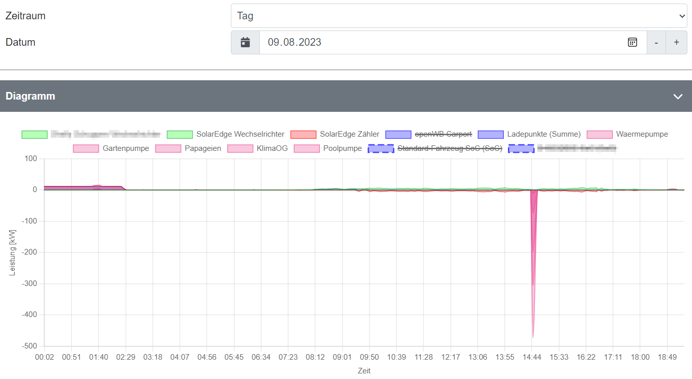

Bei bestimmten Updates, in denen Änderungen im Bereich SmartHome 2.0 erfolgten, sind bei mir die Statistiken durcheinander geraten.
Am 13.7., als SmartHome in die Diagramme aufgenommen wurden, habe ich zum Zeitpunkt des Updates riesige Minuswerte in den Statistiken. Nun dachte ich mir, dass ich wenigstens ab August valide Statistiken habe und dies erstmal ignoriert.
Heute habe ich dann von der Release 2.1.0 Version auf den aktuellen master 2023-08-09 15:41:46 +0200 [50136b8cd] aktualisiert.
Hierbei sind erneut Minuswerte in den SmartHome Geräten entstanden. Eine Änderung im Bereich SmartHome habe ich in beiden Fällen nicht vorgenommen.
Wenn ich das richtig interpretiere wurden aus irgendwelchen Gründen die internen Zähler der SmartHome Geräte beim Update auf 0 gesetzt.
Daher meine beiden Fragen:
1. Kann das bei zukünftigen Updates erneut passieren? Bzw. wie lässt es sich verhindern?
2. Können die Werte irgendwie korrigiert werden?
Einen SSH Zugang habe ich ja nun nicht mehr, aber damit hatte ich die Korrektur auch nicht hinbekommen.

Ah danke euch, wusste nicht das man auf die Schrift klicken kann
