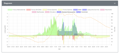

Hab ich auch gefunden, nur ist da nur noch log von HEUTE drin, heute hats den ganzen Tag geregnet, kein Überschuss. GESTERN, wo es passiert ist, hab ich kein Log mehr. Ich vermute, weil ich irgendwann gebootet hab, da wird er die RAM-Disk wegwerfen. Auf dem Bild kann man's sehen gegen 15:26 Er schaltet den Heizstab und die Zirkulation ein, obwohl der Ladepunkt 1 noch lädt und nicht mehr ab, obwohl die Hausbatterie nicht voll ist, bzw unter den Minimal-SOC fällt.
