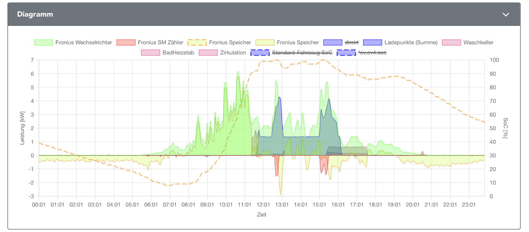

Kannst du mal ins Smarthome.log (siehe meine Signatur) schauen ob der Speicher soc und Speicher Entladung und die max Speicherladung stimmt ?schariwari hat geschrieben: Sa Jul 29, 2023 7:40 am IDie "Speicherbeachtung beim Einschalten" wird auch nicht beachtet. Obwohl die auf 100% konfiguriert ist, wird das Samrthome-Device schon eingeschaltet, wenn Einspeisung vorhanden ist.
Habt ihr das auch oder mach ich was falsch?
Release-Zweig, Version 2023-07-17 11:46:58 +0200 [da6031826]
Bitte mit Hauptbild vergleichen und hier dokumenrieren...
:05,856 INFO Speicher Entladung(-)/Ladung(+): -4116 SpeicherSoC: 23
2023-07-29 18:18:05,855 INFO Uberschuss: -4121 Uberschuss mit Offset: -8124 Pv: 1478
2023-07-29 18:18:05,855 INFO EVU Bezug(-)/Einspeisung(+): -5 max Speicherladung: 4003
2023-07-29 18:18:00,824 INFO (9) Heizstab Ausschaltverzögerung errei

Hab mal einen ganzen Zyklus reinkopiert. Hier müsste er zwar nicht abschalten, nichtsdestotrotz kann man sehen, das die von Dir angefragt Werte mit meiner Konfiguration übereinstimmen. Soweit ich's übersehen kann, schaut das alles gut aus....
(Zur Erklärung: Ich hab KEIN Smarthome-Device 1, das Devices 2 "Waschkeller" ist nur ein MQTT-Eingang zum messen/anzeigen, kann nicht schalten. Das Device 3 "BadHeizstab" und 4 "Zirkulation" sind Tasmota-Device, die schalten und messen können)
Noch ne Frage: Ich finde im Mosquitto nicht mehr die "Daily"-Werte für den Verbrauch der SmartHome-Devices. Bin ich zu blind oder gibts die nimmer als MQTT-topic?? Die GUI zeigt sie aber an (Auswertungen-Summen-Smarthome). Das war praktisch, dann brauchte ich Sie in meinem OpenHAB nicht selber errechnen. Würde aber mit dem Wh-topic wohl gehen. Kommen die wieder??
