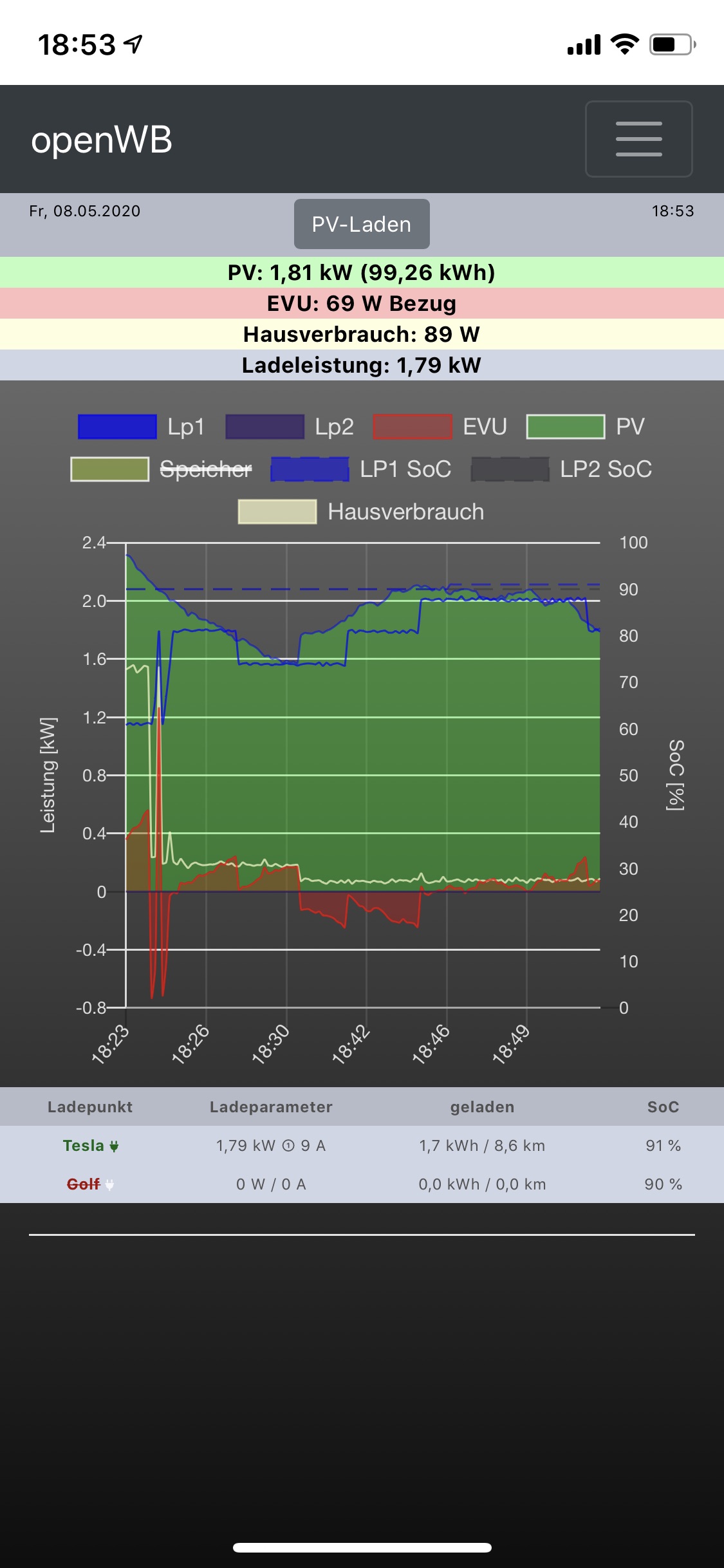

Leider nur halb repariert.
Nach Update auf PV umgestellt.
LP2 wurde erwartungsgemäß rot, da >85%. Das ist schon mal besser so.
LP1 fing korrekt an zu laden bei 89%, aber lädt leider auch wieder über 90% und stoppt nicht.

Wenn von 90 auf 91% umspringt bitte mal debug Daten senden.
Re: PV Laden an DUO mit SoC-Limit
Debug Daten Werden gerade gesendet.
95% als Grenze eingestellt, da Akku so voll war.
Bei 97% lädt er noch weiter.
