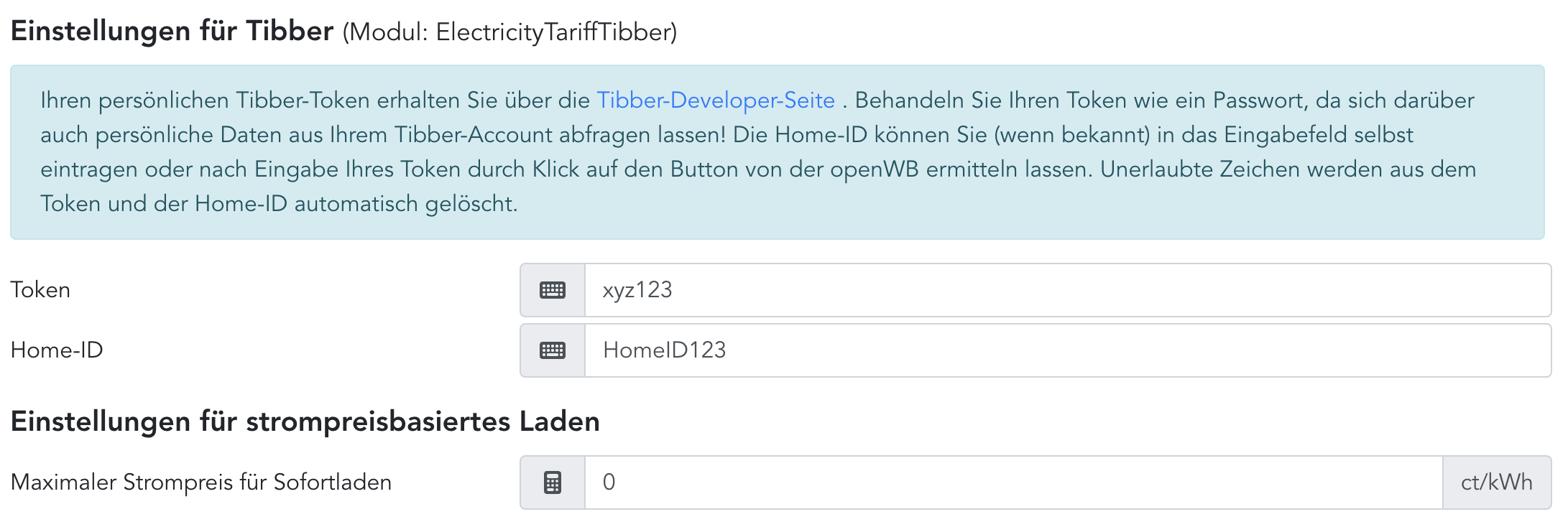

Kurzes Feedback, das automatische Home-ID ermitteln hat nicht funktioniert bzw. es gibt keinen Button dafür.
Ist kein Ding und nur ein MINOR, man kann die ID ja auch im Developer Portal bei Tibber bekommen, nur die Beschreibung passt nicht zum aktuellen Verhalten.

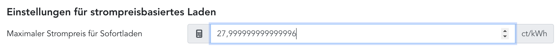

Noch was Kleines. Wenn ich 28ct eintippen möchte im Maximalpreis-Eingabefeld, stellt die Form automatisch auf Folgendes um. Bei ungeraden Ct bleibt es bestehen, nur bei geraden Zahlen passiert die Anpassung.

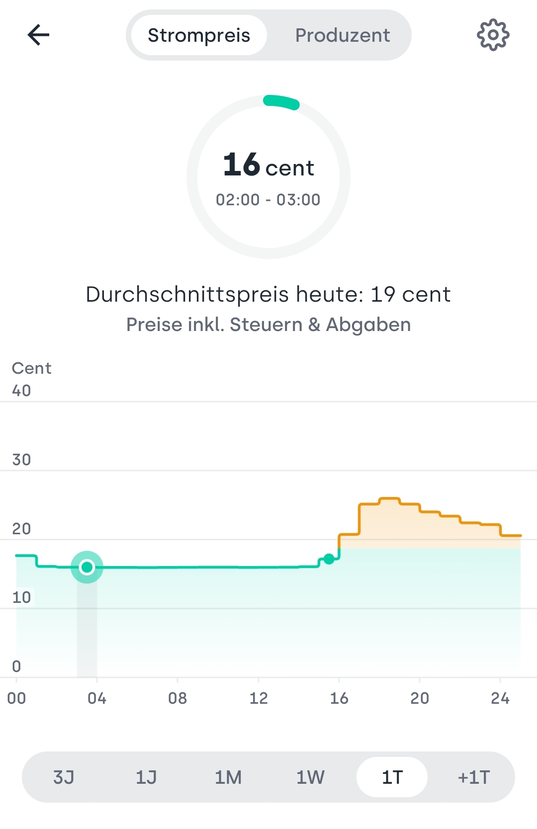

Mein Test letzte Nacht und heute Morgen war auch nicht so richtig erfolgreich. Meine Preiseinstellung war auf 16ct Maximalpreis. Mein Tibber-Preis war ab 01 Uhr bis 14 Uhr 16ct oder 15,9ct. Preisbasiertes Laden wurde nicht aktiviert.
