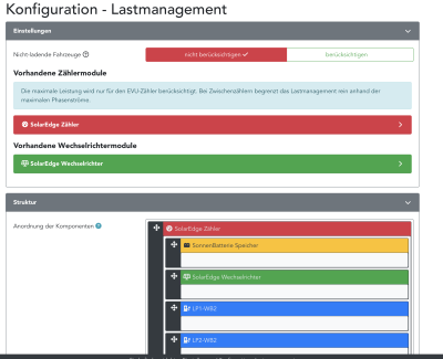

ich bin gerade dabei eine unserer beiden openWB Duo Wallboxen, die Version 2.x zu testen und in Betrieb zu nehmen.
Die Wallboxen haben mit der Version 1.9 soweit sauber und zuverlässig funktioniert. Funktionsprinzip eine Box für Firmenfahrzeuge (Lade-Modus beliebig) und eine Box für Mitarbeiter-Fahrzeuge (PV-Only).
Leider habe ich bislang keinen Erfolg mit der Version 2.x gehabt, obwohl ich vollständig nach den Hinweisen zum Versionswechsel vorgegangen bin:
- Grundkonfig (anhand der Config der 1.9er) vorgenommen
- Backup aus 1.9er eingespielt
- Einstellungen überprüft und ergänzt
- Siehe auch Screenshot der Lastmanagementstruktur
- Die Werte der verschiedenen Komponenten werden an den beiden Boxen identisch angezeigt und richtig berechnet.
Die Fehlermeldung an den Fahrzeugen, sofern etwas im Klartext angezeigt wird, lautet: Landen nicht gestartet! Bitte prüfen Sie die Stromversorgung und stecken Sie das Kabel neu an.
Die Wallbox verhält sich wie folgt:
- Stecker einstecken > Ladepunkt erkennt die Verwendung des Kabels im Display
- Sync wird durchgeführt > Ladepunkt zeigt 6A im Display an und Relais schaltet
- Kurz danach > Ausgabe der Fehlermeldung am Fahrzeug bzw. an der Lade-LED des Fahrzeuges
Ich kann leider nicht sagen ob es an der 2.1.2 speziell liegt, da ich bislang keine 2.x Version erfolgreich zum Laden gebracht habe.
Der Fehler tritt bei mehreren unterschiedlichen Fahrzeugen auf. Die Fahrzeug und Ladeprofile wurden auf "Standard" belassen, da keine SoC Einbindung gewünscht ist.
Ich bin für jede Idee und/oder Hinweis dankbar um die neue Version lauffähig zu bekommen, damit ich ggf. vollständig (beide Boxen) umstellen kann.

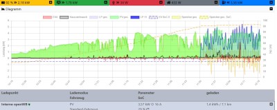

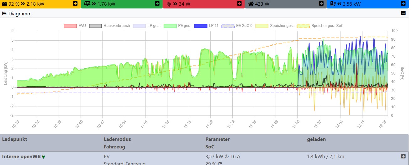

Im aktuellen Master (gestern nachmittag) konnte ich heute, nachdem endlich mal wieder die Sonne scheint, beim PV-Laden wieder ein "Schwingen" beobachten (siehe rechts im Bild).
Bislang trat dies nicht auf.
Detaillog hänge ich an.

Die Speicher-Summe war ein Zyklus verzögert. Bitte nochmal mit dem Master beobachten.Frank-H hat geschrieben: Fr Nov 03, 2023 11:22 am Im aktuellen Master (gestern nachmittag) konnte ich heute, nachdem endlich mal wieder die Sonne scheint, beim PV-Laden wieder ein "Schwingen" beobachten (siehe rechts im Bild).

Prima, jetzt lädt er ohne Schwingen.Die Speicher-Summe war ein Zyklus verzögert. Bitte nochmal mit dem Master beobachten.

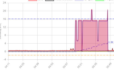

Zielladen war eingestellt:
Ziel-Uhrzeit: 6:00Uhr
Ziel: SOC
Ziel-Soc: 35%
Ladestrom: 27A
SOC-Limit: 100%
Geladen wurde mit ca. 22A /15,5kW, um 5:46Uhr wurde bei 31% gestoppt. Laut Renault APP 5,7kWh
5:21Uhr wurde die Ladung kurz von der WB gestoppt.
2.1.2-Beta.2 / 2023-11-03 14:26:01 +0100 [1a0f46db2]
Logs: NEIN (stand leider nicht auf Details)
Hat im Release funktioniert.
Wirkungsgrad der Ladeelektronik: 90% (ZOE)
BTW Sofortladen funktioniert einwandfrei.
Werde es Montag noch einmal probieren, dann gibt es auch ein LOG denke ich.
Update: Sonntag hat es funktioniert, komisch.
