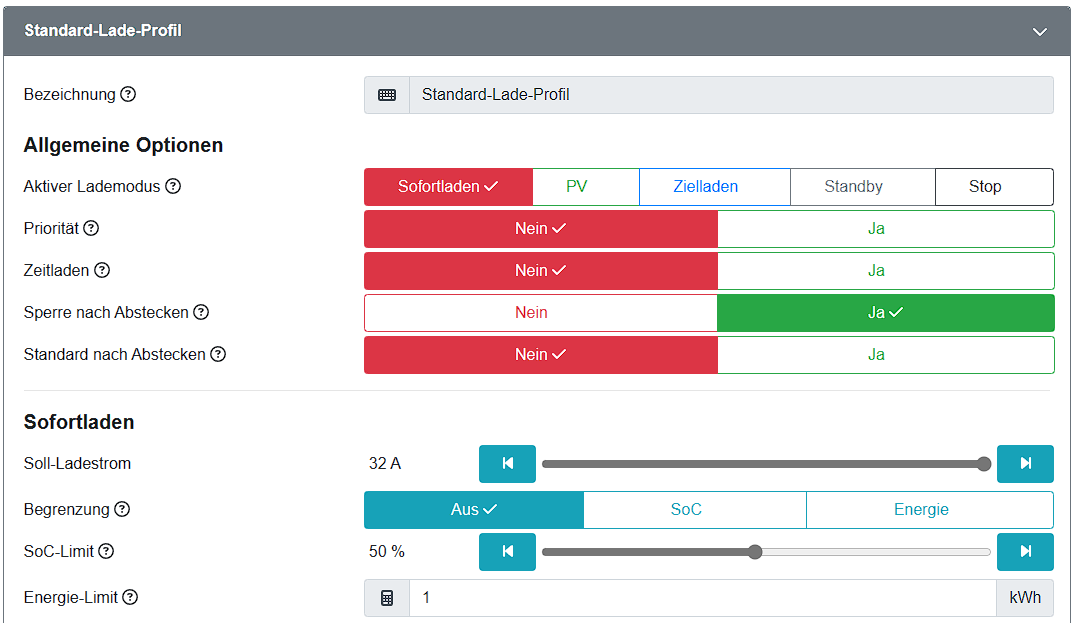

Das Auto nimmt die Leistung nicht an. Stromstärke ist auf 12A eingestellt.
Das Fahrzeug wurde 18:52 angesteckt.
Ein Wechsel von Sofortladen zu PV und wieder zu Sofortladen war nicht erfolgreich.
Nach dem Wechsel von Stop nach Sofortladen wird sofort mit dem Ladevorgang begonnen.

MatzeL hat geschrieben: Mo Nov 27, 2023 6:07 pm Das Auto nimmt die Leistung nicht an. Stromstärke ist auf 12A eingestellt. Charge bug.jpg
Kenne ich ;)
Kannst Du mal probieren, ob Du die Ladung über die App vom Auto starten kannst?
Hintergrund: ich habe das selbe Verhalten bei mir und der Pro (auf aktuellen Charing Stack 3.2.0 und dem Modus PWM+Fahrzeugerkennung+SoC) beobachten können.
Beim Cupra Born konnte ich die Ladung über die App starten. Beim Tesla nicht. Da hat geholfen, das Auto einfach 15 Minuten in Ruhe zu lassen und dann einfach die Tesla-App zu öffnen. Dann klappe es auch hier.
Ist natürlich keine Dauerlösung und bei uns nur ein Workaround, der oWB-Tesm kennt aber dieses Thema und ist dran.

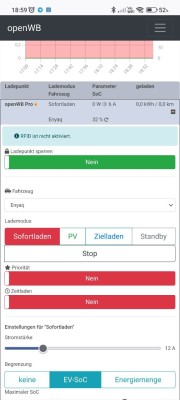

MatzeL hat geschrieben: Mo Nov 27, 2023 6:12 pm
LenaK hat geschrieben: Fr Nov 24, 2023 8:34 am Mit welcher Version getestet? Das wurde zwischenzeitlich behoben.
Bitte das Debuglevel auf Details stellen und mindestens einen kompletten Durchlauf von # ***Start*** bis # ***Start*** aus dem Main-Log und SoC-Log unter System->Fehlersuche posten, wenn das Problem auftritt. Sensible Daten wie Benutzernamen und Kennwörter unkenntlich machen.
Das wurde mit 2.1.2.Beta 4 getestet

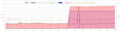

Das SoC-Log enthält leider nicht den Zeitpunkt 11/23/2023, 15:44:24, an dem die Fehlermeldung aufgetreten ist. Das Problem scheint ja nur aufzutreten, wenn kein Auto angesteckt ist. Danach ist der SoC korrekt.

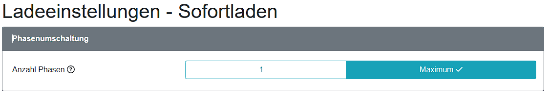

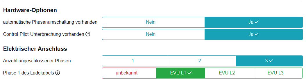

ich habe folgendes Problem mit der 2.1.2 Beta 4: Der Ladestrom im Modus Sofortladen@32A sinkt erstmal ohne offensichtlichen Grund von 16A (3p) auf 0A, dann startet lt. Log die Phasenumschaltung 0 auf 3 Phasen, bis letztlich der volle Ladestrom von 16A wieder fließt. Zum Zeitpunkt, an dem kein Strom fließt, meldet das Fahrzeug "Ladegerät nicht bereit" (Tesla Fehlercode CP_a066).
Ich kann nicht sagen ob das schon bekannt ist (lt. Suche scheinbar nicht) oder in welcher 2.x Version das reingekommen ist, da ich von der 1.9er komme. Die Box ist eine Custom mit verbauter Phasenumschaltung und CP-Unterbrechung, die 2.x kam per SD-Karte aus dem Shop. Auf die Beta musste ich wechseln, damit die Datenübernahme funktionieren konnte.
Debug log (interessanter Zeitpunkt ist 2023-11-28 12:05:06,352):

Einstellungen:

Manub hat geschrieben: Di Nov 28, 2023 11:42 am Hallo zusammen,
Debug log (interessanter Zeitpunkt ist 2023-11-28 12:05:06,352):Ladepunkt.log
Einstellungen:
Dein Zähler ist defekt. Bitte wende Dich per Ticket an den openWB-Support.
