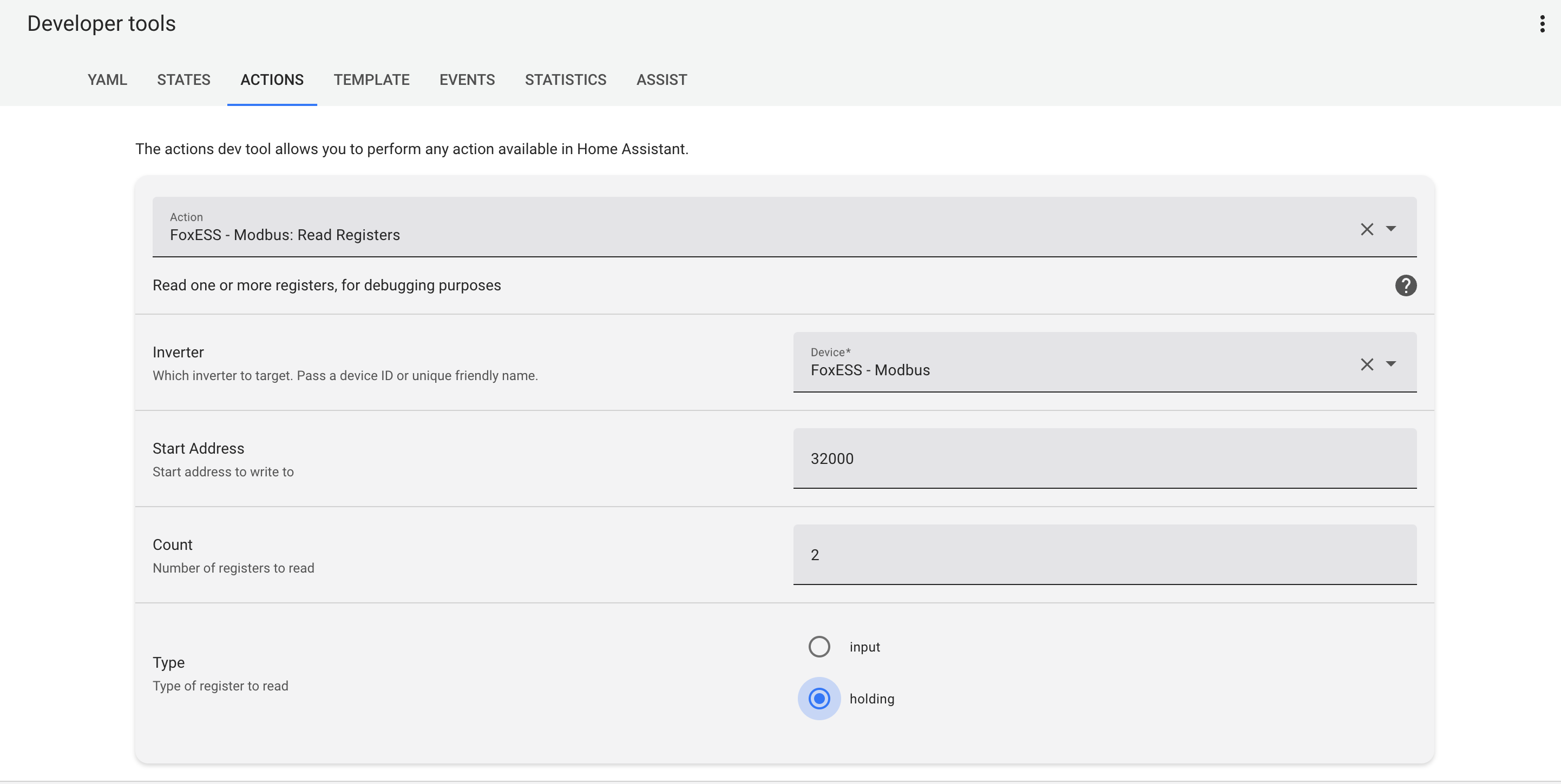

Du kannst über HA schauen ob das register aus dem openWB Modul funktioniert. Beim FoxESS inverter ist für power z.B. 32000 hinterlegt.
Gehe in die HA developer tools und versuche das Register zu lesen:
Die "Failed to connect[ModbusTcpClient(192.168.xxx.xx:502)]" könnte noch sein wenn HA und openWB gleichzeitig versuchen zuzugreifen.
