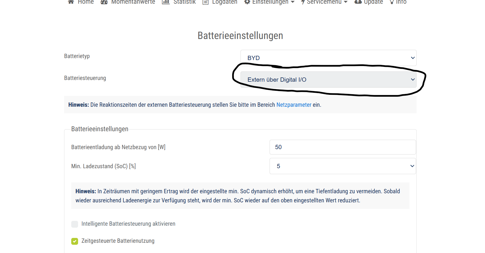

Hallo ,
das ist die Einstellung
Das musst du einschalten das er Externe Signale über die Digital i/o annimmt .

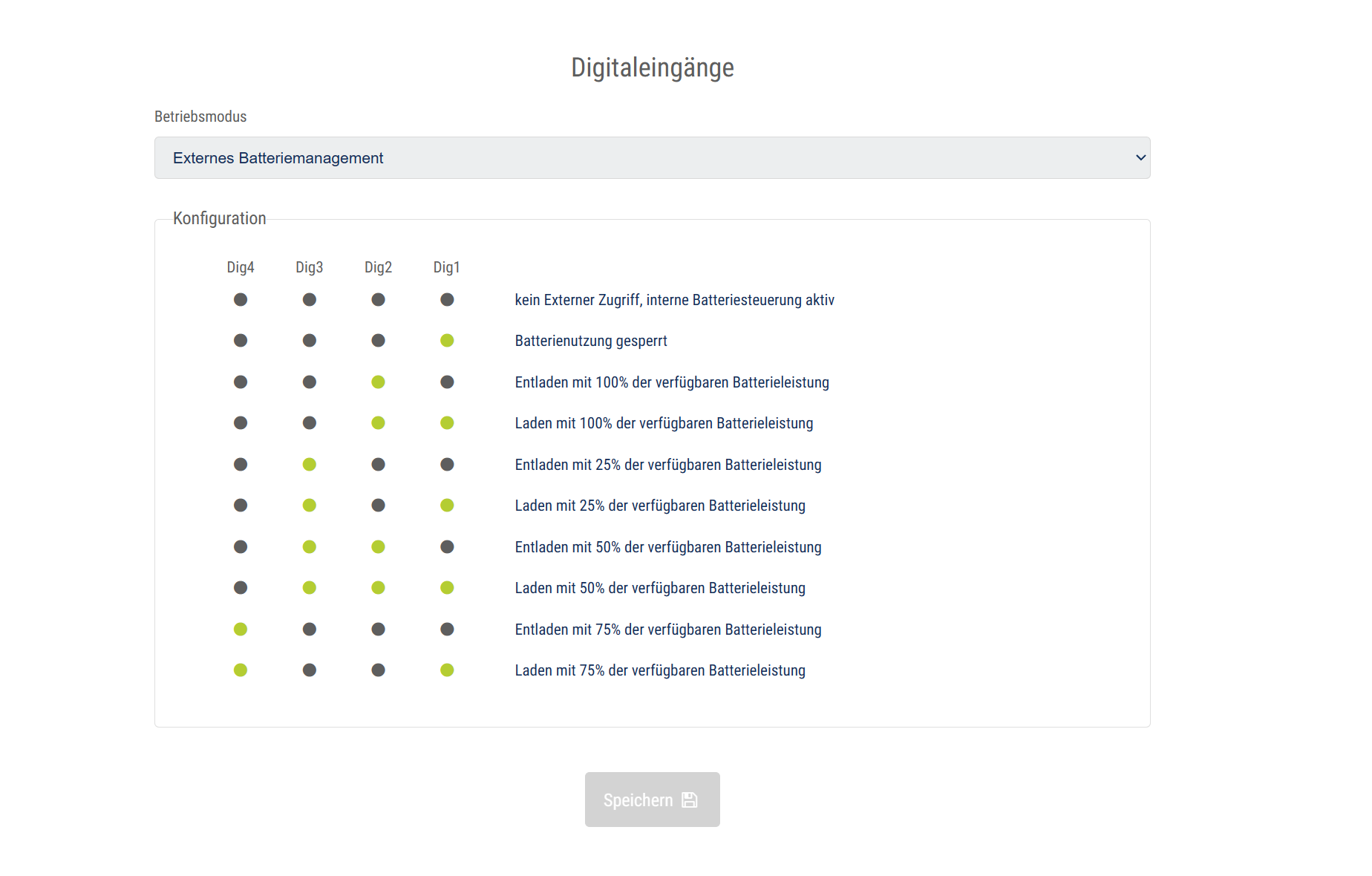

Und hier ist beschrieben wie die geschalten werden müssen (bei mir über nen Shelly Pro ) VCC vom wechselrichter zum shelly und dann entsprechend durchschalten . Wichtig müssen Trockene Kontakte sein !!!

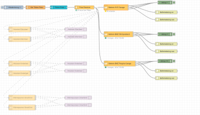

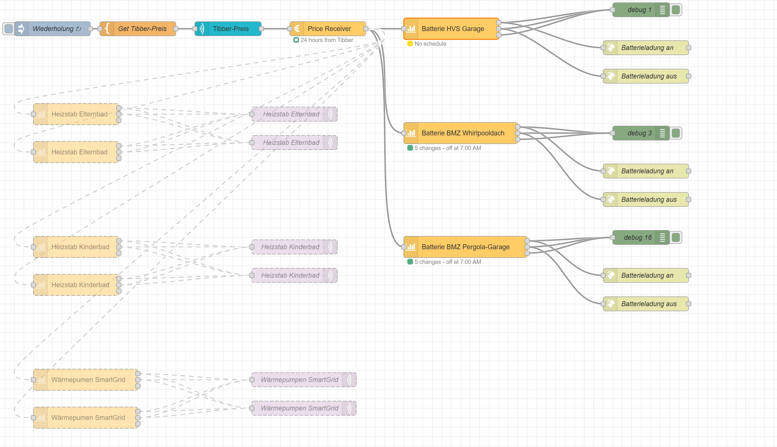

Hier noch ein Bild von meinem Node Red Flow
Die Heizstäbe und die Wärmepumpe mach ich später noch aktiv sobald die oWb externe Mqtt befehle zulässt im SmartHome bereich

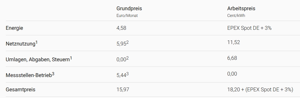

Hier mal die aktuellen Awattar-Preise aus meiner Region (Annahme Jahresverbrauch 10.000kWh). Selbst wenn die Netzentgelte in Deiner Region abweichen passt das trotzdem überhaupt nicht mit Deiner Dezember-Rechnung überein. Es sei denn ich habe irgendwo einen dicken Denkfehler. Oder Du hast einen komplett anderen Vertrag mit einen völlig anderen Preismodell ;)
shilbert hat geschrieben: So Jan 21, 2024 9:12 pm Bei awattar ist man offenbar mit 14,8ct Grundgebühr + 10ct "Nebenkosten" schon ohne Börsenpreis bei 24,8ct/kWh.
Beim höchsten Börsenpreis am 1.12.2023 wären das demnach 28,27ct/kWh (inkl. der 3%) + 24,8ct/kWh = 53,07ct. Alle anderen Stunden im Monat war der Strom aber teils deutlich günstiger.
Vielleicht kannst Du mal nachschauen welches Preismodell für Deinen Vertrag gilt und damit das Rätsel lösen ;). Möglicherweise war das bei Abschluß ja komplett anders als dies heute der Fall ist. Diese enorm hohen Kosten wie auf Deiner Dezember-Rechnung hättest Du beim aktuellen Preismodell wohl nicht. Zudem kann man bei Awattar heutzutage nach einem Monat kündigen, bei Tibber nach zwei Wochen. Lediglich an den Messstellenvertrag bei Awattar bist zu zwei Jahre gebunden. Das macht aber nicht die hohen Kosten aus.

Vielen Dank!
Muss ich den WR öffenen, um an die Kontakte zu kommen?
PS: Bei mir lässt sich die Einstellung nicht ändern... :cry:
PPS: wenn's denn ginge bräuchte ich nur Dig1 und Dig2 synchon schalten, um das Laden zu starten, richtig?

zu 1;
Jo musst du .
zu 2;
ja du brauchst nen Installateurs Zugang .
Müsste aber der Erbauer der Anlage haben

ja dann würde er zwangsladen mit 100% der Ladeleistung
