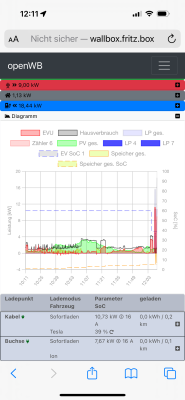

Hab‘ nun mal meinen beiden Ladepunkte auf den aktuellen Master 2024-02-02 12:46:21 +0100 [0e2f970da] gebracht und den Tesla geladen: Lädt er am Kabel, dem primary, wird die Ladeleistung auch der Buchse, dem secondary, zugeschlagen. Die Ladeleistung scheint gespiegelt, auf dem screenshot ist eine Ausnahme zu sehen. Ich denke das liegt am 10-Sekunden-Takt. Auch das Kabel einstecken an der primary macht sofort das „Eingesteckt“-Symbol am secondary an.
Lädt man aum secondary, so wird das Einstecken nicht erkannt, Schütz zieht aber trotzdem an und es beginnt zu laden. Allerdings wird keine Ladeleistung angezeigt. Weder am eingebauten Display des primary, noch im UI.
Hier noch das main.log aus irgendeiner Zeit, wo der Tesla am Ladepunkt Kabel lädt.

Nachtrag: wenn ich den secondary auf Stop stelle, bekomme ich auch keinen Ladevorgang mehr gestartet. Da ist also richtig der Wurm drin.

Gero hat geschrieben: So Feb 04, 2024 11:20 am Hab‘ nun mal meinen beiden Ladepunkte auf den aktuellen Master 2024-02-02 12:46:21 +0100 [0e2f970da] gebracht und den Tesla geladen: Lädt er am Kabel, dem primary, wird die Ladeleistung auch der Buchse, dem secondary, zugeschlagen. Die Ladeleistung scheint gespiegelt, auf dem screenshot ist eine Ausnahme zu sehen. Ich denke das liegt am 10-Sekunden-Takt. Auch das Kabel einstecken an der primary macht sofort das „Eingesteckt“-Symbol am secondary an.

2024-02-04 12:51:11,578 - {control.chargepoint.chargepoint:665} - {INFO:MainThread} - LP 4, EV: Tesla (EV-Nr.1): Theoretisch benötigter Strom 16A, Lademodus instant_charging, Submodus: Chargemode.INSTANT_CHARGING, Phasen: 3, Priorität: False, max. Ist-Strom: 16.1
2024-02-04 12:51:11,588 - {control.chargepoint.chargepoint:541} - {DEBUG:MainThread} - EV-Phasenzahl beschränkt die nutzbaren Phasen auf 1
2024-02-04 12:51:11,600 - {control.chargepoint.chargepoint:665} - {INFO:MainThread} - LP 7, EV: Ion (EV-Nr.2): Theoretisch benötigter Strom 16A, Lademodus instant_charging, Submodus: Chargemode.INSTANT_CHARGING, Phasen: 1, Priorität: True, max. Ist-Strom: 16.14
2024-02-04 12:51:11,610 - {control.counter_all:101} - {ERROR:MainThread} - Ungültiger Hausverbrauch: -9557.11W, Berücksichtigte Komponenten neben EVU [{'id': 1, 'type': 'inverter', 'children': []}, {'id': 2, 'type': 'inverter', 'children': []}, {'id': 3, 'type': 'bat', 'children': []}, {'id': 6, 'type': 'counter', 'children': [{'id': 4, 'type': 'cp', 'children': []}]}, {'id': 7, 'type': 'cp', 'children': []}]
2024-02-04 12:51:11,631 - {modules.common.simcount._simcount:37} - {DEBUG:MainThread} - Previous state: SimCounterState(timestamp=1707047462.4580832, power=0, imported=3283293.08380143, exported=0)
2024-02-04 12:51:11,636 - {modules.common.simcount._calculate:11} - {DEBUG:MainThread} - time passed: 0.00254806, power1: 0, power2: 0
2024-02-04 12:51:11,637 - {modules.common.simcount._calculate:27} - {DEBUG:MainThread} - power did not change sign. Total energy: 0
2024-02-04 12:51:11,647 - {modules.common.simcount._simcount:46} - {DEBUG:MainThread} - imported: 0 Wh, exported: 0 Wh, new state: SimCounterState(timestamp=1707047471.6311007, power=0, imported=3283293.08380143, exported=0)
2024-02-04 12:51:11,663 - {control.data:266} - {INFO:MainThread} - bat3
BatData(get=Get(soc=3, daily_exported=268.0, daily_imported=584.0, imported=169916.59, exported=158106.24, fault_state=0, fault_str='Kein Fehler.', power=0))
2024-02-04 12:51:11,671 - {control.data:236} - {INFO:MainThread} - bat_all_data
BatAllData(config=Config(configured=True), get=Get(soc=3, daily_exported=268.0, daily_imported=584.0, fault_str='Kein Fehler.', fault_state=0, imported=169916.59, exported=158106.24, power=0), set=Set(charging_power_left=0, regulate_up=True, switch_on_soc_reached=False))
2024-02-04 12:51:11,674 - {control.data:237} - {INFO:MainThread} - cp_all_data
AllChargepointData(get=AllGet(daily_imported=14299.0, daily_exported=0.0, power=21601.11, imported=22177871.1, exported=0))
2024-02-04 12:51:11,676 - {control.data:266} - {INFO:MainThread} - cp4
ChargepointData(control_parameter=ControlParameter(chargemode=<Chargemode.INSTANT_CHARGING: 'instant_charging'>, current_plan=None, failed_phase_switches=0, imported_at_plan_start=None, imported_instant_charging=11081794.92, limit=None, phases=3, prio=False, required_current=16, required_currents=[16, 16, 16], state=4, submode=<Chargemode.INSTANT_CHARGING: 'instant_charging'>, timestamp_auto_phase_switch=None, timestamp_perform_phase_switch=None, timestamp_switch_on_off=None), get=Get(charge_state=True, connected_vehicle=ConnectedVehicle(config=ConnectedConfig(average_consumption=17, charge_template=0, chargemode='stop', current_plan=0, ev_template=0, priority=False, time_charging_in_use=False), info=ConnectedInfo(id=0, name='Ladepunkt'), soc=46.0), currents=[15.91, 16.09, 16.1], daily_imported=7147.0, daily_exported=0.0, evse_current=16, exported=0, fault_str='Kein Fehler.', fault_state=0, imported=11089023.44, phases_in_use=3, plug_state=True, power=10782.39, rfid_timestamp=None, rfid=None, soc=None, soc_timestamp=None, state_str='Die Einstellungen in dem Fahrzeug-Profil beschränken den Strom auf maximal 16 A.', vehicle_id=None, voltages=[225.42, 223.31, 223.9]), set=Set(change_ev_permitted=[True, ''], charging_ev=1, charging_ev_prev=1, current=16, energy_to_charge=0, loadmanagement_available=True, log=Log(chargemode_log_entry='instant_charging', costs=0, imported_at_mode_switch=11081794.92, imported_at_plugtime=11081794.92, imported_since_mode_switch=7205.0800000000745, imported_since_plugged=7205.0800000000745, range_charged=40.02822222222264, time_charged='0:40', timestamp_start_charging=1707045041.152858, ev=1, prio=False, rfid=None), manual_lock=False, phases_to_use=3, plug_state_prev=True, plug_time=1707045030.793033, required_power=11040, rfid=None, target_current=0, charging_ev_data=<control.ev.Ev object at 0x70ac2c88>), config=Config(configuration={'mode': 'series', 'ip_address': 'localhost', 'duo_num': 0}, ev=1, name='Kabel', type='internal_openwb', template=0, connected_phases=3, phase_1=1, auto_phase_switch_hw=True, control_pilot_interruption_hw=True, id=4))
2024-02-04 12:51:11,678 - {control.data:266} - {INFO:MainThread} - cp7
ChargepointData(control_parameter=ControlParameter(chargemode=<Chargemode.INSTANT_CHARGING: 'instant_charging'>, current_plan=None, failed_phase_switches=0, imported_at_plan_start=None, imported_instant_charging=11081794.92, limit=None, phases=1, prio=True, required_current=16, required_currents=[0.0, 16, 0.0], state=4, submode=<Chargemode.INSTANT_CHARGING: 'instant_charging'>, timestamp_auto_phase_switch=None, timestamp_perform_phase_switch=None, timestamp_switch_on_off=None), get=Get(charge_state=True, connected_vehicle=ConnectedVehicle(config=ConnectedConfig(average_consumption=17, charge_template=0, chargemode='stop', current_plan=0, ev_template=0, priority=False, time_charging_in_use=False), info=ConnectedInfo(id=0, name='Ladepunkt'), soc=0), currents=[15.89, 16.12, 16.14], daily_imported=7149.0, daily_exported=0.0, evse_current=16, exported=0, fault_str='Kein Fehler.', fault_state=0, imported=11088847.66, phases_in_use=3, plug_state=True, power=10818.72, rfid_timestamp=None, rfid=None, soc=None, soc_timestamp=None, state_str=None, vehicle_id=None, voltages=[226.06, 223.5, 224.39]), set=Set(change_ev_permitted=False, charging_ev=2, charging_ev_prev=2, current=16, energy_to_charge=0, loadmanagement_available=True, log=Log(chargemode_log_entry='instant_charging', costs=0, imported_at_mode_switch=11081794.92, imported_at_plugtime=11081794.92, imported_since_mode_switch=7052.7400000002235, imported_since_plugged=7052.7400000002235, range_charged=44.0796250000014, time_charged='0:40', timestamp_start_charging=1707045041.166048, ev=2, prio=True, rfid=None), manual_lock=False, phases_to_use=1, plug_state_prev=True, plug_time=1707045030.793505, required_power=3680.0, rfid=None, target_current=0, charging_ev_data=<control.ev.Ev object at 0x700ae5e0>), config=Config(configuration={'ip_address': '192.168.8.11', 'duo_num': 0}, ev=2, name=' Buchse', type='external_openwb', template=0, connected_phases=3, phase_1=2, auto_phase_switch_hw=True, control_pilot_interruption_hw=True, id=7))
2024-02-04 12:51:11,680 - {control.data:266} - {INFO:MainThread} - cpt0
CpTemplateData(autolock=Autolock(active=False, plans={}, wait_for_charging_end=False), id=0, max_current_multi_phases=32, max_current_single_phase=32, name='Standard Ladepunkt-Profil', rfid_enabling=False, valid_tags=[])
2024-02-04 12:51:11,682 - {control.data:266} - {INFO:MainThread} - counter0
CounterData(config=Config(max_currents=[35, 35, 35], max_total_power=24000), get=Get(powers=[3056, 3799, 3978], currents=[13.29, 16.52, 17.3], voltages=[230.0, 230.0, 230.0], power_factors=[0.0, 0.0, 0.0], unbalanced_load=0, frequency=50, daily_exported=25.0, daily_imported=19008.0, imported=3368471.732081312, exported=3783.625285978721, fault_state=1, fault_str='Der Wert für den Hausverbrauch ist nicht plausibel (negativ). Bitte die Leistungen der Komponenten und die Anordnung in der Hierarchie prüfen.', power=10833), set=Set(error_counter=0, reserved_surplus=0, released_surplus=0, raw_power_left=34768.11, raw_currents_left=[53.760000000000005, 50.46, 49.92], surplus_power_left=0, state_str=''))
2024-02-04 12:51:11,684 - {control.data:266} - {INFO:MainThread} - counter6
CounterData(config=Config(max_currents=[35, 35, 35], max_total_power=24000), get=Get(powers=[3659.3, 3700.7, 3703.0], currents=[15.91, 16.09, 16.1], voltages=[230.0, 230.0, 230.0], power_factors=[0.0, 0.0, 0.0], unbalanced_load=0, frequency=50, daily_exported=0.0, daily_imported=7147.0, imported=11089023.44, exported=0, fault_state=0, fault_str='Kein Fehler.', power=10782.39), set=Set(error_counter=0, reserved_surplus=0, released_surplus=0, raw_power_left=None, raw_currents_left=[35.0, 35.0, 35.0], surplus_power_left=0, state_str=''))
2024-02-04 12:51:11,693 - {control.data:241} - {INFO:MainThread} - counter_all_data
CounterAllData(config=Config(reserve_for_not_charging=True), get=Get(hierarchy=[{'id': 0, 'type': 'counter', 'children': [{'id': 1, 'type': 'inverter', 'children': []}, {'id': 2, 'type': 'inverter', 'children': []}, {'id': 3, 'type': 'bat', 'children': []}, {'id': 6, 'type': 'counter', 'children': [{'id': 4, 'type': 'cp', 'children': []}]}, {'id': 7, 'type': 'cp', 'children': []}]}]), set=Set(loadmanagement_active=False, home_consumption=0, invalid_home_consumption=3, daily_yield_home_consumption=14577.0, imported_home_consumption=3283293.08380143, disengageable_smarthome_power=0))
2024-02-04 12:51:11,696 - {control.data:266} - {INFO:MainThread} - ct0
ChargeTemplateData(name='Standard-Lade-Profil', disable_after_unplug=False, prio=False, load_default=False, et=Et(active=False, max_price=0.0002), time_charging=TimeCharging(active=False, plans={'1': TimeChargingPlan(active=False, frequency=Frequency(selected='daily', once=['2021-11-01', '2021-11-05'], weekly=[False, False, False, False, False, False, False]), time=['06:00', '07:00'], name='Zeitladen-Standard', current=16, limit=Limit(selected='none', amount=1000, soc=50))}), chargemode=Chargemode(selected='stop', pv_charging=PvCharging(min_soc_current=10, min_current=0, feed_in_limit=False, min_soc=0, max_soc=100), scheduled_charging=ScheduledCharging(plans={}), instant_charging=InstantCharging(current=10, limit=Limit(selected='none', amount=1000, soc=50))))
2024-02-04 12:51:11,699 - {control.data:266} - {INFO:MainThread} - ct1
ChargeTemplateData(name='Tesla', disable_after_unplug=False, prio=False, load_default=False, et=Et(active=False, max_price=0.0002), time_charging=TimeCharging(active=False, plans={'2': TimeChargingPlan(active=False, frequency=Frequency(selected='daily', once=['2021-11-01', '2021-11-05'], weekly=[False, False, False, False, False, False, False]), time=['06:00', '07:00'], name='Zeitladen-Standard', current=16, limit=Limit(selected='none', amount=1000, soc=50))}), chargemode=Chargemode(selected='instant_charging', pv_charging=PvCharging(min_soc_current=10, min_current=0, feed_in_limit=False, min_soc=0, max_soc=100), scheduled_charging=ScheduledCharging(plans={'0': ScheduledChargingPlan(active=False, frequency=Frequency(selected='daily', once=['2021-11-01', '2021-11-05'], weekly=[False, False, False, False, False, False, False]), current=14, name='Zielladen-Standard', limit=ScheduledLimit(selected='amount', amount=1000, soc_limit=90, soc_scheduled=80), time='07:00')}), instant_charging=InstantCharging(current=32, limit=Limit(selected='none', amount=1000, soc=50))))
2024-02-04 12:51:11,703 - {control.data:266} - {INFO:MainThread} - ct2
ChargeTemplateData(name='Ion - priorisiert', disable_after_unplug=False, prio=True, load_default=False, et=Et(active=False, max_price=0.0002), time_charging=TimeCharging(active=False, plans={'0': TimeChargingPlan(active=False, frequency=Frequency(selected='daily', once=['2021-11-01', '2021-11-05'], weekly=[False, False, False, False, False, False, False]), time=['06:00', '07:30'], name='vorheizen', current=16, limit=Limit(selected='none', amount=1000, soc=50))}), chargemode=Chargemode(selected='instant_charging', pv_charging=PvCharging(min_soc_current=10, min_current=0, feed_in_limit=False, min_soc=0, max_soc=100), scheduled_charging=ScheduledCharging(plans={}), instant_charging=InstantCharging(current=16, limit=Limit(selected='none', amount=1000, soc=100))))
2024-02-04 12:51:11,705 - {control.data:266} - {INFO:MainThread} - ev0
EvData(set=Set(soc_error_counter=0), charge_template=0, ev_template=0, name='Standard-Fahrzeug', tag_id=[], get=Get(soc=0, soc_timestamp=0, force_soc_update=True, range=0, fault_state=0, fault_str='Kein Fehler.'))
2024-02-04 12:51:11,710 - {control.data:266} - {INFO:MainThread} - ev1
EvData(set=Set(soc_error_counter=0), charge_template=1, ev_template=1, name='Tesla', tag_id=[], get=Get(soc=46.0, soc_timestamp=1707046828.706883, force_soc_update=False, range=206.41, fault_state=0, fault_str='Kein Fehler.'))
2024-02-04 12:51:11,712 - {control.data:266} - {INFO:MainThread} - ev2
EvData(set=Set(soc_error_counter=0), charge_template=2, ev_template=2, name='Ion', tag_id=[], get=Get(soc=0, soc_timestamp=0, force_soc_update=True, range=0, fault_state=0, fault_str='Kein Fehler.'))
2024-02-04 12:51:11,715 - {control.data:266} - {INFO:MainThread} - ev4
EvData(set=Set(soc_error_counter=0), charge_template=0, ev_template=0, name='Standard-Fahrzeug', tag_id=[], get=Get(soc=0, soc_timestamp=0, force_soc_update=False, range=0, fault_state=0, fault_str='Kein Fehler.'))
2024-02-04 12:51:11,726 - {control.data:266} - {INFO:MainThread} - et0
EvTemplateData(name='Standard-Fahrzeug-Profil', max_current_multi_phases=16, max_phases=3, phase_switch_pause=2, prevent_phase_switch=False, prevent_charge_stop=False, control_pilot_interruption=False, control_pilot_interruption_duration=4, average_consump=17000, min_current=6, max_current_single_phase=32, battery_capacity=82000, efficiency=90, nominal_difference=1, keep_charge_active_duration=40)
2024-02-04 12:51:11,728 - {control.data:266} - {INFO:MainThread} - et1
EvTemplateData(name='Tesla Model 3', max_current_multi_phases=16, max_phases=3, phase_switch_pause=2, prevent_phase_switch=False, prevent_charge_stop=False, control_pilot_interruption=False, control_pilot_interruption_duration=4, average_consump=18000, min_current=6, max_current_single_phase=32, battery_capacity=79000, efficiency=95, nominal_difference=1, keep_charge_active_duration=40)
2024-02-04 12:51:11,731 - {control.data:266} - {INFO:MainThread} - et2
EvTemplateData(name='Peugeot Ion', max_current_multi_phases=16, max_phases=1, phase_switch_pause=2, prevent_phase_switch=False, prevent_charge_stop=False, control_pilot_interruption=False, control_pilot_interruption_duration=4, average_consump=16000, min_current=6, max_current_single_phase=16, battery_capacity=14000, efficiency=90, nominal_difference=6, keep_charge_active_duration=40)
2024-02-04 12:51:11,734 - {control.data:245} - {INFO:MainThread} - general_data
GeneralData(chargemode_config=ChargemodeConfig(instant_charging=InstantCharging(phases_to_use=3), pv_charging=PvCharging(bat_prio=True, charging_power_reserve=200, control_range=[0, 230], feed_in_yield=15000, phase_switch_delay=7, phases_to_use=0, rundown_power=1000, rundown_soc=95, switch_off_delay=60, switch_off_soc=90, switch_off_threshold=50, switch_on_delay=30, switch_on_soc=95, switch_on_threshold=1500), scheduled_charging=ScheduledCharging(phases_to_use=0), time_charging=TimeCharging(phases_to_use=3), unbalanced_load_limit=18, unbalanced_load=False), control_interval=10, extern_display_mode='primary', extern=False, external_buttons_hw=False, grid_protection_active=False, grid_protection_configured=True, grid_protection_random_stop=0, grid_protection_timestamp='', mqtt_bridge=False, prices=Prices(bat=0.00021, cp=0, grid=0.00035, pv=0.00011), range_unit='km', ripple_control_receiver=RippleControlReceiver(get=RippleControlReceiverGet(fault_state=0, fault_str='Kein Fehler.', override_value=100), module=<modules.common.configurable_ripple_control_receiver.ConfigurableRcr object at 0x70ac5d48>, overrice_reference=<OverrideReference.CHARGEPOINT: 'chargepoint'>))
2024-02-04 12:51:11,743 - {control.data:246} - {INFO:MainThread} - general_data-display
primary
2024-02-04 12:51:11,745 - {control.data:247} - {INFO:MainThread} - graph_data
2024-02-04 12:51:11,754 - {control.data:248} - {INFO:MainThread} - optional_data
OptionalData(et=Et(get=EtGet(fault_state=0, fault_str='Kein Fehler.', prices={})), int_display=InternalDisplay(active=True, on_if_plugged_in=True, pin_active=False, pin_code='0000', standby=90, theme=<modules.display_themes.cards.config.CardsDisplayTheme object at 0x700aed18>), led=Led(active=False), rfid=Rfid(active=False))
2024-02-04 12:51:11,757 - {control.data:266} - {INFO:MainThread} - pv1
PvData(config=Config(max_ac_out=0), get=Get(currents=[0.0, 0.0, 0.0], daily_exported=2288.0, monthly_exported=0, yearly_exported=0, exported=284136.505, fault_state=0, fault_str='Kein Fehler.', power=-646))
2024-02-04 12:51:11,765 - {control.data:266} - {INFO:MainThread} - pv2
PvData(config=Config(max_ac_out=0), get=Get(currents=[0.0, 0.0, 0.0], daily_exported=2126.0, monthly_exported=0, yearly_exported=0, exported=350277.434, fault_state=0, fault_str='Kein Fehler.', power=-565))
2024-02-04 12:51:11,767 - {control.data:250} - {INFO:MainThread} - pv_all_data
PvAllData(config=Config(configured=True), get=Get(daily_exported=4416.0, monthly_exported=0, yearly_exported=0, exported=634413.939, power=-1211))
2024-02-04 12:51:11,768 - {control.data:266} - {INFO:MainThread} - system
{'update_in_progress': False, 'perform_update': False, 'ip_address': '192.168.8.11', 'current_commit': '2024-02-02 12:46:21 +0100 [0e2f970da]', 'current_branch': 'master', 'current_branch_commit': '2024-02-02 12:46:21 +0100 [0e2f970da]', 'current_missing_commits': [], 'datastore_version': 37, 'dataprotection_acknowledged': True, 'usage_terms_acknowledged': True, 'debug_level': 10, 'release_train': 'master', 'version': '2.1.3-Alpha.3', 'boot_done': True, 'lastlivevaluesJson': {'timestamp': 1707047462, 'time': '12:51:02', 'grid': 10.93, 'counter6-power': 10.851, 'house-power': 0.0, 'charging-all': 21.659, 'pv-all': 1.164, 'cp4-power': 10.84, 'cp7-power': 10.819, 'ev1-soc': 46.0, 'bat-all-power': 0.0, 'bat-all-soc': 3}, 'module_update_completed': True}
2024-02-04 12:51:11,776 - {control.data:279} - {INFO:MainThread} - device0
{'name': 'E3DC', 'type': 'e3dc', 'id': 0, 'configuration': {'address': '192.168.8.10'}}
2024-02-04 12:51:11,782 - {control.data:281} - {INFO:MainThread} - component0
{'name': 'E3DC Zähler', 'type': 'counter', 'id': 0, 'configuration': {}}
2024-02-04 12:51:11,787 - {control.data:281} - {INFO:MainThread} - component1
{'name': 'E3DC Wechselrichter', 'type': 'inverter', 'id': 1, 'configuration': {}}
2024-02-04 12:51:11,790 - {control.data:281} - {INFO:MainThread} - component2
{'name': 'E3DC externer Wechselrichter', 'type': 'external_inverter', 'id': 2, 'configuration': {}}
2024-02-04 12:51:11,795 - {control.data:281} - {INFO:MainThread} - component3
{'name': 'E3DC Speicher', 'type': 'bat', 'id': 3, 'configuration': {}}
2024-02-04 12:51:11,796 - {control.data:279} - {INFO:MainThread} - device1
{'name': 'Loadsharing', 'type': 'virtual', 'id': 1, 'configuration': {}}
2024-02-04 12:51:11,797 - {control.data:281} - {INFO:MainThread} - component6
{'name': 'Virtueller Zähler', 'type': 'counter', 'id': 6, 'configuration': {'external_consumption': 0}}
2024-02-04 12:51:11,798 - {control.data:253} - {INFO:MainThread} -
2024-02-04 12:51:11,799 - {control.algorithm.algorithm:25} - {INFO:MainThread} - # Algorithmus
2024-02-04 12:51:11,800 - {control.algorithm.algorithm:30} - {INFO:MainThread} - **Mindestrom setzen**
2024-02-04 12:51:11,804 - {control.algorithm.min_current:18} - {INFO:MainThread} - Mode-Tuple Chargemode.INSTANT_CHARGING - Chargemode.INSTANT_CHARGING - True, Zähler 0
2024-02-04 12:51:11,805 - {control.counter:176} - {DEBUG:MainThread} - Zähler 0: [53.760000000000005, 44.46, 49.92]A verbleibende Ströme, 33388.11W verbleibende Leistung
2024-02-04 12:51:11,806 - {control.algorithm.common:95} - {INFO:MainThread} - LP7: Stromstärke 6A
2024-02-04 12:51:11,807 - {control.algorithm.min_current:18} - {INFO:MainThread} - Mode-Tuple Chargemode.INSTANT_CHARGING - Chargemode.INSTANT_CHARGING - False, Zähler 6
2024-02-04 12:51:11,808 - {control.counter:176} - {DEBUG:MainThread} - Zähler 6: [29.0, 29.0, 29.0]A verbleibende Ströme, NoneW verbleibende Leistung
2024-02-04 12:51:11,809 - {control.counter:176} - {DEBUG:MainThread} - Zähler 0: [47.760000000000005, 38.46, 43.92]A verbleibende Ströme, 29248.11W verbleibende Leistung
2024-02-04 12:51:11,810 - {control.algorithm.common:95} - {INFO:MainThread} - LP4: Stromstärke 6A
2024-02-04 12:51:11,811 - {control.algorithm.min_current:18} - {INFO:MainThread} - Mode-Tuple Chargemode.INSTANT_CHARGING - Chargemode.INSTANT_CHARGING - False, Zähler 0
2024-02-04 12:51:11,814 - {control.counter:176} - {DEBUG:MainThread} - Zähler 6: [35.0, 35.0, 35.0]A verbleibende Ströme, NoneW verbleibende Leistung
2024-02-04 12:51:11,816 - {control.counter:176} - {DEBUG:MainThread} - Zähler 0: [53.760000000000005, 44.46, 49.92]A verbleibende Ströme, 33388.11W verbleibende Leistung
2024-02-04 12:51:11,819 - {control.algorithm.common:107} - {DEBUG:MainThread} - Neuer Sollstrom darf nicht höher als bisher gesetzter sein: bisher 6A, neuer 16
2024-02-04 12:51:11,821 - {control.counter:176} - {DEBUG:MainThread} - Zähler 6: [29.0, 29.0, 29.0]A verbleibende Ströme, NoneW verbleibende Leistung
2024-02-04 12:51:11,823 - {control.counter:176} - {DEBUG:MainThread} - Zähler 0: [47.760000000000005, 38.46, 43.92]A verbleibende Ströme, 29248.11W verbleibende Leistung
2024-02-04 12:51:11,825 - {control.algorithm.common:95} - {INFO:MainThread} - LP4: Stromstärke 6A
2024-02-04 12:51:11,835 - {control.algorithm.algorithm:32} - {INFO:MainThread} - **Sollstrom setzen**
2024-02-04 12:51:11,841 - {control.algorithm.filter_chargepoints:116} - {DEBUG:MainThread} - Geordnete Ladepunkte [7]
2024-02-04 12:51:11,843 - {control.algorithm.additional_current:26} - {INFO:MainThread} - Mode-Tuple Chargemode.INSTANT_CHARGING - Chargemode.INSTANT_CHARGING - True, Zähler 0
2024-02-04 12:51:11,846 - {control.counter:176} - {DEBUG:MainThread} - Zähler 0: [47.760000000000005, 28.46, 43.92]A verbleibende Ströme, 26948.11W verbleibende Leistung
2024-02-04 12:51:11,848 - {control.algorithm.common:95} - {INFO:MainThread} - LP7: Stromstärke 16A
2024-02-04 12:51:11,852 - {control.algorithm.filter_chargepoints:116} - {DEBUG:MainThread} - Geordnete Ladepunkte [4]
2024-02-04 12:51:11,854 - {control.algorithm.additional_current:26} - {INFO:MainThread} - Mode-Tuple Chargemode.INSTANT_CHARGING - Chargemode.INSTANT_CHARGING - False, Zähler 6
2024-02-04 12:51:11,857 - {control.counter:176} - {DEBUG:MainThread} - Zähler 6: [19.0, 19.0, 19.0]A verbleibende Ströme, NoneW verbleibende Leistung
2024-02-04 12:51:11,859 - {control.counter:176} - {DEBUG:MainThread} - Zähler 0: [37.760000000000005, 18.46, 33.92]A verbleibende Ströme, 20048.11W verbleibende Leistung
2024-02-04 12:51:11,861 - {control.algorithm.common:95} - {INFO:MainThread} - LP4: Stromstärke 16A
2024-02-04 12:51:11,864 - {control.algorithm.filter_chargepoints:116} - {DEBUG:MainThread} - Geordnete Ladepunkte [4]
2024-02-04 12:51:11,866 - {control.counter:176} - {DEBUG:MainThread} - Zähler 6: [29.0, 29.0, 29.0]A verbleibende Ströme, NoneW verbleibende Leistung
2024-02-04 12:51:11,868 - {control.counter:176} - {DEBUG:MainThread} - Zähler 0: [47.760000000000005, 28.46, 43.92]A verbleibende Ströme, 26948.11W verbleibende Leistung
2024-02-04 12:51:11,871 - {control.algorithm.additional_current:26} - {INFO:MainThread} - Mode-Tuple Chargemode.INSTANT_CHARGING - Chargemode.INSTANT_CHARGING - False, Zähler 0
2024-02-04 12:51:11,874 - {control.counter:176} - {DEBUG:MainThread} - Zähler 6: [19.0, 19.0, 19.0]A verbleibende Ströme, NoneW verbleibende Leistung
2024-02-04 12:51:11,876 - {control.counter:176} - {DEBUG:MainThread} - Zähler 0: [37.760000000000005, 18.46, 33.92]A verbleibende Ströme, 20048.11W verbleibende Leistung
2024-02-04 12:51:11,878 - {control.algorithm.common:95} - {INFO:MainThread} - LP4: Stromstärke 16A
2024-02-04 12:51:11,882 - {control.counter:236} - {DEBUG:MainThread} - Damit der Speicher hochregeln kann, muss unabhängig vom eingestellten Regelmodus Bezug erzeugt werden.
2024-02-04 12:51:11,883 - {control.counter:217} - {INFO:MainThread} - Überschuss zur PV-geführten Ladung: -4051.8899999999994W
2024-02-04 12:51:11,885 - {control.counter:484} - {DEBUG:MainThread} - Zähler 0: Begrenzung der verbleibenden Leistung auf -4051.8899999999994W
2024-02-04 12:51:11,889 - {control.counter:484} - {DEBUG:MainThread} - Zähler 6: Begrenzung der verbleibenden Leistung auf -4051.8899999999994W
2024-02-04 12:51:11,893 - {control.algorithm.algorithm:43} - {INFO:MainThread} - **Keine Leistung für PV-geführtes Laden übrig.**
2024-02-04 12:51:11,895 - {control.process:23} - {INFO:MainThread} - # Ladung starten.
2024-02-04 12:51:11,900 - {control.process:111} - {INFO:MainThread} - LP4: set current 16 A, state CHARGING_ALLOWED
2024-02-04 12:51:11,909 - {control.chargepoint.chargepoint:83} - {INFO:MainThread} - LP 7: Keine Phasenumschaltung, da wiederholtes Anstoßen der Umschaltung in den übergreifenden Ladeinstellungen deaktiviert wurde. Die aktuelle Phasenzahl wird bis zum Abstecken beibehalten.
2024-02-04 12:51:11,912 - {control.process:111} - {INFO:MainThread} - LP7: set current 16 A, state CHARGING_ALLOWED
2024-02-04 12:51:11,929 - {modules.common.component_context:25} - {DEBUG:set current cp4} - Update Komponente ['Ladepunkt']
2024-02-04 12:51:11,949 - {modules.common.component_context:25} - {DEBUG:set current cp7} - Update Komponente ['Ladepunkt']
2024-02-04 12:51:12,014 - {control.counter:193} - {INFO:MainThread} - 0W reservierte EVU-Leistung, 0W freigegebene EVU-Leistung
2024-02-04 12:51:15,637 - {schedule:660} - {DEBUG:MainThread} - Running job Job(interval=1, unit=minutes, do=smarthome_handler, args=(), kwargs={})
2024-02-04 12:51:20,651 - {schedule:660} - {DEBUG:MainThread} - Running job Job(interval=1, unit=minutes, do=smarthome_handler, args=(), kwargs={})
2024-02-04 12:51:20,656 - {schedule:660} - {DEBUG:MainThread} - Running job Job(interval=1, unit=minutes, do=handler10Sec, args=(), kwargs={})

    data["totals"] = analyse_percentage_totals(data["entries"], data["totals"])
  File "/var/www/html/openWB/packages/helpermodules/measurement_logging/process_log.py", line 345, in analyse_percentage_totals
    totals["hc"]["all"][f"energy_imported_{source}"] += entry["hc"]["all"][f"energy_imported_{source}"]*1000
KeyError: 'energy_imported_grid'
PPS: Korrekte Werte 02.02.2023 (Wenn ich auf Auswertung Monat gehe)
Kannst Du bitte hierzu auch noch die daily-Logdatei posten?
Anbei. In der Tagesauswertung ist der 02.02. zerschossen.
20240202.json.txt

LenaK hat geschrieben: Mo Feb 05, 2024 9:14 am Welche IP-Adresse hat die Kabel-openWB?
Oh weh. Ich habe bei der secondary (8.12) die IP der primary (8.11) eingetragen. Von daher durchaus verständlich, dass die primary nun doppelt da ist. :o
Ich gehe mal davon aus, dass es das war.
