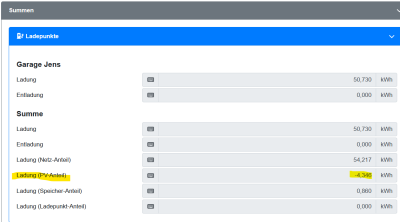

Jens hat geschrieben: ↑Sa Jan 20, 2024 8:43 am
Heute Nacht bei günstigen Strombezug ein bisschen den Speicher aufgeladen.
Die Speicherladung wird im Hausverbrauch als PV-Anteil deklariert ? (Ist nicht Verbrauch "Speicher-Anteil" korrekt ?)
Ist im Master behoben.

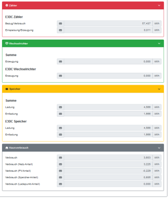

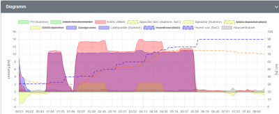

Installierte Version: 2024-02-02 12:46:21 +0100 [0e2f970da]
Speicher und Auto wurde heute nacht geladen und in Summe Ladepunkt ist ein PV Anteil enthalten ?
Tageslog:
20240203.json.txt
(57.85 KiB) 163-mal heruntergeladen
Ladeprotokoll:
Gesamt:
Ladepunkt: (Hier ist PV Anteil enthalten)
Rest zur Info:

Jens
Beiträge: 175
Been thanked: 6 times
Re: Rückmeldungen 2.1.3 Beta 1
Beitrag von Jens »
Grundlage Tibber Preise:
0:00 - 1:00 = 18,8 Cent (Hier wurde jedoch fast nichts geladen --> Übersicht siehe oben)
1:00 - 2:00 = 17,4 Cent
2:00 - 3:00 = 16,7 Cent
3:00 - 4:00 = 17,1 Cent
4:00 - 6:00 = 16,9 Cent
Lt. Ladeprotokoll Durchschnitt 17,8 Cent (Wurde hier evtl. der PV Anteil -bei mir 10 Cent- mit eingerechnet?)

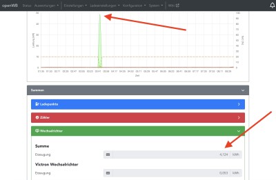

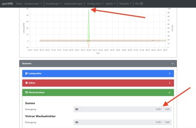

Ich habe in der Version auch die täglichen Peaks in der PV Leistung. Habt ihr das Problem schon identifiziert oder braucht ihr noch mehr Input? Unter dem Master wird der Peak leider mit einsummiert - nach dem Wechsel zum Release 2024-01-03 12:21:20 +0100 [06bcf54f9] ist der Peak zwar noch immer visualisiert, wird aber zum Glück nicht mit aufsummiert.
Release
Release
Master
Master
