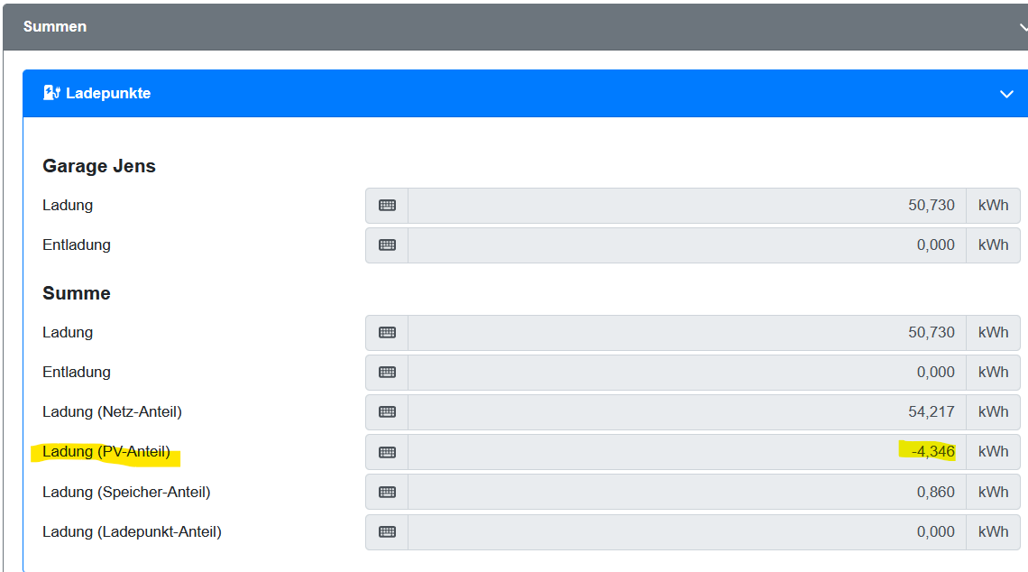

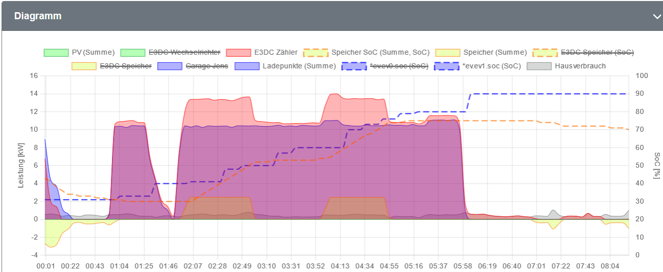

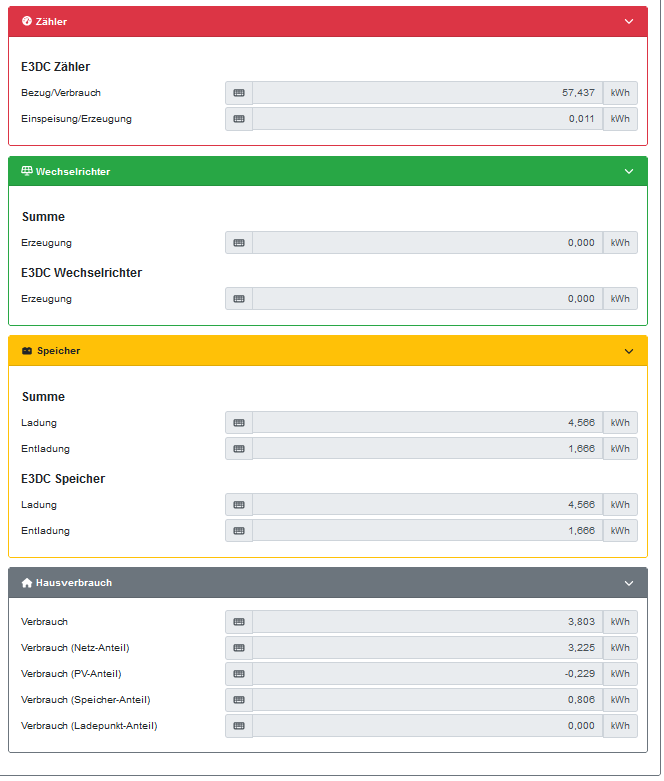

Beitrag von LenaK » Di Jan 30, 2024 3:30 pm
Jens hat geschrieben: ↑Sa Jan 20, 2024 8:43 am
Heute Nacht bei günstigen Strombezug ein bisschen den Speicher aufgeladen.
Die Speicherladung wird im Hausverbrauch als PV-Anteil deklariert ? (Ist nicht Verbrauch "Speicher-Anteil" korrekt ?)
Ist im Master behoben.
Nach oben
Speicher und Auto wurde heute nacht geladen und in Summe Ladepunkt ist ein PV Anteil enthalten ?
Tageslog: Ladeprotokoll: Gesamt: Ladepunkt: (Hier ist PV Anteil enthalten) Rest zur Info:
PV: 9,86kWp an E3DC S10 13kWh
LP1: openWB Series2 standard+
Kia EV6
Nutzung von Tibber
Kia EV6
Nutzung von Tibber

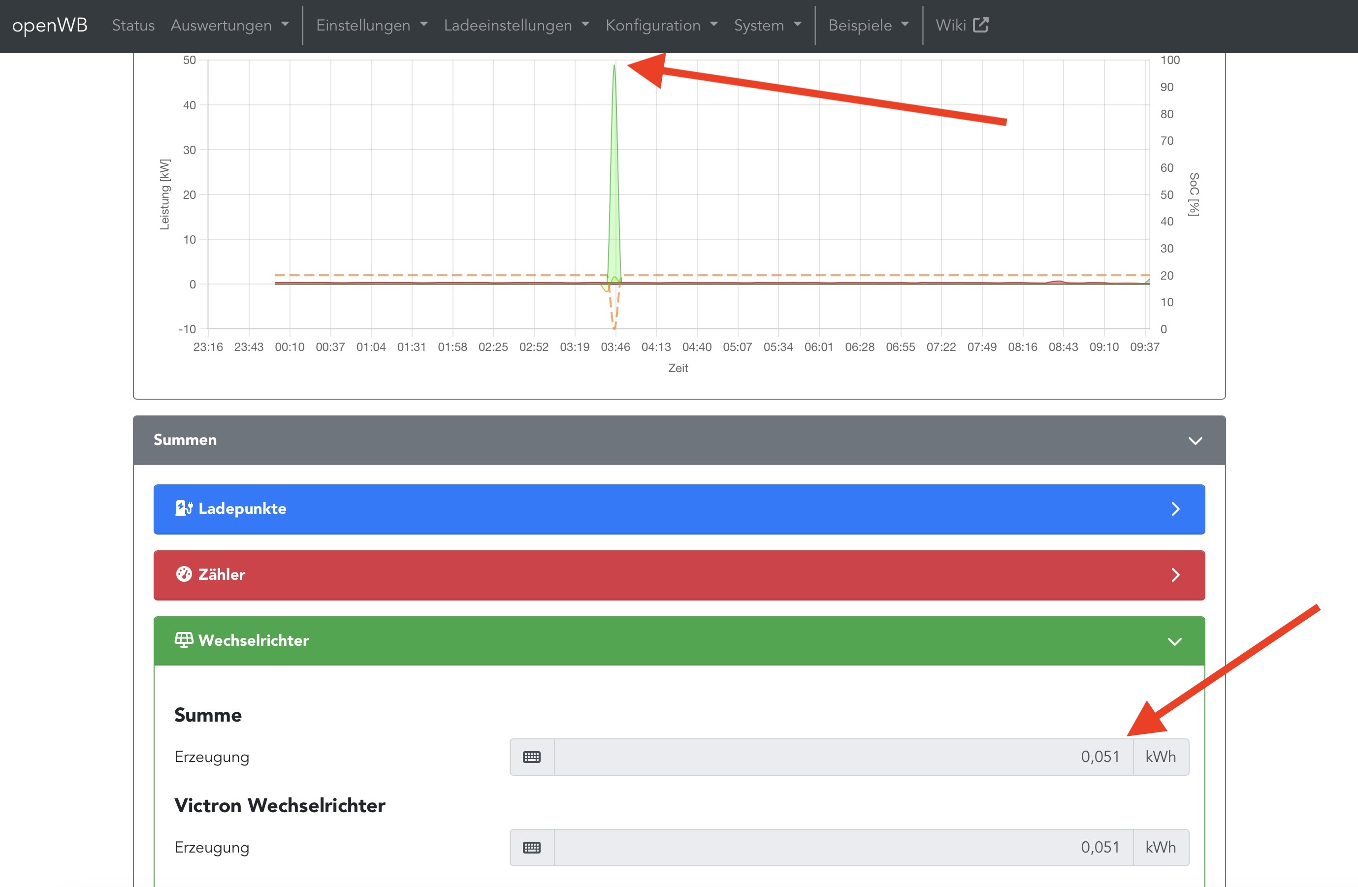

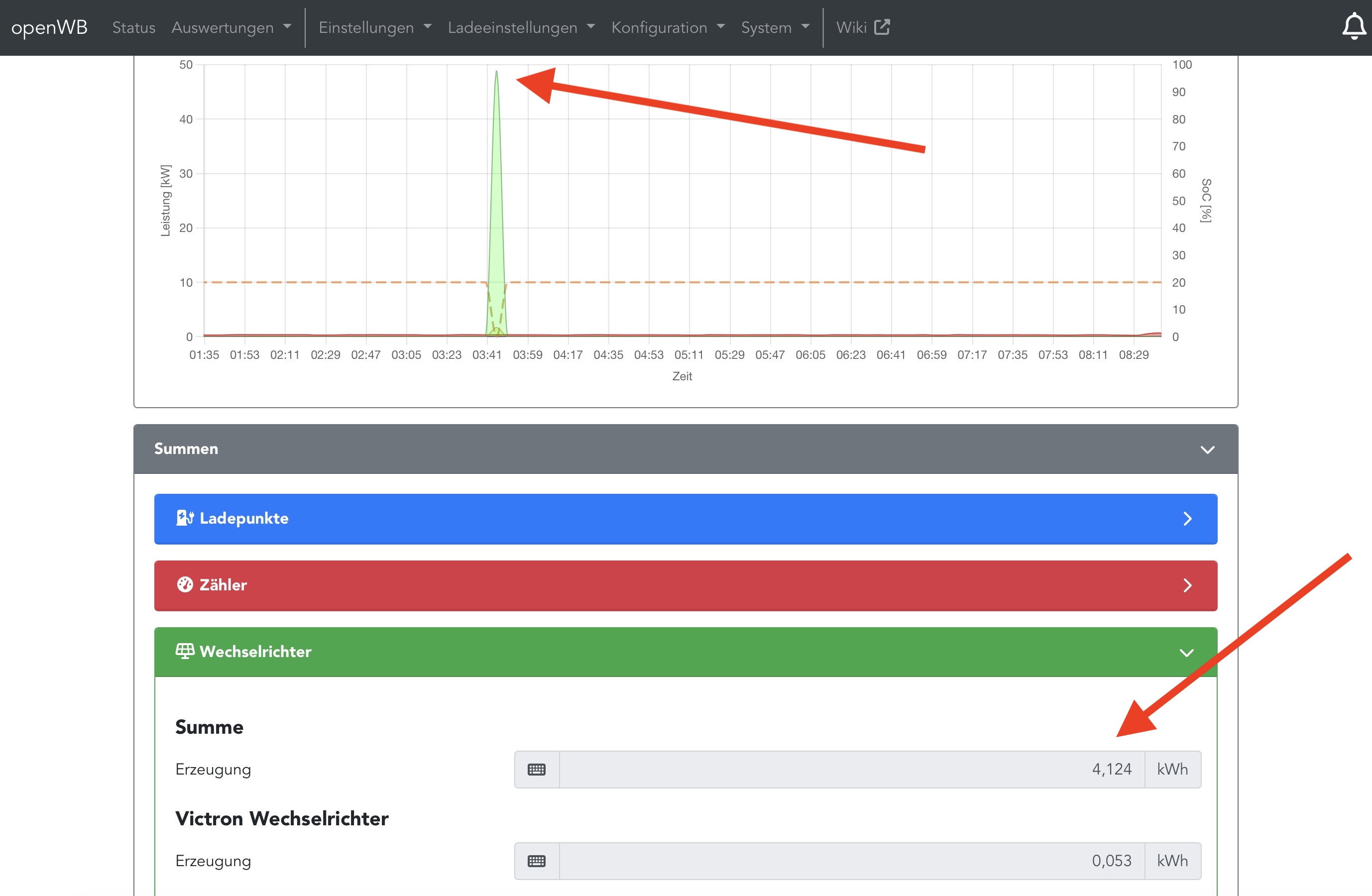

Ich habe in der Version auch die täglichen Peaks in der PV Leistung. Habt ihr das Problem schon identifiziert oder braucht ihr noch mehr Input? Unter dem Master wird der Peak leider mit einsummiert - nach dem Wechsel zum Release 2024-01-03 12:21:20 +0100 [06bcf54f9] ist der Peak zwar noch immer visualisiert, wird aber zum Glück nicht mit aufsummiert.
