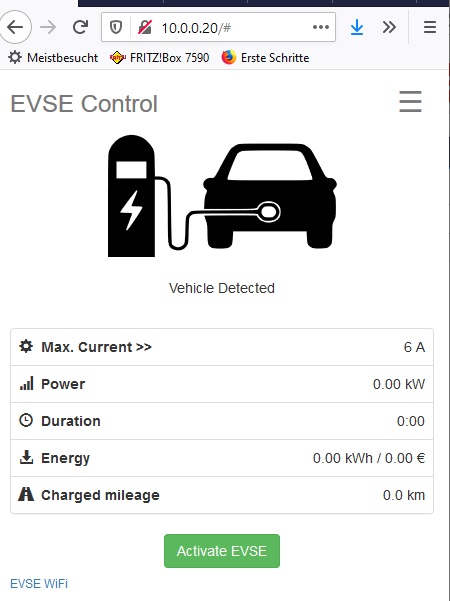

Ja bei mir sieht das so aus:
Wenn ich "Max. Current >>" anklicke kommt der Schieberegler und ich kann den Strom einstellen.
Always active ist nicht aktiviert, daher der grüne Button "Activate EVSE", wenn ich ihn betätige passiert aber nichts.

Hallo aiole,
Ich habe nun in mehreren Tests folgenden reproduzierbaren Fehler gefunden. Ich hoffe das hilft euch bei der Fehlersuche:
Ausgangssituation:
  • Wallbox ist angeschlossen und bereit, es ist eine 3-ph-WB mit Typ2-Buchse (B3200)
    EVSE-WB und EVSE-WiFi in der WB ist aktiv und mit statischer IP im WLAN angemeldet
    Auto ist mit einem Typ2 auf Typ1 Kabel einphasig angesteckt
    EVSE WiFi meldet „Vehicle Detected“
Wenn ich nun in der EVSE-WiFi-SW den grünen Button drücke passiert NICHTS.
Dann ziehe ich den Ladestecker am Auto ab, warte 10 Sekunden und stecke wieder an.
Sofort drücke ich den grünen Button, und siehe da es erscheint „Charging“, das Laden beginnt, ich kann nun sogar den Strom höher stellen, wieder runter stellen, alles funktioniert bestens.
Auch das Stoppen mit dem roten Button funktioniert sofort.
  • ABER JETZT KOMMT´S:
Wenn ich nach dem Stoppen innerhalb von 5 - 7 Sekunden wieder mit dem grünen Button das Laden starte funktioniert alles wieder, auch Strom verstellen mit dem Schieberegler.
Warte ich aber nach dem Stoppen eine Minute oder länger, dann lässt sich der Ladevorgang nicht wieder starten, obwohl die Anzeige „Vehicle Detected“ da ist.
Nun geht gar nichts mehr, bis ich wieder das Ladekabel am Auto abstecke, warte und wieder anstecke. Dann kann ich wieder Laden, da ganze beginnt von vorne.
Das habe ich in mehreren Tests rausgefunden, ich hoffe das hilft euch weiter.
Vielen Dank im Voraus
LG
Alfred
