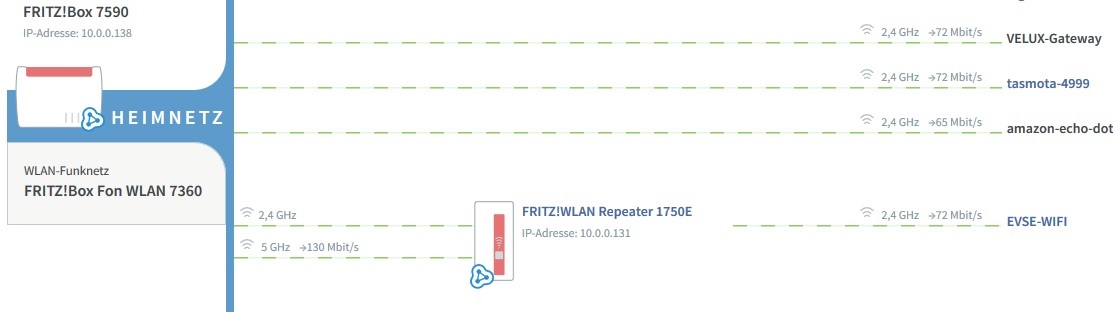

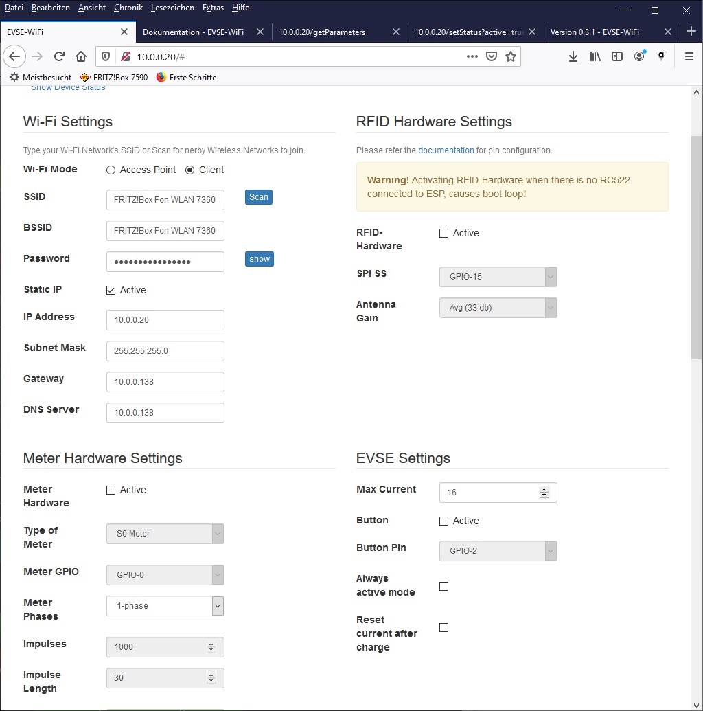

WLAN sollte passen: in der Garage (3m neben der Wallbox) habe ich einen Repeater installiert, außerdem habe ich eine Mesh WLAN mit mehreren Repeatern, alle mit gleicher SSID. Dem EVSE WiFi habe ich eine statische IP gegeben.
Alles andere ist deaktiviert, bzw . auch nicht vorhanden(Zähler, RFID, Taster u.ä.).
Always on ist auch wieder deaktiviert.
Soll ich mal zurück auf 0.3.1 flashen? Ist das gefahrlos moglich? Geht ja direkt im WEB-IF des EVSE, wenn ich das richtig sehe, oder?

Die WLAN Signalqualität sollte passen oder?
- 53 dBm s.u.
- 53 dBm s.u.

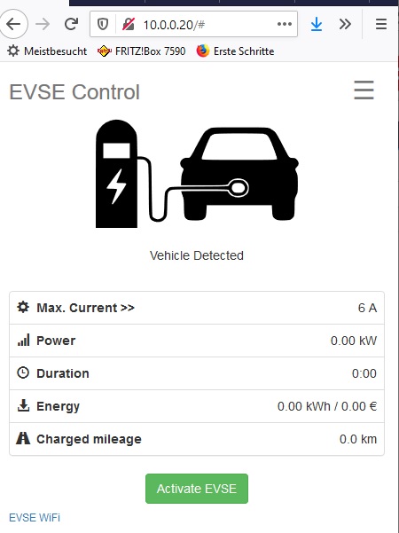

Ja bei mir sieht das so aus:
Wenn ich "Max. Current >>" anklicke kommt der Schieberegler und ich kann den Strom einstellen.
Always active ist nicht aktiviert, daher der grüne Button "Activate EVSE", wenn ich ihn betätige passiert aber nichts.

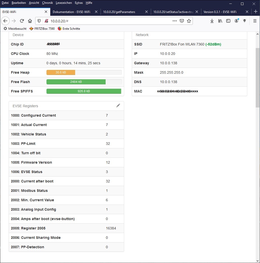

könntest du in den Zuständen, die du getestet hast noch jeweils die Inhalte der EVSE Register 1002 und 1006 liefern?

anbei die gewünschten Werte:
1. Schritt, nichts geht: 1002 ... 2, 1006 ... 3
2. Schritt, Ladestecker gezogen: 1002 ... 1, 1006 ... 3
3. Schritt, Ladestecker wieder angest: 1002 ... 2, 1006 ... 3
4. Schritt, Grüner Button Start: 1002 ... 3, 1006 ... 2
5. Schritt, Roter Button Stopp: 1002 ... 3, 1006 ... 3
6. Schritt, nochmal Gr. Button, ohne Reaktion: 1002 ... 2, 1006 ... 2
7. Schritt, roter Button, ohne Reaktion: 1002 ... 2, 1006 ... 3, das ist dann wieder identisch mit Schritt 1.
Wenn ich nun wieder der Ladestecker abstecke beginnt das ganze wieder von vorne und es geht wieder einmal!
