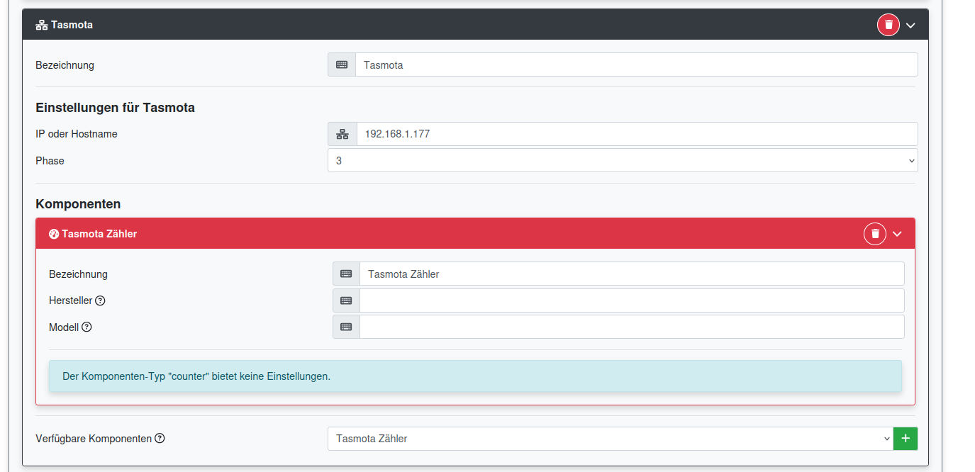

auch ich habe einen bitshakeSmartmeter seit zwei Jahren in HA integriert.
Ich scheitere aber mit der Anbindung der openWB:
Fehlermeldung: Modulmeldung: <class 'ValueError'> ('Nicht unterstützter Tasmota Zählertyp. Bitte an den Support wenden.',)

Nach nochmaligem intensiven Lesen dieses gesamten Threads habe ich nun die Konfiguration auf JSON geändert.
Nun werden auch Daten angezeigt.
