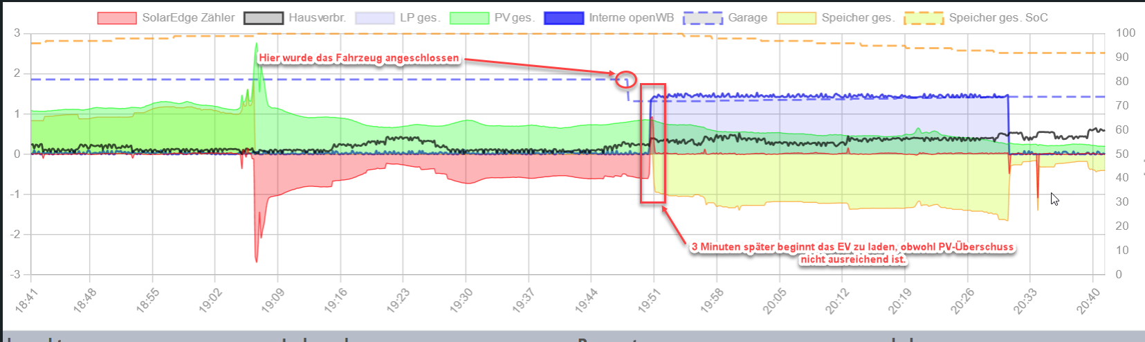

So, habe gestern auf den Master vom 31.5.2024 upgedatet. Anschließend Fahrzeug angeschlossen. Irgendwie funktioniert das PV-laden noch nicht sauber. Prio war auf EV eingestellt. 3 Minuten nach dem Anstecken des Fahrzeugs startete das PV-Laden, obwohl der Überschuss nicht ausreichend war. Es wurde über einen Zeitraum von 40 Minuten eine Leistung von mehr als 1kW aus dem Speicher entnommen. Nach 40 Minuten stoppte das Laden unvermittelt bei 74% SoC. Maximaler SoC ist auf 80% eingestellt. Ich weiß also weder, warum das Laden gestartet wurde, noch warum es nach 40 Minuten beendet wurde. Heute werde ich mal den Individualmodus ausprobieren.

Ich denke mal, dass es da Logs braucht um die Ursache herauszufinden. Bei mir klappt's ja einwandrei.

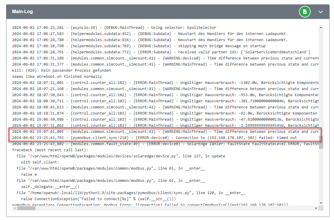

Ich fürchte, jetzt brauche ich mal Hilfe. Wie soll ich einen Log posten? Als Screenshot? Und welchen Log? Sowas habe ich noch nie gemacht. Hier mal ein Screenshot vom Main-Log von gestern, als das merkwürdige Verhalten aufgetreten ist. Es war so gegen 19:50 Uhr. Um diese Zeit ist aber kein Eintrag im Main-Log.
Beiträge: 5159
Has thanked: 74 times
Been thanked: 374 times
Re: Entnahme aus dem Speicher beim PV-Laden
Ja, das ist das richtige Log. Dann mit Strg-A alles markieren und dann mit copy & paste in einen code-block - oben der Knopf, der mit "</>" beschriftet ist einfügen. Dann bleibt dein Beitrag schön kurz und die interessierten können es sich da rauskopieren.
Aber du hast ja schon einen Fehler gefunden: da wird versucht im LAN den Teilnehmer mit der 192.168.178.107 auf Port 502 zu finden und der antwortet nicht. Falls es der Wechselrichter ist: Bei einigen muss man den modbus-Zugriff erst freischalten.

Okay, danke für beide Hinweise, Gero.
Wegen des nicht antwortenden LAN-teilnehmers werde ich mal meinen Solateur kontaktieren. Von dem Habe ich die openWB bekommen.
Und hier ist mein Main-Log. Kann jemand etwas damit anfangen?

2024-06-02 17:06:21,440 - {helpermodules.update_config:549} - {DEBUG:MainThread} - Ungültiges Topic zum Startzeitpunkt: openWB/internal_chargepoint/0/get/charge_state
2024-06-02 17:06:21,443 - {helpermodules.update_config:549} - {DEBUG:MainThread} - Ungültiges Topic zum Startzeitpunkt: openWB/internal_chargepoint/0/get/plug_state
2024-06-02 17:06:21,446 - {helpermodules.update_config:549} - {DEBUG:MainThread} - Ungültiges Topic zum Startzeitpunkt: openWB/internal_chargepoint/0/get/evse_current
2024-06-02 17:06:21,449 - {helpermodules.update_config:549} - {DEBUG:MainThread} - Ungültiges Topic zum Startzeitpunkt: openWB/internal_chargepoint/0/get/serial_number
2024-06-02 17:06:21,474 - {helpermodules.update_config:549} - {DEBUG:MainThread} - Ungültiges Topic zum Startzeitpunkt: openWB/command/command_completed
2024-06-02 17:06:21,477 - {helpermodules.update_config:549} - {DEBUG:MainThread} - Ungültiges Topic zum Startzeitpunkt: openWB/command/mqttjs_44998d4c/messages/1717332523768
2024-06-02 17:06:21,480 - {helpermodules.update_config:549} - {DEBUG:MainThread} - Ungültiges Topic zum Startzeitpunkt: openWB/command/mqttjs_44998d4c/messages/1717332532602
2024-06-02 17:06:21,483 - {helpermodules.update_config:549} - {DEBUG:MainThread} - Ungültiges Topic zum Startzeitpunkt: openWB/command/mqttjs_44998d4c/messages/1717339590515
2024-06-02 17:06:21,486 - {helpermodules.update_config:549} - {DEBUG:MainThread} - Ungültiges Topic zum Startzeitpunkt: openWB/command/mqttjs_44998d4c/messages/1717339669858
2024-06-02 17:06:21,490 - {helpermodules.update_config:549} - {DEBUG:MainThread} - Ungültiges Topic zum Startzeitpunkt: openWB/command/mqttjs_994e3f51/messages/1717340707352
2024-06-02 17:06:21,493 - {helpermodules.update_config:549} - {DEBUG:MainThread} - Ungültiges Topic zum Startzeitpunkt: openWB/command/mqttjs_994e3f51/messages/1717340707353
2024-06-02 17:06:21,502 - {helpermodules.update_config:549} - {DEBUG:MainThread} - Ungültiges Topic zum Startzeitpunkt: openWB/pv/get/fault_state
2024-06-02 17:06:21,504 - {helpermodules.update_config:549} - {DEBUG:MainThread} - Ungültiges Topic zum Startzeitpunkt: openWB/pv/get/fault_str
2024-06-02 17:06:21,751 - {dataclass_utils._dataclass_asdict:23} - {DEBUG:MainThread} - {'name': 'Samba', 'type': 'samba', 'configuration': <modules.backup_clouds.samba.config.SambaBackupCloudConfiguration object at 0x75606b38>}
2024-06-02 17:06:21,752 - {dataclass_utils._dataclass_asdict:23} - {DEBUG:MainThread} - {'smb_path': None, 'smb_server': None, 'smb_share': None, 'smb_user': None, 'smb_password': None}
2024-06-02 17:06:21,763 - {dataclass_utils._dataclass_asdict:23} - {DEBUG:MainThread} - {'name': 'OneDrive', 'type': 'onedrive', 'configuration': <modules.backup_clouds.onedrive.config.OneDriveBackupCloudConfiguration object at 0x756064d8>}
2024-06-02 17:06:21,763 - {dataclass_utils._dataclass_asdict:23} - {DEBUG:MainThread} - {'backuppath': '/openWB/Backup/', 'persistent_tokencache': None, 'authurl': None, 'authcode': None, 'scope': ['https://graph.microsoft.com/Files.ReadWrite'], 'authority': 'https://login.microsoftonline.com/consumers/', 'clientID': 'e529d8d2-3b0f-4ae4-b2ba-2d9a2bba55b2', 'flow': None}
2024-06-02 17:06:21,770 - {dataclass_utils._dataclass_asdict:23} - {DEBUG:MainThread} - {'name': 'Nfs', 'type': 'nfs', 'configuration': <modules.backup_clouds.nfs.config.NfsBackupCloudConfiguration object at 0x75606d78>}
2024-06-02 17:06:21,770 - {dataclass_utils._dataclass_asdict:23} - {DEBUG:MainThread} - {'nfs_share': None}
2024-06-02 17:06:21,784 - {dataclass_utils._dataclass_asdict:23} - {DEBUG:MainThread} - {'name': 'NextCloud', 'type': 'nextcloud', 'configuration': <modules.backup_clouds.nextcloud.config.NextcloudBackupCloudConfiguration object at 0x755f8748>}
2024-06-02 17:06:21,784 - {dataclass_utils._dataclass_asdict:23} - {DEBUG:MainThread} - {'ip_address': None, 'user': None, 'password': None}
2024-06-02 17:06:21,788 - {dataclass_utils._dataclass_asdict:23} - {DEBUG:MainThread} - {'name': 'Standard', 'type': 'standard_legacy', 'official': True, 'configuration': <modules.web_themes.standard_legacy.config.StandardLegacyWebThemeConfiguration object at 0x74b70058>}
2024-06-02 17:06:21,788 - {dataclass_utils._dataclass_asdict:23} - {DEBUG:MainThread} - {}
2024-06-02 17:06:21,796 - {dataclass_utils._dataclass_asdict:23} - {DEBUG:MainThread} - {'name': 'Colors', 'type': 'colors', 'configuration': <modules.web_themes.colors.config.ColorsWebThemeConfiguration object at 0x74b70220>}
2024-06-02 17:06:21,797 - {dataclass_utils._dataclass_asdict:23} - {DEBUG:MainThread} - {}
2024-06-02 17:06:21,805 - {dataclass_utils._dataclass_asdict:23} - {DEBUG:MainThread} - {'name': 'Cards', 'type': 'cards', 'official': True, 'configuration': <modules.display_themes.cards.config.CardsDisplayThemeConfiguration object at 0x74b70340>}
2024-06-02 17:06:21,806 - {dataclass_utils._dataclass_asdict:23} - {DEBUG:MainThread} - {'lock_changes': False, 'lock_changes_code': None, 'enable_dashboard_view': True, 'enable_dashboard_card_grid': True, 'enable_dashboard_card_home_consumption': True, 'enable_dashboard_card_battery_sum': True, 'enable_dashboard_card_inverter_sum': True, 'enable_dashboard_card_charge_point_sum': True, 'enable_charge_points_view': True, 'enable_status_view': True}
2024-06-02 17:06:21,835 - {dataclass_utils._dataclass_asdict:23} - {DEBUG:MainThread} - {'name': 'Voltego', 'type': 'voltego', 'configuration': <modules.electricity_tariffs.voltego.config.VoltegoTariffConfiguration object at 0x74b704f0>}
2024-06-02 17:06:21,835 - {dataclass_utils._dataclass_asdict:23} - {DEBUG:MainThread} - {'client_id': None, 'client_secret': None, 'token': <modules.electricity_tariffs.voltego.config.VoltegoToken object at 0x74b704c0>}
2024-06-02 17:06:21,836 - {dataclass_utils._dataclass_asdict:23} - {DEBUG:MainThread} - {'access_token': None, 'expires_in': None, 'created_at': None}
2024-06-02 17:06:21,842 - {dataclass_utils._dataclass_asdict:23} - {DEBUG:MainThread} - {'name': 'Tibber', 'type': 'tibber', 'configuration': <modules.electricity_tariffs.tibber.config.TibberTariffConfiguration object at 0x74b0e880>}
2024-06-02 17:06:21,842 - {dataclass_utils._dataclass_asdict:23} - {DEBUG:MainThread} - {'token': None, 'home_id': None}
2024-06-02 17:06:21,851 - {dataclass_utils._dataclass_asdict:23} - {DEBUG:MainThread} - {'name': 'aWATTar Hourly', 'type': 'awattar', 'configuration': <modules.electricity_tariffs.awattar.config.AwattarTariffConfiguration object at 0x74b704d8>}
2024-06-02 17:06:21,851 - {dataclass_utils._dataclass_asdict:23} - {DEBUG:MainThread} - {'country': 'de'}
2024-06-02 17:06:21,880 - {dataclass_utils._dataclass_asdict:23} - {DEBUG:MainThread} - {'name': 'Renault', 'type': 'renault', 'configuration': <modules.vehicles.renault.config.RenaultConfiguration object at 0x74b0ee80>}
2024-06-02 17:06:21,881 - {dataclass_utils._dataclass_asdict:23} - {DEBUG:MainThread} - {'user_id': None, 'password': None, 'country': None, 'vin': None}
2024-06-02 17:06:22,374 - {dataclass_utils._dataclass_asdict:23} - {DEBUG:MainThread} - {'name': 'EVCC', 'type': 'evcc', 'configuration': <modules.vehicles.evcc.config.EVCCVehicleSocConfiguration object at 0x74b1a190>}
2024-06-02 17:06:22,375 - {dataclass_utils._dataclass_asdict:23} - {DEBUG:MainThread} - {'vehicle_id': None, 'calculate_soc': False, 'user_id': None, 'password': None, 'sponsor_token': None, 'vehicle_type': None, 'VIN': ''}
2024-06-02 17:06:22,384 - {dataclass_utils._dataclass_asdict:23} - {DEBUG:MainThread} - {'name': 'PSA', 'type': 'psa', 'configuration': <modules.vehicles.psa.config.PSAConfiguration object at 0x74b70490>}
2024-06-02 17:06:22,385 - {dataclass_utils._dataclass_asdict:23} - {DEBUG:MainThread} - {'user_id': None, 'password': None, 'client_id': None, 'client_secret': None, 'manufacturer': None, 'calculate_soc': False, 'vin': None}
2024-06-02 17:06:22,391 - {dataclass_utils._dataclass_asdict:23} - {DEBUG:MainThread} - {'name': 'HTTP SOC Module', 'type': 'http', 'configuration': <modules.vehicles.http.config.HttpSocConfiguration object at 0x74b1a190>}
2024-06-02 17:06:22,392 - {dataclass_utils._dataclass_asdict:23} - {DEBUG:MainThread} - {'soc_url': None, 'range_url': None}
2024-06-02 17:06:22,402 - {dataclass_utils._dataclass_asdict:23} - {DEBUG:MainThread} - {'name': 'KIA / Hyundai (experimental)', 'type': 'kia', 'configuration': <modules.vehicles.kia.config.KIAConfiguration object at 0x74b0ea78>}
2024-06-02 17:06:22,402 - {dataclass_utils._dataclass_asdict:23} - {DEBUG:MainThread} - {'user_id': None, 'password': None, 'pin': None, 'vin': None}
2024-06-02 17:06:22,410 - {dataclass_utils._dataclass_asdict:23} - {DEBUG:MainThread} - {'name': 'EVNotify', 'type': 'evnotify', 'configuration': <modules.vehicles.evnotify.config.EVNotifyConfiguration object at 0x74b0eeb0>}
2024-06-02 17:06:22,410 - {dataclass_utils._dataclass_asdict:23} - {DEBUG:MainThread} - {'id': 0, 'akey': None, 'token': None}
2024-06-02 17:06:23,317 - {dataclass_utils._dataclass_asdict:23} - {DEBUG:MainThread} - {'name': 'VWId', 'type': 'vwid', 'configuration': <modules.vehicles.vwid.config.VWIdConfiguration object at 0x74b70490>}
2024-06-02 17:06:23,318 - {dataclass_utils._dataclass_asdict:23} - {DEBUG:MainThread} - {'user_id': None, 'password': None, 'vin': None, 'refreshToken': None}
2024-06-02 17:06:23,326 - {dataclass_utils._dataclass_asdict:23} - {DEBUG:MainThread} - {'name': 'Tesla', 'type': 'tesla', 'configuration': <modules.vehicles.tesla.config.TeslaSocConfiguration object at 0x73f21760>}
2024-06-02 17:06:23,327 - {dataclass_utils._dataclass_asdict:23} - {DEBUG:MainThread} - {'tesla_ev_num': 0, 'token': <modules.vehicles.tesla.config.TeslaSocToken object at 0x73f213b8>}
2024-06-02 17:06:23,327 - {dataclass_utils._dataclass_asdict:23} - {DEBUG:MainThread} - {'refresh_token': None, 'access_token': None, 'expires_in': 0, 'created_at': 0}
2024-06-02 17:06:23,338 - {dataclass_utils._dataclass_asdict:23} - {DEBUG:MainThread} - {'name': 'BMW', 'type': 'bmw', 'configuration': <modules.vehicles.bmw.config.BMWConfiguration object at 0x74b0ed48>}
2024-06-02 17:06:23,338 - {dataclass_utils._dataclass_asdict:23} - {DEBUG:MainThread} - {'user_id': None, 'password': None, 'vin': None}
2024-06-02 17:06:23,346 - {dataclass_utils._dataclass_asdict:23} - {DEBUG:MainThread} - {'name': 'Tronity', 'type': 'tronity', 'configuration': <modules.vehicles.tronity.config.TronityVehicleSocConfiguration object at 0x73f213b8>}
2024-06-02 17:06:23,347 - {dataclass_utils._dataclass_asdict:23} - {DEBUG:MainThread} - {'vehicle_id': None, 'client_id': None, 'client_secret': None, 'access_token': None, 'calculate_soc': False}
2024-06-02 17:06:23,349 - {dataclass_utils._dataclass_asdict:23} - {DEBUG:MainThread} - {'name': 'Manueller SoC', 'type': 'manual', 'configuration': <modules.vehicles.manual.config.ManualSocConfiguration object at 0x73f21760>}
2024-06-02 17:06:23,350 - {dataclass_utils._dataclass_asdict:23} - {DEBUG:MainThread} - {}
2024-06-02 17:06:23,353 - {dataclass_utils._dataclass_asdict:23} - {DEBUG:MainThread} - {'name': 'MQTT', 'type': 'mqtt', 'configuration': <modules.vehicles.mqtt.config.MqttSocConfiguration object at 0x74b1a2b0>}
2024-06-02 17:06:23,353 - {dataclass_utils._dataclass_asdict:23} - {DEBUG:MainThread} - {}
2024-06-02 17:06:23,893 - {dataclass_utils._dataclass_asdict:23} - {DEBUG:MainThread} - {'name': 'SmartEQ', 'type': 'smarteq', 'configuration': <modules.vehicles.smarteq.config.SmartEQConfiguration object at 0x73f21760>}
2024-06-02 17:06:23,894 - {dataclass_utils._dataclass_asdict:23} - {DEBUG:MainThread} - {'user_id': None, 'password': None, 'vin': None}
2024-06-02 17:06:23,904 - {dataclass_utils._dataclass_asdict:23} - {DEBUG:MainThread} - {'name': 'Polestar2', 'type': 'polestar', 'configuration': <modules.vehicles.polestar.config.Polestar2Configuration object at 0x74b1a2b0>}
2024-06-02 17:06:23,904 - {dataclass_utils._dataclass_asdict:23} - {DEBUG:MainThread} - {'user_id': None, 'password': None, 'vin': None}
2024-06-02 17:06:25,161 - {dataclass_utils._dataclass_asdict:23} - {DEBUG:MainThread} - {'name': 'GPIOs auf der AddOn-Platine', 'type': 'gpio', 'configuration': <modules.ripple_control_receivers.gpio.config.GpioRcrConfiguration object at 0x7131b7a8>}
2024-06-02 17:06:25,161 - {dataclass_utils._dataclass_asdict:23} - {DEBUG:MainThread} - {}
2024-06-02 17:06:25,169 - {dataclass_utils._dataclass_asdict:23} - {DEBUG:MainThread} - {'name': 'openWB Dimm- & Control-Kit', 'type': 'dimm_kit', 'configuration': <modules.ripple_control_receivers.dimm_kit.config.IoLanRcrConfiguration object at 0x7131be20>}
2024-06-02 17:06:25,170 - {dataclass_utils._dataclass_asdict:23} - {DEBUG:MainThread} - {'ip_address': None, 'port': 8899, 'modbus_id': 1}
2024-06-02 17:06:25,175 - {modules.internal_chargepoint_handler.rfid:99} - {DEBUG:MainThread} - **** /dev/input/event1 raspberrypi-ts  ****
2024-06-02 17:06:25,176 - {modules.internal_chargepoint_handler.rfid:100} - {DEBUG:MainThread} - {('EV_SYN', 0): [('SYN_REPORT', 0), ('SYN_CONFIG', 1), ('SYN_DROPPED', 3)], ('EV_KEY', 1): [('BTN_TOUCH', 330)], ('EV_ABS', 3): [(('ABS_X', 0), AbsInfo(value=0, min=0, max=799, fuzz=0, flat=0, resolution=0)), (('ABS_Y', 1), AbsInfo(value=0, min=0, max=479, fuzz=0, flat=0, resolution=0)), (('ABS_MT_SLOT', 47), AbsInfo(value=0, min=0, max=9, fuzz=0, flat=0, resolution=0)), (('ABS_MT_POSITION_X', 53), AbsInfo(value=0, min=0, max=799, fuzz=0, flat=0, resolution=0)), (('ABS_MT_POSITION_Y', 54), AbsInfo(value=0, min=0, max=479, fuzz=0, flat=0, resolution=0)), (('ABS_MT_TRACKING_ID', 57), AbsInfo(value=0, min=0, max=65535, fuzz=0, flat=0, resolution=0))]}
2024-06-02 17:06:25,177 - {modules.internal_chargepoint_handler.rfid:103} - {DEBUG:MainThread} - device emits keyboard events
2024-06-02 17:06:25,177 - {modules.internal_chargepoint_handler.rfid:108} - {DEBUG:MainThread} - no 'enter' key detected, skipping device
2024-06-02 17:06:25,177 - {modules.internal_chargepoint_handler.rfid:99} - {DEBUG:MainThread} - **** /dev/input/event0 Sycreader RFID Technology Co., Ltd SYC ID&IC USB Reader usb-3f980000.usb-1.3/input0 ****
2024-06-02 17:06:25,178 - {modules.internal_chargepoint_handler.rfid:100} - {DEBUG:MainThread} - {('EV_SYN', 0): [('SYN_REPORT', 0), ('SYN_CONFIG', 1), ('?', 4), ('?', 17), ('?', 20)], ('EV_KEY', 1): [('KEY_ESC', 1), ('KEY_1', 2), ('KEY_2', 3), ('KEY_3', 4), ('KEY_4', 5), ('KEY_5', 6), ('KEY_6', 7), ('KEY_7', 8), ('KEY_8', 9), ('KEY_9', 10), ('KEY_0', 11), ('KEY_MINUS', 12), ('KEY_EQUAL', 13), ('KEY_BACKSPACE', 14), ('KEY_TAB', 15), ('KEY_Q', 16), ('KEY_W', 17), ('KEY_E', 18), ('KEY_R', 19), ('KEY_T', 20), ('KEY_Y', 21), ('KEY_U', 22), ('KEY_I', 23), ('KEY_O', 24), ('KEY_P', 25), ('KEY_LEFTBRACE', 26), ('KEY_RIGHTBRACE', 27), ('KEY_ENTER', 28), ('KEY_LEFTCTRL', 29), ('KEY_A', 30), ('KEY_S', 31), ('KEY_D', 32), ('KEY_F', 33), ('KEY_G', 34), ('KEY_H', 35), ('KEY_J', 36), ('KEY_K', 37), ('KEY_L', 38), ('KEY_SEMICOLON', 39), ('KEY_APOSTROPHE', 40), ('KEY_GRAVE', 41), ('KEY_LEFTSHIFT', 42), ('KEY_BACKSLASH', 43), ('KEY_Z', 44), ('KEY_X', 45), ('KEY_C', 46), ('KEY_V', 47), ('KEY_B', 48), ('KEY_N', 49), ('KEY_M', 50), ('KEY_COMMA', 51), ('KEY_DOT', 52), ('KEY_SLASH', 53), ('KEY_RIGHTSHIFT', 54), ('KEY_KPASTERISK', 55), ('KEY_LEFTALT', 56), ('KEY_SPACE', 57), ('KEY_CAPSLOCK', 58), ('KEY_F1', 59), ('KEY_F2', 60), ('KEY_F3', 61), ('KEY_F4', 62), ('KEY_F5', 63), ('KEY_F6', 64), ('KEY_F7', 65), ('KEY_F8', 66), ('KEY_F9', 67), ('KEY_F10', 68), ('KEY_NUMLOCK', 69), ('KEY_SCROLLLOCK', 70), ('KEY_KP7', 71), ('KEY_KP8', 72), ('KEY_KP9', 73), ('KEY_KPMINUS', 74), ('KEY_KP4', 75), ('KEY_KP5', 76), ('KEY_KP6', 77), ('KEY_KPPLUS', 78), ('KEY_KP1', 79), ('KEY_KP2', 80), ('KEY_KP3', 81), ('KEY_KP0', 82), ('KEY_KPDOT', 83), ('KEY_102ND', 86), ('KEY_F11', 87), ('KEY_F12', 88), ('KEY_KPENTER', 96), ('KEY_RIGHTCTRL', 97), ('KEY_KPSLASH', 98), ('KEY_SYSRQ', 99), ('KEY_RIGHTALT', 100), ('KEY_HOME', 102), ('KEY_UP', 103), ('KEY_PAGEUP', 104), ('KEY_LEFT', 105), ('KEY_RIGHT', 106), ('KEY_END', 107), ('KEY_DOWN', 108), ('KEY_PAGEDOWN', 109), ('KEY_INSERT', 110), ('KEY_DELETE', 111), ('KEY_PAUSE', 119), ('KEY_LEFTMETA', 125), ('KEY_RIGHTMETA', 126), ('KEY_COMPOSE', 127)], ('EV_MSC', 4): [('MSC_SCAN', 4)], ('EV_LED', 17): [('LED_NUML', 0), ('LED_CAPSL', 1), ('LED_SCROLLL', 2), ('LED_COMPOSE', 3), ('LED_KANA', 4)]}
2024-06-02 17:06:25,180 - {modules.internal_chargepoint_handler.rfid:103} - {DEBUG:MainThread} - device emits keyboard events
2024-06-02 17:06:25,180 - {modules.internal_chargepoint_handler.rfid:105} - {DEBUG:MainThread} - detected 'enter' key, device seems to be a keyboard
2024-06-02 17:06:25,180 - {modules.internal_chargepoint_handler.rfid:111} - {INFO:MainThread} - detected keyboard devices:
2024-06-02 17:06:25,181 - {modules.internal_chargepoint_handler.rfid:113} - {INFO:MainThread} - /dev/input/event0 Sycreader RFID Technology Co., Ltd SYC ID&IC USB Reader
2024-06-02 17:06:25,181 - {asyncio:59} - {DEBUG:MainThread} - Using selector: EpollSelector
2024-06-02 17:06:27,583 - {helpermodules.subdata:452} - {DEBUG:Subdata} - Neustart des Handlers für den internen Ladepunkt.
2024-06-02 17:06:28,780 - {helpermodules.subdata:836} - {DEBUG:Subdata} - Neustart des Handlers für den internen Ladepunkt.
2024-06-02 17:06:28,790 - {helpermodules.subdata:769} - {DEBUG:Subdata} - skipping mqtt bridge message on startup
2024-06-02 17:06:28,791 - {helpermodules.subdata:772} - {ERROR:Subdata} - received valid partner ids: ['SolarServiceNorddeutschland']
2024-06-02 17:06:31,189 - {modules.common.simcount._simcount:41} - {WARNING:device0} - Time difference between previous state and current state is too large. Set time difference to control interval.
2024-06-02 17:06:31,377 - {modules.common.simcount._simcount:41} - {WARNING:MainThread} - Time difference between previous state and current state is too large. Set time difference to control interval.
kill: (426): Kein passender Prozess gefunden
seems like atreboot.sh finished normally
2024-06-02 18:07:11,001 - {control.counter_all:102} - {ERROR:MainThread} - Ungültiger Hausverbrauch: -1302.0W, Berücksichtigte Komponenten neben EVU [{'id': 1, 'type': 'inverter', 'children': [{'id': 2, 'type': 'bat', 'children': []}]}, {'id': 3, 'type': 'cp', 'children': []}, {'id': 2, 'type': 'bat', 'children': []}]
2024-06-02 18:07:21,168 - {modules.common.simcount._simcount:41} - {WARNING:MainThread} - Time difference between previous state and current state is too large. Set time difference to control interval.
2024-06-02 18:07:50,943 - {control.counter_all:102} - {ERROR:MainThread} - Ungültiger Hausverbrauch: -953.0W, Berücksichtigte Komponenten neben EVU [{'id': 1, 'type': 'inverter', 'children': [{'id': 2, 'type': 'bat', 'children': []}]}, {'id': 3, 'type': 'cp', 'children': []}, {'id': 2, 'type': 'bat', 'children': []}]
2024-06-02 18:08:30,711 - {control.counter_all:102} - {ERROR:MainThread} - Ungültiger Hausverbrauch: -301.71000000000004W, Berücksichtigte Komponenten neben EVU [{'id': 1, 'type': 'inverter', 'children': [{'id': 2, 'type': 'bat', 'children': []}]}, {'id': 3, 'type': 'cp', 'children': []}, {'id': 2, 'type': 'bat', 'children': []}]
2024-06-02 18:08:41,613 - {modules.common.simcount._simcount:41} - {WARNING:MainThread} - Time difference between previous state and current state is too large. Set time difference to control interval.
2024-06-02 18:18:31,074 - {control.counter_all:102} - {ERROR:MainThread} - Ungültiger Hausverbrauch: -92.0W, Berücksichtigte Komponenten neben EVU [{'id': 1, 'type': 'inverter', 'children': [{'id': 2, 'type': 'bat', 'children': []}]}, {'id': 3, 'type': 'cp', 'children': []}, {'id': 2, 'type': 'bat', 'children': []}]
2024-06-02 19:06:50,986 - {control.counter_all:102} - {ERROR:MainThread} - Ungültiger Hausverbrauch: -47.61000000000013W, Berücksichtigte Komponenten neben EVU [{'id': 1, 'type': 'inverter', 'children': [{'id': 2, 'type': 'bat', 'children': []}]}, {'id': 3, 'type': 'cp', 'children': []}, {'id': 2, 'type': 'bat', 'children': []}]
2024-06-02 19:07:31,062 - {control.counter_all:102} - {ERROR:MainThread} - Ungültiger Hausverbrauch: -2.2999999999999545W, Berücksichtigte Komponenten neben EVU [{'id': 1, 'type': 'inverter', 'children': [{'id': 2, 'type': 'bat', 'children': []}]}, {'id': 3, 'type': 'cp', 'children': []}, {'id': 2, 'type': 'bat', 'children': []}]
2024-06-02 19:07:41,005 - {modules.common.simcount._simcount:41} - {WARNING:MainThread} - Time difference between previous state and current state is too large. Set time difference to control interval.
2024-06-02 23:25:43,793 - {pymodbus.client.sync:218} - {ERROR:device0} - Connection to (192.168.178.107, 502) failed: timed out
2024-06-02 23:25:43,802 - {modules.common.fault_state:49} - {ERROR:device0} - SolarEdge Zähler: FaultState FaultStateLevel.ERROR, FaultStr <class 'pymodbus.exceptions.ConnectionException'> ('Failed to connect[ModbusTcpClient(192.168.178.107:502)]', 'Modbus-Client konnte keine Verbindung zu 192.168.178.107:502 aufbauen. Bitte Einstellungen, IP-Adresse und Port sowie Netzwerk-Anschluss prüfen.'), Traceback:
  File "/var/www/html/openWB/packages/modules/devices/solaredge/device.py", line 127, in update
    with self.client:
  File "/var/www/html/openWB/packages/modules/common/modbus.py", line 65, in __enter__
    raise e
  File "/var/www/html/openWB/packages/modules/common/modbus.py", line 61, in __enter__
    self._delegate.__enter__()
  File "/home/openwb/.local/lib/python3.9/site-packages/pymodbus/client/sync.py", line 120, in __enter__
pymodbus.exceptions.ConnectionException: Modbus Error: [Connection] Failed to connect[ModbusTcpClient(192.168.178.107:502)]
2024-06-02 23:25:43,804 - {modules.common.fault_state:49} - {ERROR:device0} - SolarEdge Wechselrichter: FaultState FaultStateLevel.ERROR, FaultStr <class 'pymodbus.exceptions.ConnectionException'> ('Failed to connect[ModbusTcpClient(192.168.178.107:502)]', 'Modbus-Client konnte keine Verbindung zu 192.168.178.107:502 aufbauen. Bitte Einstellungen, IP-Adresse und Port sowie Netzwerk-Anschluss prüfen.'), Traceback:
    with self.client:
    raise e
2024-06-02 23:25:43,807 - {modules.common.fault_state:49} - {ERROR:device0} - SolarEdge Speicher: FaultState FaultStateLevel.ERROR, FaultStr <class 'pymodbus.exceptions.ConnectionException'> ('Failed to connect[ModbusTcpClient(192.168.178.107:502)]', 'Modbus-Client konnte keine Verbindung zu 192.168.178.107:502 aufbauen. Bitte Einstellungen, IP-Adresse und Port sowie Netzwerk-Anschluss prüfen.'), Traceback:
    with self.client:
    raise e
2024-06-02 23:25:43,849 - {modules.common.utils.component_parser:33} - {ERROR:MainThread} - Fehlerstatus in Komponente SolarEdge Wechselrichter. Werte werden nicht aktualisiert.
2024-06-02 23:25:43,858 - {modules.common.utils.component_parser:33} - {ERROR:MainThread} - Fehlerstatus in Komponente SolarEdge Zähler. Werte werden nicht aktualisiert.
2024-06-02 23:25:53,297 - {pymodbus.client.sync:218} - {ERROR:device0} - Connection to (192.168.178.107, 502) failed: timed out
2024-06-02 23:25:53,299 - {modules.common.fault_state:49} - {ERROR:device0} - SolarEdge Zähler: FaultState FaultStateLevel.ERROR, FaultStr <class 'pymodbus.exceptions.ConnectionException'> ('Failed to connect[ModbusTcpClient(192.168.178.107:502)]', 'Modbus-Client konnte keine Verbindung zu 192.168.178.107:502 aufbauen. Bitte Einstellungen, IP-Adresse und Port sowie Netzwerk-Anschluss prüfen.'), Traceback:
    with self.client:
    raise e
2024-06-02 23:25:53,302 - {modules.common.fault_state:49} - {ERROR:device0} - SolarEdge Wechselrichter: FaultState FaultStateLevel.ERROR, FaultStr <class 'pymodbus.exceptions.ConnectionException'> ('Failed to connect[ModbusTcpClient(192.168.178.107:502)]', 'Modbus-Client konnte keine Verbindung zu 192.168.178.107:502 aufbauen. Bitte Einstellungen, IP-Adresse und Port sowie Netzwerk-Anschluss prüfen.'), Traceback:
    with self.client:
    raise e
2024-06-02 23:25:53,316 - {modules.common.fault_state:49} - {ERROR:device0} - SolarEdge Speicher: FaultState FaultStateLevel.ERROR, FaultStr <class 'pymodbus.exceptions.ConnectionException'> ('Failed to connect[ModbusTcpClient(192.168.178.107:502)]', 'Modbus-Client konnte keine Verbindung zu 192.168.178.107:502 aufbauen. Bitte Einstellungen, IP-Adresse und Port sowie Netzwerk-Anschluss prüfen.'), Traceback:
    with self.client:
    raise e
2024-06-02 23:25:53,330 - {modules.common.utils.component_parser:33} - {ERROR:MainThread} - Fehlerstatus in Komponente SolarEdge Speicher. Werte werden nicht aktualisiert.
2024-06-02 23:25:53,352 - {modules.common.utils.component_parser:33} - {ERROR:MainThread} - Fehlerstatus in Komponente SolarEdge Wechselrichter. Werte werden nicht aktualisiert.
2024-06-02 23:25:53,365 - {modules.common.utils.component_parser:33} - {ERROR:MainThread} - Fehlerstatus in Komponente SolarEdge Zähler. Werte werden nicht aktualisiert.
2024-06-02 23:26:00,872 - {pymodbus.client.sync:218} - {ERROR:device0} - Connection to (192.168.178.107, 502) failed: [Errno 111] Connection refused
2024-06-02 23:26:00,875 - {modules.common.fault_state:49} - {ERROR:device0} - SolarEdge Zähler: FaultState FaultStateLevel.ERROR, FaultStr <class 'pymodbus.exceptions.ConnectionException'> ('Failed to connect[ModbusTcpClient(192.168.178.107:502)]', 'Modbus-Client konnte keine Verbindung zu 192.168.178.107:502 aufbauen. Bitte Einstellungen, IP-Adresse und Port sowie Netzwerk-Anschluss prüfen.'), Traceback:
    with self.client:
    raise e
2024-06-02 23:26:00,880 - {modules.common.fault_state:49} - {ERROR:device0} - SolarEdge Wechselrichter: FaultState FaultStateLevel.ERROR, FaultStr <class 'pymodbus.exceptions.ConnectionException'> ('Failed to connect[ModbusTcpClient(192.168.178.107:502)]', 'Modbus-Client konnte keine Verbindung zu 192.168.178.107:502 aufbauen. Bitte Einstellungen, IP-Adresse und Port sowie Netzwerk-Anschluss prüfen.'), Traceback:
    with self.client:
    raise e
2024-06-02 23:26:00,883 - {modules.common.fault_state:49} - {ERROR:device0} - SolarEdge Speicher: FaultState FaultStateLevel.ERROR, FaultStr <class 'pymodbus.exceptions.ConnectionException'> ('Failed to connect[ModbusTcpClient(192.168.178.107:502)]', 'Modbus-Client konnte keine Verbindung zu 192.168.178.107:502 aufbauen. Bitte Einstellungen, IP-Adresse und Port sowie Netzwerk-Anschluss prüfen.'), Traceback:
    with self.client:
    raise e

Richtig gepostet?
Beiträge: 8989
Has thanked: 243 times
Been thanked: 259 times
ja
Das hat Gero schon erwähnt. Hier klemmt der Zugriff.
