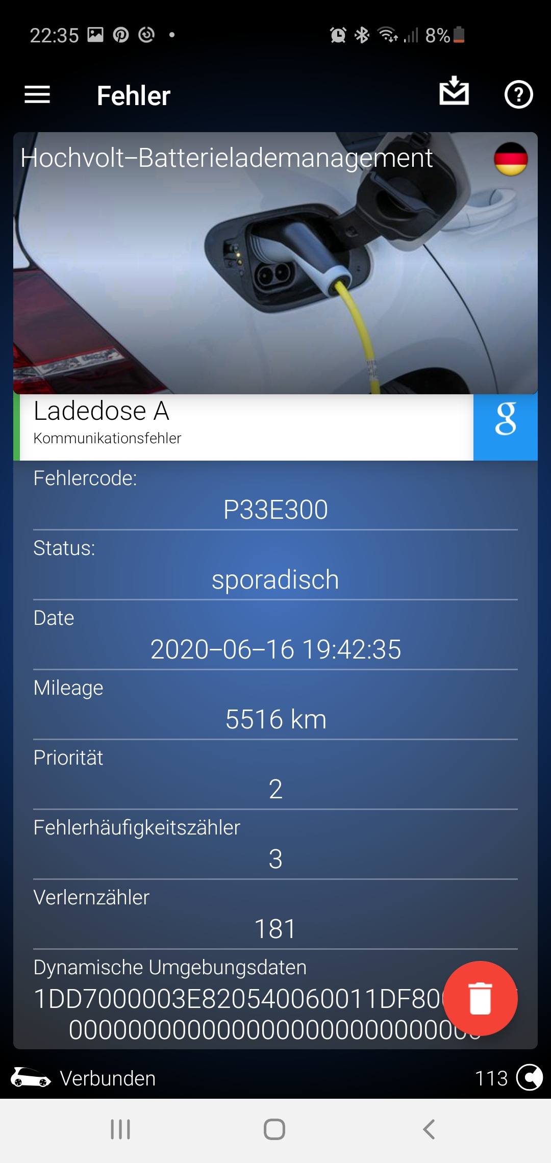

Re: Kostal Plenticore - Überschussladen
Ein Ladeabbruch mitten im Vorgang habe ich erst 1-2 mal in den letzten 6 Monaten beobachtet. Habe es auf Zufall oder zuvor zu viele Umschaltvorgänge 1p/3p geschoben. Genau bei 70% war das aber nicht.
Aber da auch unser eGolf immer Mal wieder nicht aufwacht (Ladebeginn PV Laden am nächsten Tag) und auch von der CP Unterbrechung nicht animiert wird, bin ich mir nicht sicher ob die Ladeelektronik im aktuellen Modelljahr 2020 etwas zimperlich geworden ist. Hast die die Chance mal deinen Fehlerspeicher auslesen zu lassen? Ich habe immer wieder Kommunikationsfehler bei der Ladebuchse A und vermute hier einen Zusammenhang.
Kann aber natürlich auch ohne Zusammenhang zu deinem Problem sein.

Klingt genau wie bei mir vom Ablauf, der eGolf ist 3 Wochen alt.
Wie liest du denn den Fehler aus mit welcher App? Verwendest du da das mitgelieferte Dongle von VW?

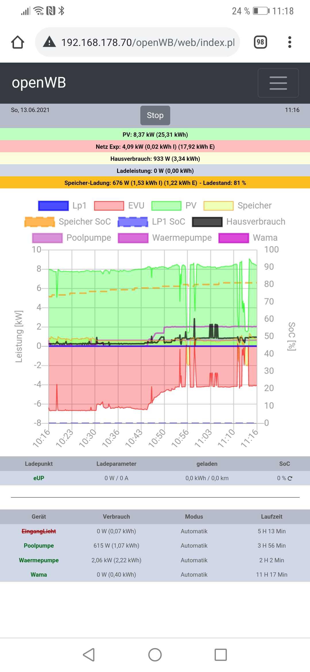

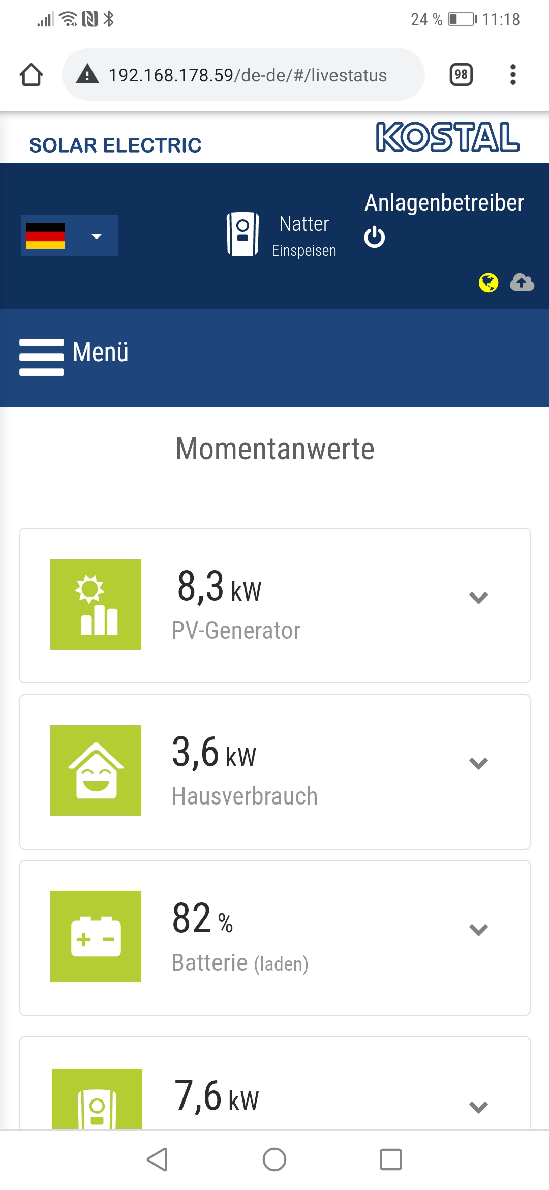

ich muss diesen Thread nochmals aufgreifen.
Inzwischen habe ich zusätzlich zu der auf der ersten Seite beschriebenen Konfiguration an zwei Shellys jeweils eine Poolpumpe und eine Wärmepumpe hängen, leider ist der in der OpenWB angezeigte Hausverbrauch falsch / viel zu niedrig.
Auf dem Wechselrichter selbst ist der hausverbrauch jedoch richtig angezeigt. Bislang haben die Werte des Hausverbrauchs auch immer gepasst, ich habe jedoch in der OpenWB selbst nichts geändert. Ausgelesen wird der KSEM an Pos 2, Netzanschluss Zweig.
Hat jemand eine Idee, woran der Fehler liegen könnte?

- Beiträge: 2450
- Been thanked: 33 times
Kuck mal unter Status, die Smarthomedevices werden nicht in Hausverbrauch gerechnet.
): viewtopic.php?f=14&t=5923
