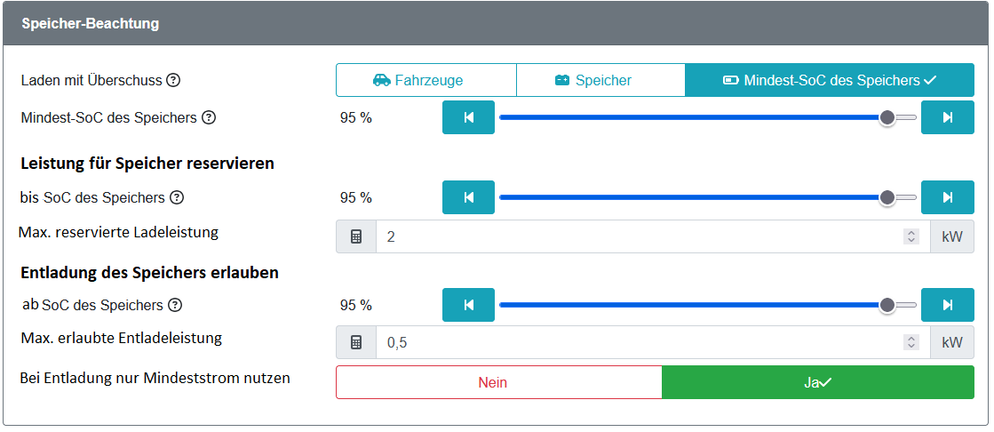

Wenn ich meine 2 Cents als bisher nicht an Diskussionen hier Beteiligter dazugeben darf (noch aus Sicht der 2.1.4):
Man wird keinen Lademodus finden, mit dem alle zufrieden sind. Ich denke aber die meisten (nicht nur) hier würden mir zustimmen, dass mindestens die SoC-Grenzwerte für "Speicherpriorität" und "Entladen erlaubt" durchaus deutlich unterschiedlich sind (unabhängig von der Notwendigkeit einer Hysterese vor allem auch in der sonstigen Anwendung). Daraus ergeben sich dann letztlich wieder die Bereiche von @mattberlin
Im Anhang ein Mockup, wie das in der Oberfläche aussehen könnte. Es kommt nur eine Zeile hinzu und ich finde das so sogar einfacher verständlich, als das bisherige "Fahrzeugprio ABER Speicherleistung reservieren, wenn..." und "Speicherprio ABER Entladung erlauben wenn...", das mich Anfang des Jahres auch erstmal verwirrt hatte, obwohl ich die Hilfetexte gelesen hatte.
Was ich noch anregen möchte: Die Leistungsübergänge in den Bereichen 2 und 4 können fließend gestaltet werden. Das sollte auch ohne Hysterese das Problem der "gepulsten" Ladung deutlich reduzieren, da man automatisch Bereiche mit nur geringer Lade- und Entladeleistung hätte, die (bei sinnvollen Ein- und Abschaltschwellen) nicht zum Start einer Ladung ausreicht. Ggf. könnte man den Start einer Ladung mit Hilfe des Speichers in Bereich 4. sogar optional verbieten um wirklich nur aktive Ladevorgänge weiterlaufen zu lassen.
1. Modus Speicher (0%-a%)
2. Ladeleistung reservieren (a%-b%): Eingestellte Leistung bei a%, linear abnehmend auf 0W bei b%
3. Fahrzeuge (b%-c%): Speicher ignorieren
4. Entladung erlauben (c%-100%): 0W bei c% und eingestellte Leistung bei 100%. Auswählbar nur "Mindeststrom" oder Leistung voll ausnutzen.

- openWB-Mockup.png (28.54 KiB) 1140 mal betrachtet

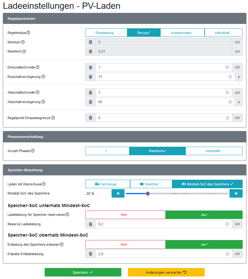

das Nutzen des Speichers klappt doch super.
Wenn ich abends nach Hause komme, ist der Speicher voll und alles was noch als PV-Ertrag auf dem Dach ist soll mit ins Auto.
Ich muss aber laden (Reichweite).
Da mein eUP nur 2 Phasig laden kann sind ca. 2,8 kW mindestens notwendig = erlaubte Entladeleistung.
Damit ist immer PV Überschuss und der lädt bis der Akku auf 20% runter ist. Wenn was auf dem Dach ist kommt das dazu bis maximal 7,6 kW - mehr kann mein Kleiner nicht.
Das klappt dann auch Nachts wenn PV Ertrag = 0 - lädt dann mit den 2,8 kW.
Grüße
Fieldi
Grüße
Fieldi

Hallo Feldie, habe die gleichen Einstellungen, außer bei mir nur 1phasig. Leider entlädt er meine Hausbatterie bis auf 0.
