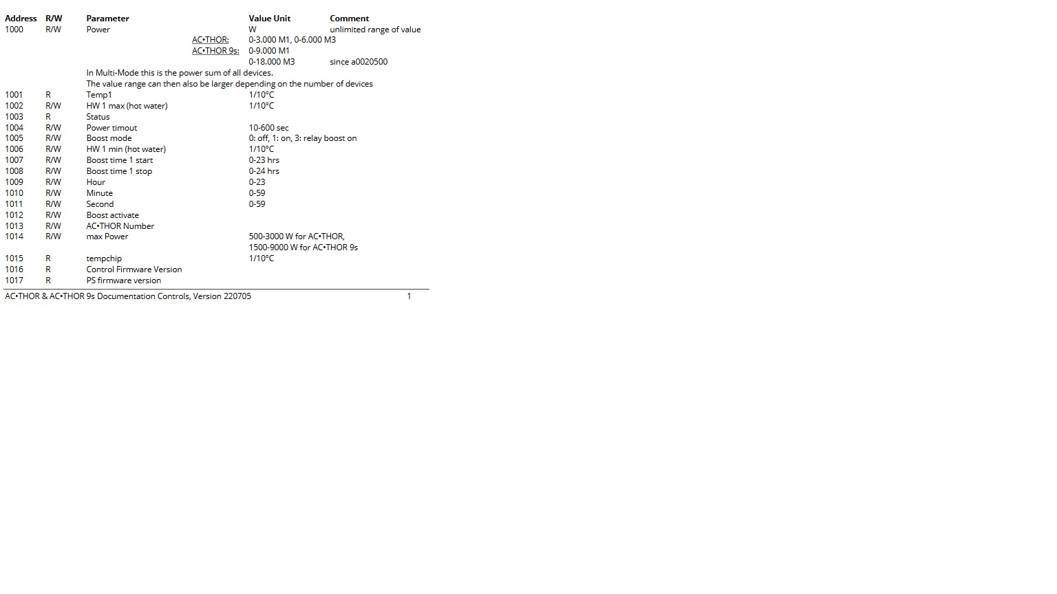

Re: AC-Thor manuell steuerbar über MQTT
Hmm,
ne eig. dachte ich das es wie beim AC-Thor selber ist, wenn ich das Modbusregister schreiben würde.
Da ist es ja auch so, dass ich Ihm einfach einen Wert vorgebe.
Sagen wir einfach mal 500W. Dann mach er solange mit 500W bis ich ihm etwas anders sage.
Grund ist ja, dass der AC-Thor nur eine Verbindung zulässt.
Ich denke das ist die beste lösung für einen manuellen modus oder was meinst du ?
Gruß PD
Gruß PD
