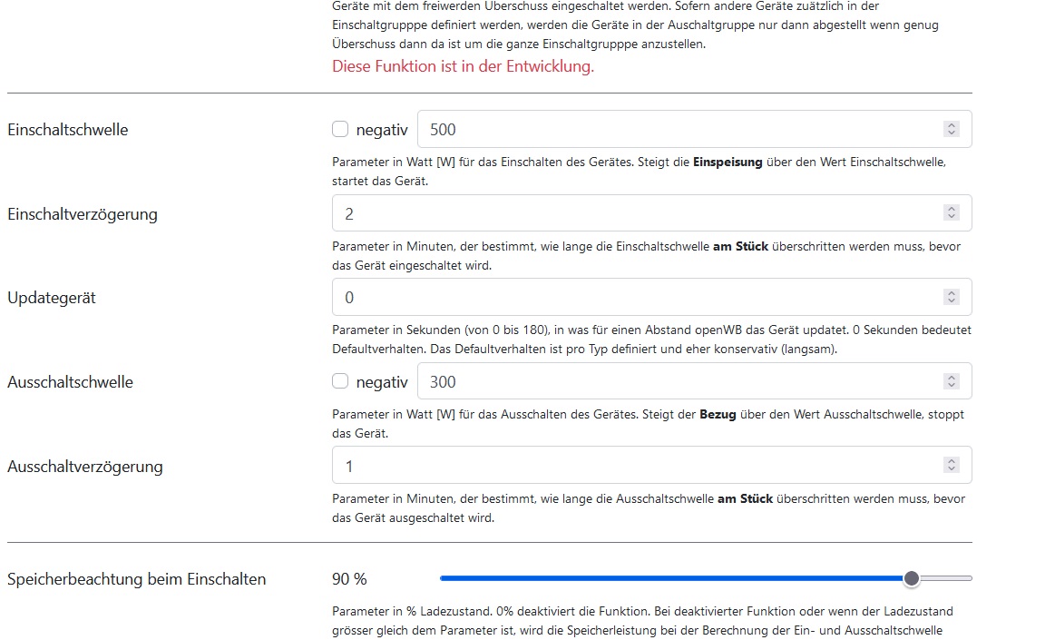

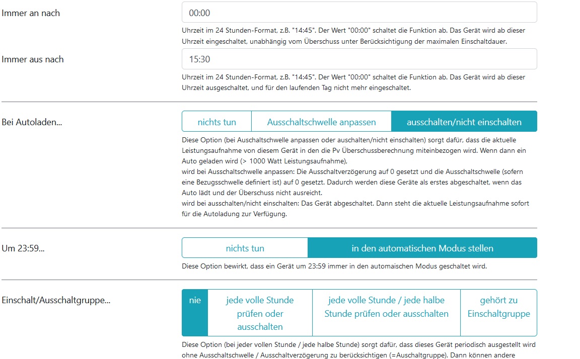

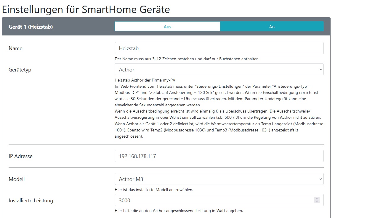

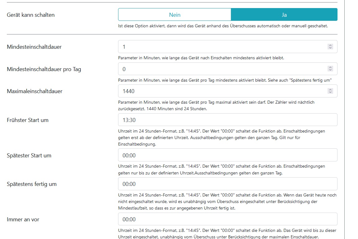

Leider kann ich das nicht Steuern .Gero hat geschrieben: Di Aug 06, 2024 1:26 pm Ich würde es wie mit den anderen smarthome-Geräten machen: erst mal auf manuell stellen und dann nach belieben ein- oder ausschalten. (Das geht auch ganz ohne MQTT) Die Frage ist halt nur, mit wieviel Watt er dann heizt. Ich hatte mal vorgeschlagen, einen solchen Parameter zu implementieren, aber da ist wohl die Umstellung auf die 2er-Software dazwischen gekommen.
vll kannst du mir ja erklären wie das geht ? Im Anhang habe ich Bilder eingefügt.

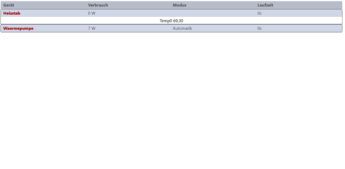

Im smarthome-UI (erster screenshot) klickst du auf „automatisch“, das ändert sich dann in „manuell“. Dann klickst du auf den Namen des smarthome-Geräts, das wird dann gelb. Wenn du ein bisschen wartest, wird der Name grün und es ist angesxhaltet. Die aufgenommene Leistung siehst du dann auch hier. Bei meinem http-Heizstab funktioniet es.
Die manuellen Klicks kannst du auch per MQTT schicken.

Hmmm,Gero hat geschrieben: Mi Aug 07, 2024 6:47 am Im smarthome-UI (erster screenshot) klickst du auf „automatisch“, das ändert sich dann in „manuell“. Dann klickst du auf den Namen des smarthome-Geräts, das wird dann gelb. Wenn du ein bisschen wartest, wird der Name grün und es ist angesxhaltet. Die aufgenommene Leistung siehst du dann auch hier. Bei meinem http-Heizstab funktioniet es.
genau das ist ja das Problem. Da steht ja kein Automatik beim Heizstab. Oder übersehe ich da was ?

Bist du auf dem neusten Master ?
Grundsätzlich sollte das so aussehen: @gero
