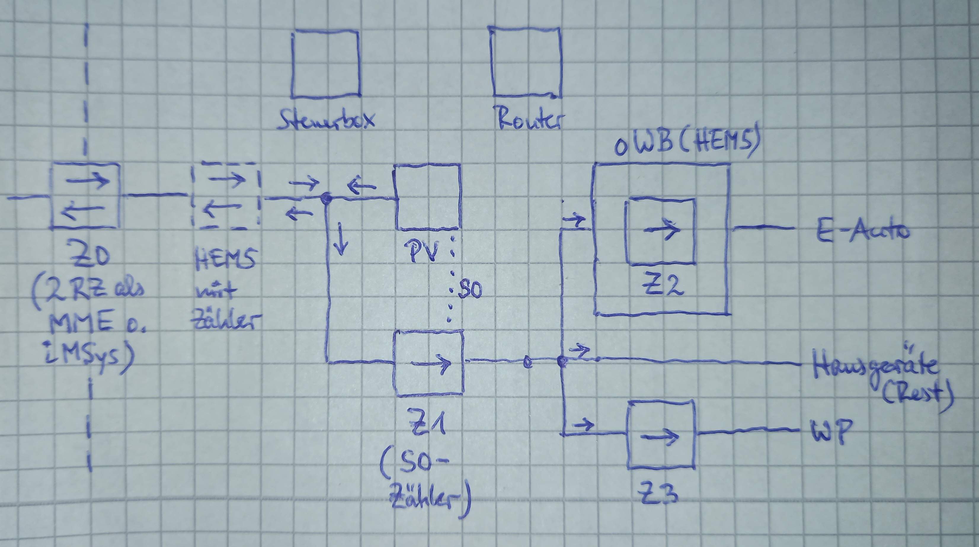

Würdet Ihr es also in meinem Fall so machen? s.a. Bild
- S0-Zähler (Z1 im Bild) im Verbrauchszweig belassen
- Zähler (Z3) für WP installieren (--> welchen?)
- Kein HEMS kaufen und oWB als HEMS verwenden

Genau das ist eine durchaus übliche Installation. Mit der openWB kannst Du dir aber das HEMS mit Zähler hinter der MME/IMSys ersparen, wenn Du diesen Zähler auslesen kannst. (IR-Sensor draufkleben bzw. wenn es denn soweit ist, das IMSys direkt auslesen). Alternativ kommt an diese Stelle ein EVU-Kit, der von der openWB ausgelesen wird. Oder Du lässt deinen S0-Zähler drin, wenn der von der openWB ausgelesen werden kann. Sollten keine besonderen Anforderungen seitens der Förderrichtlinien existieren, reicht als Zähler für die WP wieder ein EVU-Kit aus dem openWB-shop (LAN-Anschluss) oder ein Shelly 3EM bzw. ein 3pro für den Zählerschrank (WLAN). Oder Du nimmst deinen S0-Zähler, so der von der openWB ausgelesen werden kann.
Wichtig ist eigentlich nur, dass alle Verbraucher, die du gesondert betrachten willst, einen openWB-auslesbaren Zähler haben. Und wenn man die schalten möchte, sollte auch der Schalter von der openWB betätigbar sein. Das Zusammenspiel konfiguriert man in der openWB. Falls die Nibe noch nicht gekauft ist, würde ich diese Entscheidung vielleicht noch einmal überdenken und zu einer Wärmepumpe greifen, die von der openWB angesteuert werden kann.

Ich kenne keine von openWB direkt auslesbaren S0-Zähler.
Der Fronius Zähler wird quasi über den WR mit ausgelesen.
Wenn ich das in den aktuellen Diskussionen richtig mitbekommen habe, gibt es in der Zwischenzeit zumindest in der V2.x die Überschussberechnung über einen Zähler im Verbrauchszweig. Ich glaube ausser Fronius hat das niemand gebaut. Alle anderen haben PV Hersteller haben den Zähler am EVU Punkt für die Einspeiseregelung, was bei Fronius mit dem S0 Zähler auch möglich wäre.
In wieweit das schon funktioniert und so funktioniert wie Zähler am EVU???
Und ein Stück weit ist ja dann auch die WP hinter diesem Zähler im Verbrauchszweig. Ob es da nicht noch Komplikationen in der Logik gibt???
Ich für mich würde umbauen lassen und entweder den S0 komplett entsorgen und durch einen anderen Fronius Smartmeter am EVU Punkt ersetzen oder den s0 an den EVU Punkt verlegen. Damit ist die Konstellation so, wie bei eigentlich allen PV Anlagen und das Risiko von Nebeneffekten in der openWB geringer.
Allerdings bin ich absolut kein Fronius Spezialist und weiß nicht, was da im WR umgestellt werden muss, damit die Einspeiseregelung weiter funktioniert.
Für den WP Zähler wäre meine Präferenz SDM72V2, aber das kommt daher, dass ich die SDMs eh schon an 3 Stellen bei mir in der Anlage verbaut habe und mich mit den Modbus/TCP Adaptern gut angefreundet habe
Alternativ würde ich vermutlich auch Shelly anschauen.

Ja, das HEMS hinter dem Zähler habe ich deswegen auch gestrichelt gezeichnet bzw geschrieben "Kein HEMS kaufen und oWB als HEMS verwenden".
Meine Förderrichtlinien (BAFA BEG EM bis Mitte 2022) haben tatsächlich keine besonderen Anforderungen an den WP-Stromzähler, kann ohne MsB als Hutschienenzähler eingebaut werden. Hat mir der BAFA-Mitarbeiter telefonisch bestätigt.
"Oder Du lässt deinen S0-Zähler drin": Ja, der soll aber wie auf dem Bild im Verbrauchszweig bleiben. Wie soll der aber den IR-Sensor bzw. das EVU-Kit im Hausübergabepunkt ersetzen? Weil Du "oder" schreibst.
@derNeueDet
Gleicher Punkt ("den s0 an den EVU Punkt verlegen"): Der muss aber doch weiter den Hausverbrauch messen und ist für die 70%-Regelung für den Fronius-WR nötig. Oder geht das auch im Hausübergabepunkt und wäre dann die Pos. A in meinem Fronius-Bild weiter vorne.
Wäre dann aber das hier ein Problem (verstehe die Formulierungen bei meinem S0-Zähler DRT428DC-V3 nicht ganz)?: "Anzeige - Berechnung: Phasenbezogen, das Zählwerk zählt unabhängig der Energieflussrichtung immer in positive Richtung" "Rücklufsperre", "Einrichtungszähler", "Rechnung erfolgt nicht saldierend".
Für den WP-Zähler geht also z.B. openWB EVU-Kit (LAN) oder Shelly 3EM (LAN?, WLAN) bzw 3pro (LAN, WLAN) oder EASTRON SDM72D-M Modbus V2 (LAN).

Laut dem Bild und der Beschreibung darüber gibt es beide Möglichkeiten. Denke der Fronius WR kann da mit der entsprechenden Konfiguration auch die Einspeiseregelung machen. Machen die anderen Hersteller ja auch. Denke es gibt da einen Parameter für angeschlossene kWp und das reicht ja um 70% zu rechnen, die er einspeisen darf. Ob er jetzt den Verbrauch im Verbrauchszweig misst oder am Übergabepunkt ist ja in dem Fall egal, da ja davon ausgegangen wird, dass es keine anderen Verbraucher gibt, die im Verbrauchszweig nicht gemessen werden. Einfacher ist es eben, wenn der Zähler am EVU Punkt sitzt, da ist der für die Einspeiseregelung interessante Wert.
Wo ich mir nicht ganz sicher bin ist, ob die Werte des S0 Zählers im EVU Zweig ( Position A) ausreichen um damit die Überschussladung der openWB zu füttern, quasi als EVU Zähler. Es gibt auch Modbus Zähler von Fronius, die natürlich wesentlich mehr Infos an den WR und damit dann auch an openWB liefern können. Das müsste jemand beantworten, der Fronius auch im Einsatz hat.
Zu deiner Zähler Auflistung: SDM72 ist ein Modbus Zähler, der keinen eigenen LAN Anschluss hat. Dazu benötigt man dann noch einen PE11 oder anderen ModbusTCP Wandler. Im Prinzip ist das EVU Kit genau das. PE11 und SDM72.
PE11 hat dann LAN Anschluss und dahinter kommen die Modbus Zähler. Da können auch mehrere (Bussystem) dann an einem PE11 betrieben werden.
Vorsicht, Modbus ist nur das Übertragungsprotokoll. Verschiedene Lieferanten haben unterschiedliche Register Belegungen für die einzelnen Werte. Für jeden Modbus Zähler oder genereller Modbus Device muss also auch ein passendes openWB Modul geschrieben werden, welches die Werte aus den passenden Registern ermittelt.

Würde es mit den o.g. Angaben zum S0-Zähler DRT428DC-V3 denn überhaupt im Hausübergabepunkt funktionieren? Die Formulierungen sind mir wie gesagt nicht ganz klar.derNeueDet hat geschrieben: Do Sep 05, 2024 8:12 am Ich für mich würde umbauen lassen und ... den s0 an den EVU Punkt verlegen. Damit ist die Konstellation so, wie bei eigentlich allen PV Anlagen und das Risiko von Nebeneffekten in der openWB geringer.
Die Werte, die Du meinst, wären dann die S0-Impulse, die der S0-Zähler an den Router liefert und der an die oWB?derNeueDet hat geschrieben: Do Sep 05, 2024 10:52 am Wo ich mir nicht ganz sicher bin ist, ob die Werte des S0 Zählers im EVU Zweig ( Position A) ausreichen um damit die Überschussladung der openWB zu füttern, quasi als EVU Zähler.

Der S0 Zähler ist ja am FroniusWR angeschlossen und wird auch nur von diesem ausgelesen und die Impulse verarbeitet. Wie gesagt, ich kenne Fronius und die Möglichkeiten nicht im Detail. OpenWB liest die Daten wenn dann über den Fronius WR. Aber das macht sie ja aktuell vermutlich auch schon oder?
Verwendest V1.9 oder V2.x bei der openWB?

Habe gerade geschaut, in der V2.x kann man den Fronius Zähler unter Smarthome zumindest bei getrennter Messung als Quelle angeben. Dazu wird die IP des WR verwendet und dann gibt es noch eine Zähler ID, die angegeben werden muss. Die steht standardmäßig auf 1.
Soll der Fronius S0 als EVU Zähler genutzt werden, dann wird auch die IP des Fronius WR dort eingetragen, es wird keine Zähler ID benötigt. Ich gehe davon aus, dass es hier die ZählerID 0 ist, da diese bei der Konfiguration in der V1.9 noch als Parameter auswählbar war und mit 0 vorgbelegt wurde.
Kannst du mal die Übersicht aus Lastmanagement der V2 zeigen, wie du das aktuell konfiguriert hast?

Meinst Du im 1. Satz mit "Fronius Zähler" meinen S0-Zähler oder einen Fronius Smartmeter?
Und was oben unterging:
Lastmanagement-Konfiguration liefere ich nach
