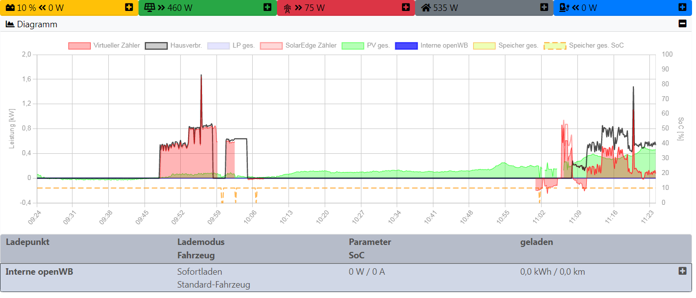

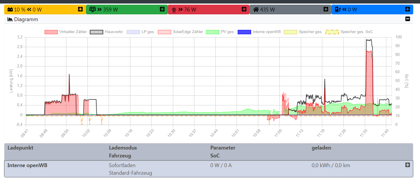

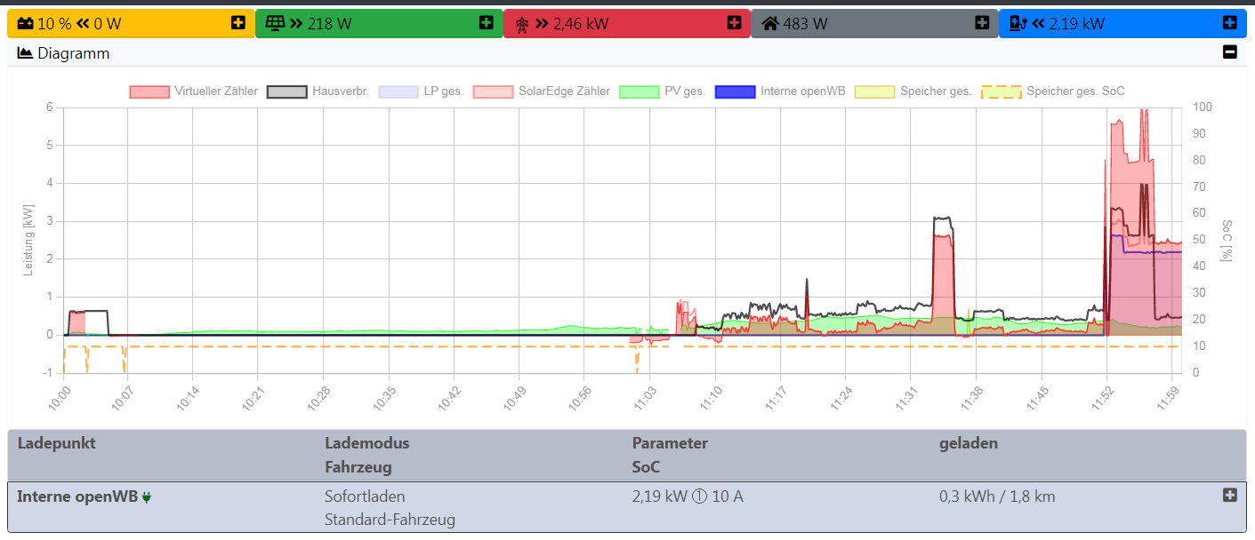

Hab es jetzt vielleicht hinbekommen...lass es mal nen Tag lang laufen mit der Nacht
OpenWB mit Solaredge.png (74.82 KiB) 281 mal betrachtet
OpenWB mit Solaredge2.png (80.13 KiB) 281 mal betrachtet
OpenWB mit Solaredge-Laden.png (76.1 KiB) 281 mal betrachtet

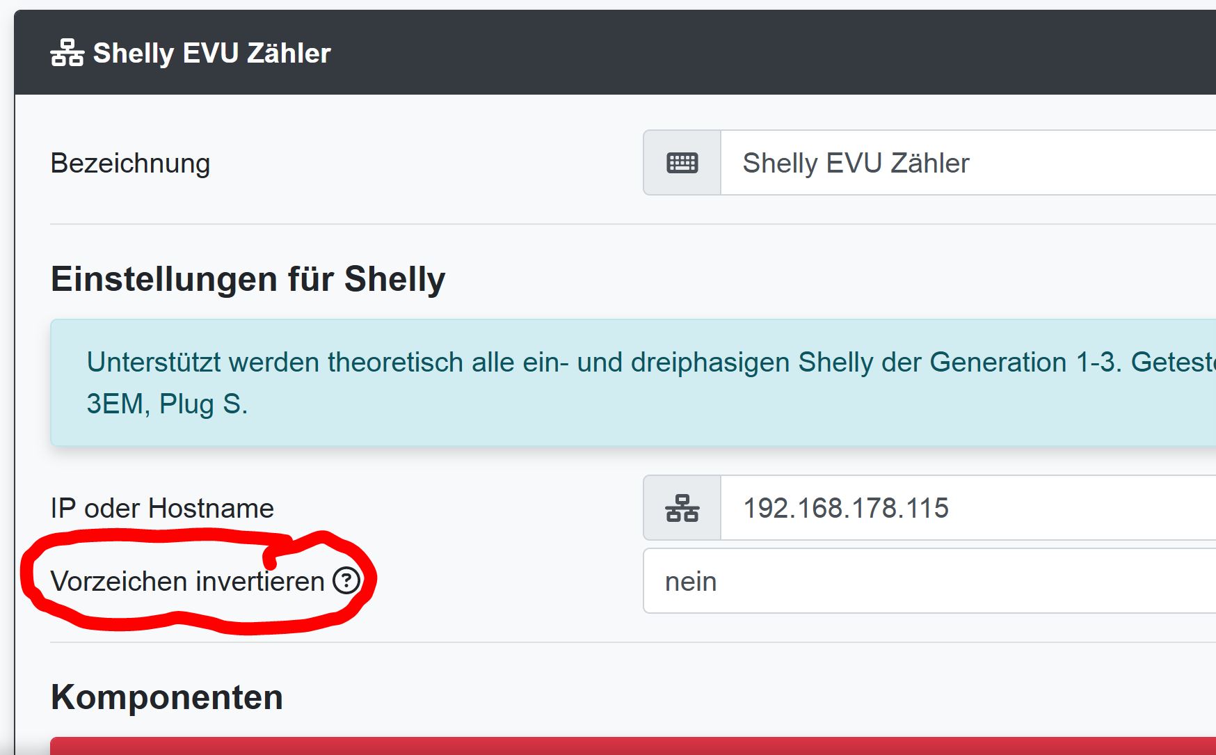

Gero hat geschrieben: Sa Sep 14, 2024 10:45 am Die Shelleis mit den Messklemmen können negative Vrozeichen und damit auch Produktion. Ein Shelly, der einfach nur im Stromkreis hängt, misst vorzeichenlos. Ich kenne den 3pro nicht.
Auf der Hauptseite ist Einspeisung negativ und Bezug über der Nullline. Intern in der openWB sind negative Leistungswerte Produktion / Einspeisung / Entladung.
Das Vorzeichenthema hat die Coder-Crew vorbildlich gelöst! Es ist jetzt per Klick wählbar, ob invertiert werden soll, oder nicht.
Shelly Vorzeichen.JPG (134.96 KiB) 215 mal betrachtet
