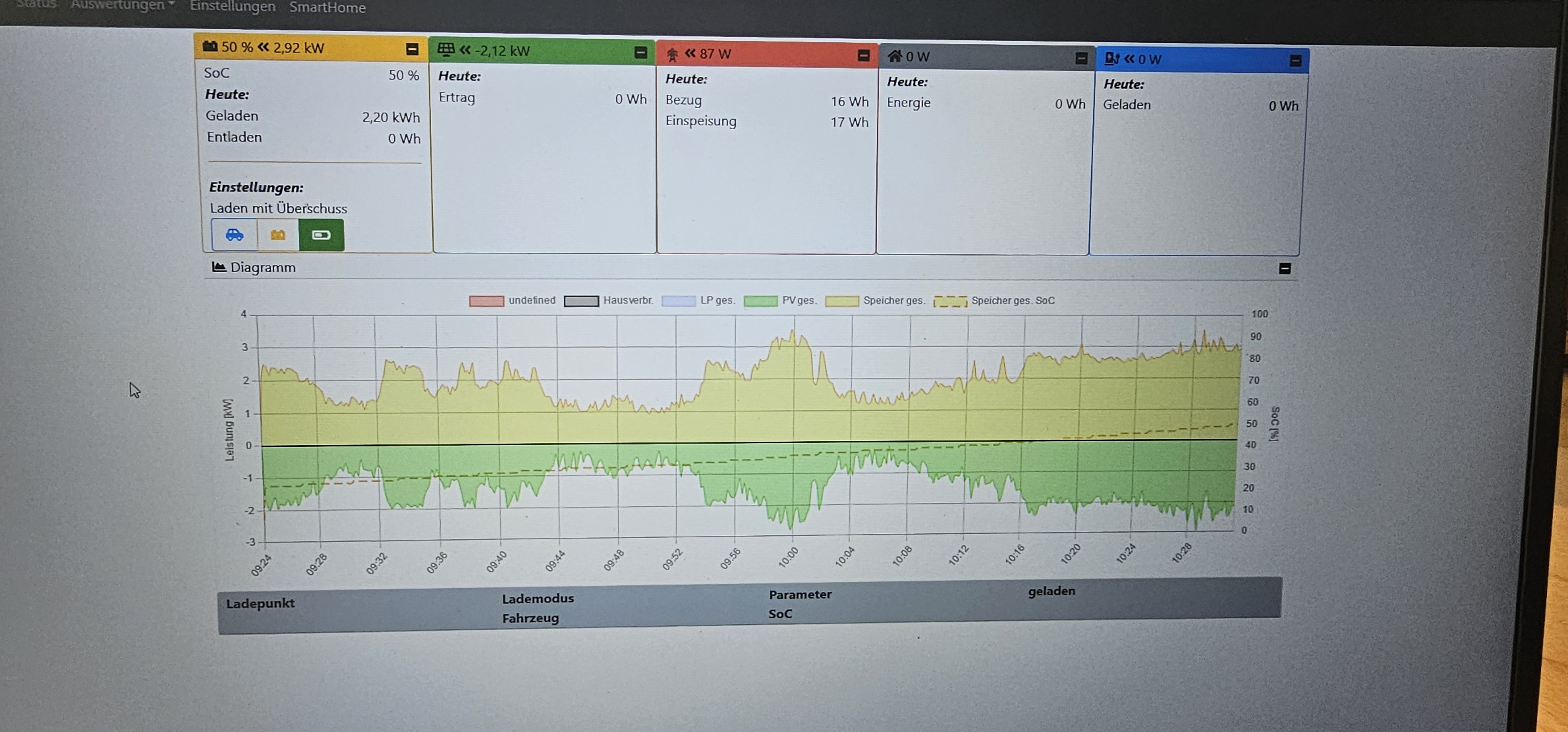

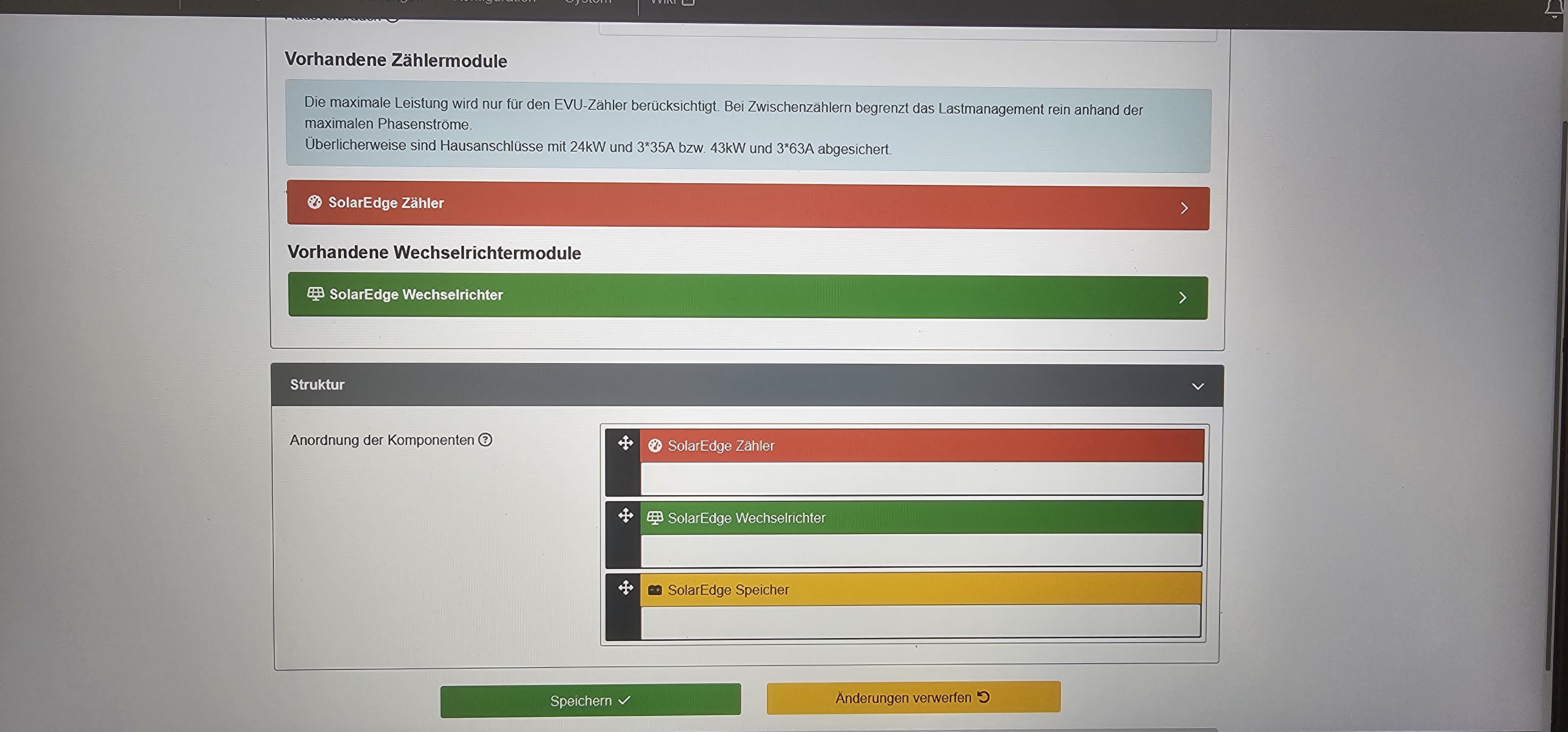

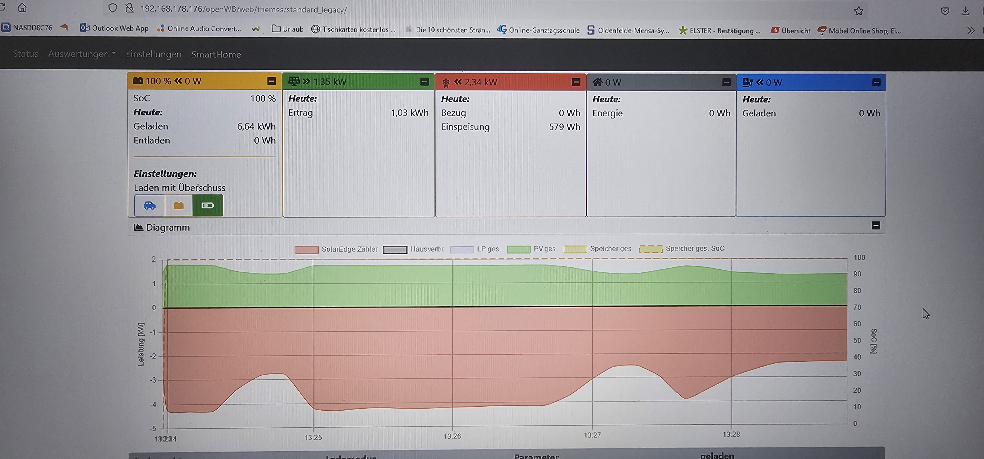

Moin zusammen,
ich habe mir die neue Software 2.x aufgespielt und bekomme jetzt eine Negative PV Leistung angezeigt und mein Hausstrom wird gar nicht mehr angezeigt. Anbei auch meine Einstellung. Leider finde ich keine passende Antwort im Forum. Danke für eine Rückmeldung.
(1.43 MiB) Noch nie heruntergeladen
(1.44 MiB) Noch nie heruntergeladen
(1.45 MiB) Noch nie heruntergeladen

Jury1980 hat geschrieben: Fr Sep 13, 2024 10:36 am Bei der Software 2.x ist das nicht möglich.
Doch, die EInstellung ist entscheidend für die Funktion und unter Konfiguration in den Einstellungen zu finden.

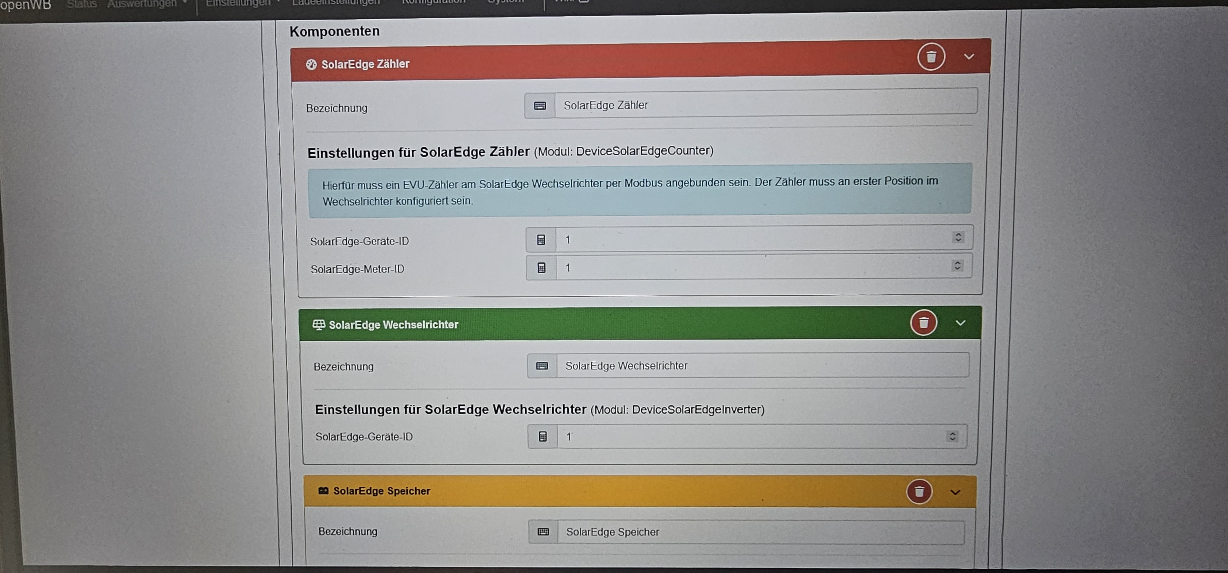

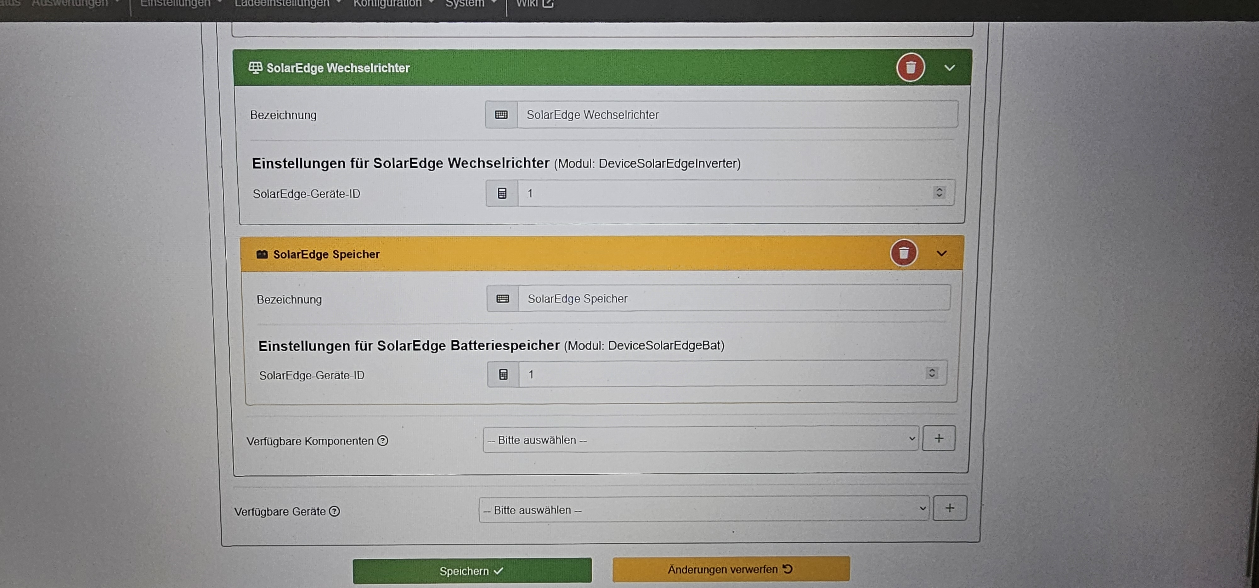

Gefunden und umgebaut. Leider wird weiter das falsche angezeigt und der Hausverbrauch auch weiter nicht. Bei der alten Software ging alles Problemlos. Anbei Anhänge. Danke für eure Hilfe.
(492.56 KiB) Noch nie heruntergeladen
(1.51 MiB) Noch nie heruntergeladen
(1.21 MiB) Noch nie heruntergeladen

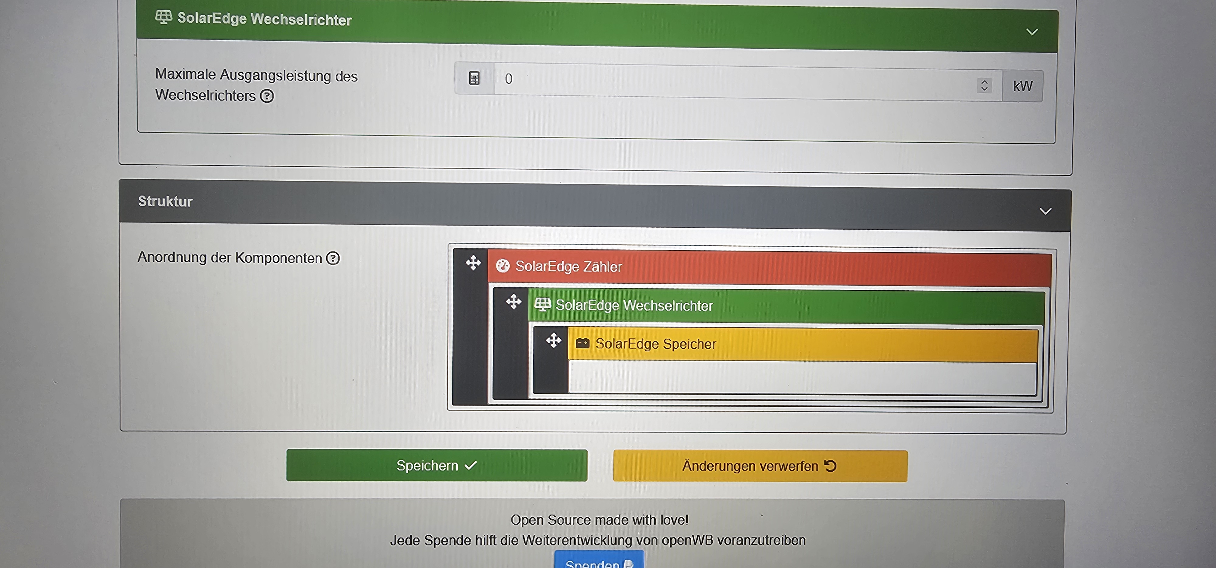

Jury1980 hat geschrieben: Fr Sep 13, 2024 11:18 am Gefunden und umgebaut. Leider wird weiter das falsche angezeigt und der Hausverbrauch auch weiter nicht. Bei der alten Software ging alles Problemlos. Anbei Anhänge. Danke für eure Hilfe.
https://github.com/openWB/core/wiki/Hyb ... d-Speicher
Das bitte als Basis nehmen. Die Einrückung passt nicht.

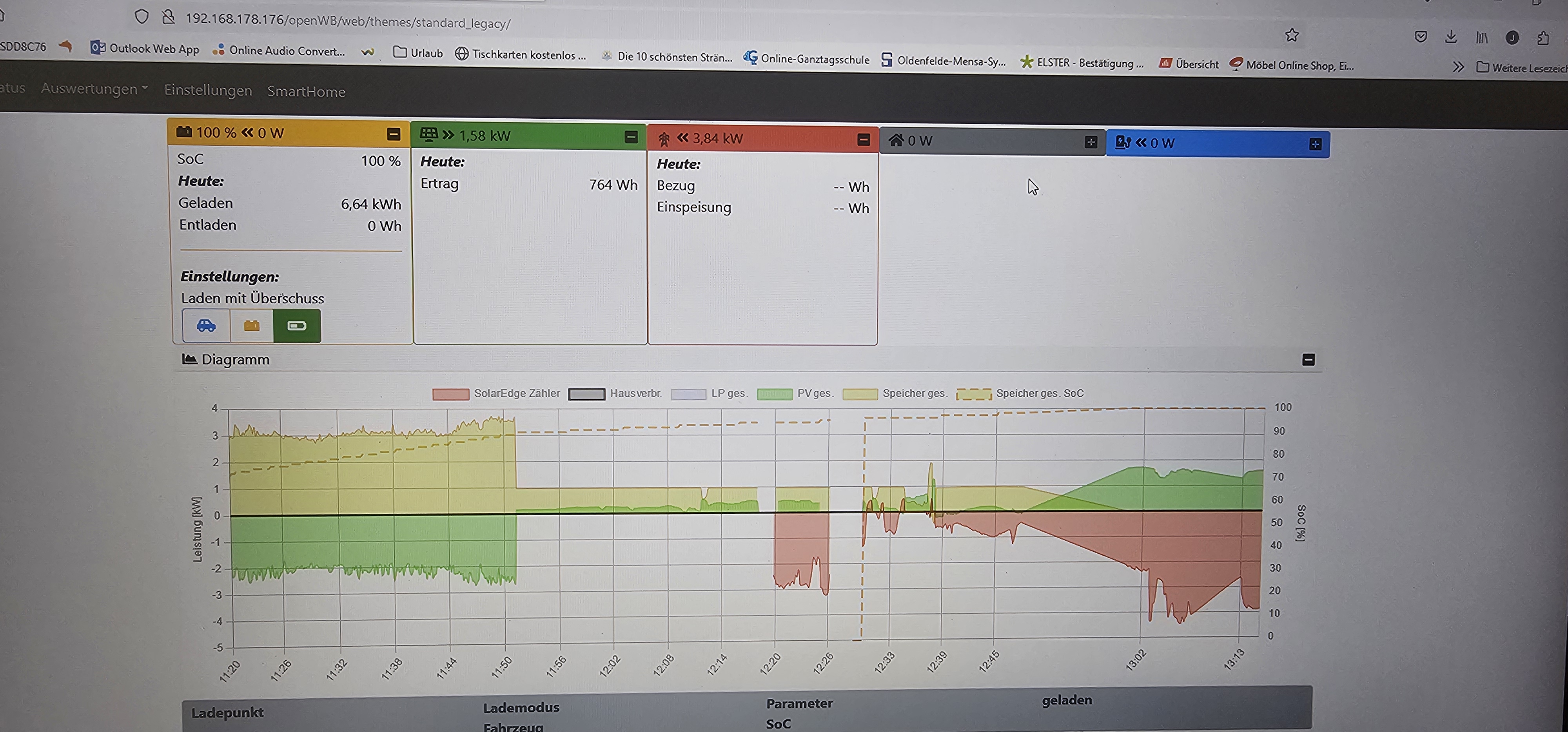

Entschuldigung, hatte ich nicht gesehen. Nach der Umstellung wird der PV Ertrag weiter nicht korrekt angezeigt und der Hausverbrauch auch nicht. Anbei Bilder
(1.49 MiB) Noch nie heruntergeladen
(1.33 MiB) Noch nie heruntergeladen

Irgendwelche noch nicht konfigurierten PVA im System? Z.B. Balkonsolaranlage o.ä.

Wie sieht es denn auf der Status-Seite aus? Welcher Wert stimmt denn nicht?
Und um welche PV-Komponenten geht es hier überhaupt?
