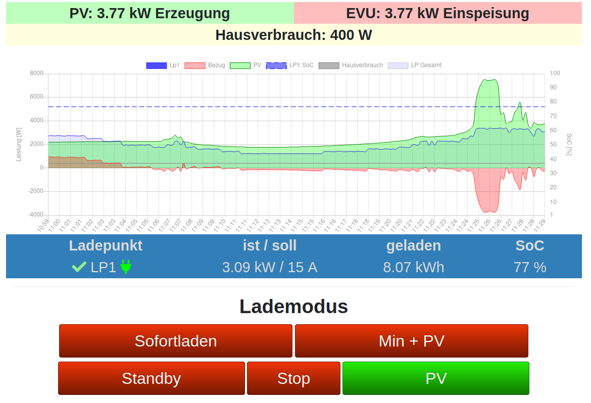

Erstes PV-geführtes Laden, läuft 8-)
Frage an die Experten:
Ohne die automatische Phasenumschaltung soll man ja zum einphasigen Laden die Vorsicherungen für L2 und L3 rausnehmen, damit die OpenWB nur mit einer Phase versorgt wird. Dann wird einphasig geladen, richtig?
Was passiert, wenn ich jetzt nur eine Phase, also L2 oder L3 rausnehme, kann die openWB, und vor allem können die Fahrzeuge zweiphasig laden? Außer natürlich die ganzen VWs, die eh einen Zweiphasenlader an Bord haben.
Die Fahrzeuge können ja alle Einphasig, und die meisten dreiphasig. Aber können die dreiphasigen auch zweiphasig? Wenn im Bordlader als erste Stufe nur eine simple Drehstrombrücke verbaut ist sollte es ja kein Problem sein. Die meisten dürften jedoch als erste Stufe eine (dreiphasige?) PFC drinhaben, da weiß ich nicht was passiert.
Wäre für viele Anlagengrößen ja ideal, da einphasig bei 16A mit 3,5kW obenraus zuwenig bietet, dreiphasig aber nach unten nicht weit genug runter geht (mind. 4kW). Bei zwei Phasen wäre das eigentlich ideal...
Hat das schon einmal jemand probiert?
Bildschirmfoto vom 2020-05-16 10-43-17.png (152.96 KiB) 763 mal betrachtet

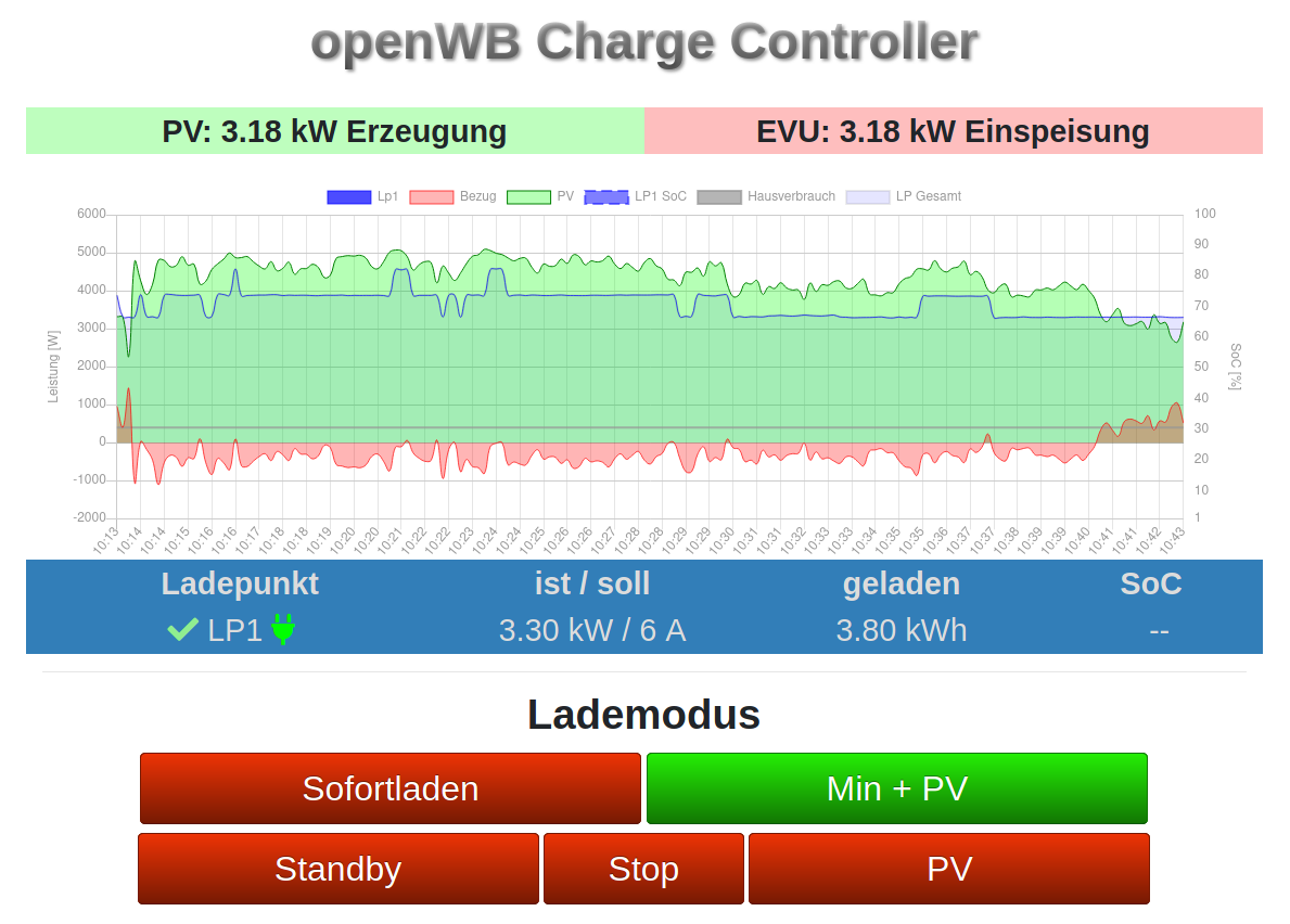

Danke für eure Infos, leider zu spät. Seit letzter Woche haben wir die Zoe, und der Kangoo ZE ist weg.
Ja, die Zoe fiept ordentlich beim Laden. Das würde mich jetzt an sich nicht so stören (wie ich damals den Kewet von 48V auf 72V umgebaut hab, musste ein neuer Bordnetzwandler her, und das Chinesen Teil hat dermaßen gestört, dass Radiohören unmöglich war), aber eine Ladezicke ist die Zoe vor dem Herrn. Meine Güte, hab über eine Stunde gebraucht, um die überhaupt mal dazu zu bewegen, den Akku zu füllen :oops:
An der alten Drehstromkiste ging es nicht, weil die auf 32A gestellt ist und dann immer die 16A Sicherung geflogen ist. An der openWB ist sie immer im "prüfen" Modus hängengeblieben und hat nie zum Laden angefangen.
Was für eine Grützenzicke :-(
Nach einigem rumprobieren habe ich gelernt, dass unsere Zoe 14A Mindeststrom braucht, um das Laden anzufangen. Wenn die Ladung aber gestartet ist, kann man den Ladestrom problemlos auf 7A (evtl. auch 6A, da war zum Testen aber das Wetter zu gut) runterdrehen (siehe Anhang).
Seltsamerweise startet die Zoe die Ladung mit dem Mindeststrom, um dann nach 1min oder so auf den Maximalstrom zu gehen (bei Sofort laden).
Für PV geführtes Laden ist das alles natürlich blöd, denn man muss also den Mindeststrom auf 14A drehen, damit die Zoe das Laden beginnt, und ihn dann auf 6A runterdrehen, damit ich genügend Regelbereich habe. Wenn dann die Ladung mal wegen zu wenig Licht stoppt, startet sie danach natürlich nicht mehr.
Daher eine Frage: Kann man die OpenWB so parametrieren, dass sie am Anfang der Ladung (~1min) nur den Maximalstrom vorgibt, und der Mindeststrom erst danach eingestellt wird / zum tragen kommt? Das würde die ganzen Ladeprobleme der Zoe meiner kurzen Erfahrung nach lösen.
An der Drehstromkiste, die ja mit der EVSE WB Elektronik nur einen festen Strom vorgibt, startet die Ladung sofort.

Gestartet wird immer mit der Minimalstromstärke.
Einphasig sollten hier 7-10A reichen. Ansonsten würde ich von einem Zoe Defekt ausgehen.
