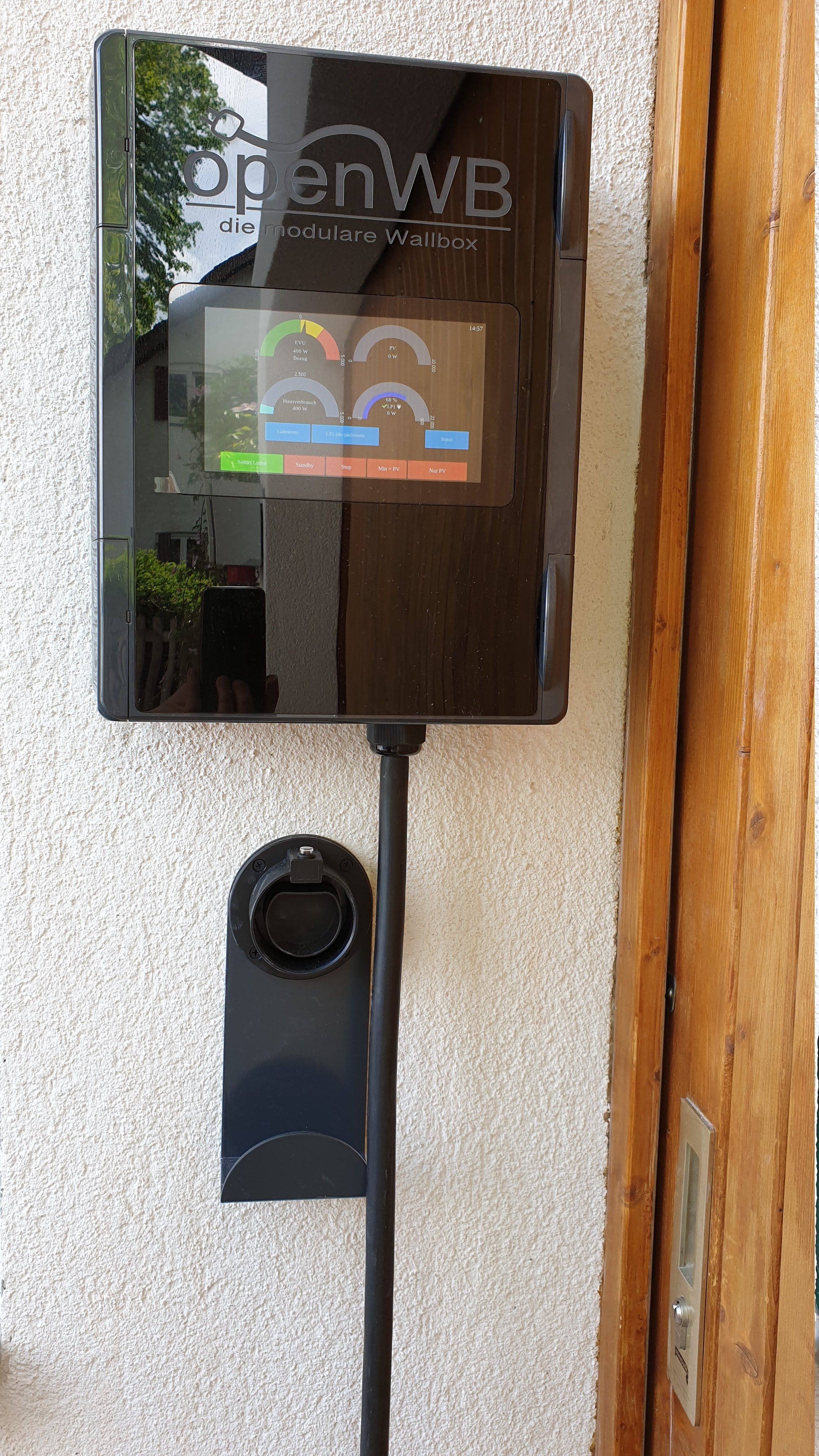

So, seit Freitag hängt die Box, war eine kleine Aktion die Drehstromkiste zu versetzen und die OpenWB an deren Stelle zu schrauben. Für Netzwerk war leider keine Zeit mehr, daher jetzt erstmal per WLAN angebunden. Geht aber wunderbar, da der Router nicht weit ist.
Leider kann ich bisher nicht laden, und die OpenWB kann sich auch nicht mit dem Wechselrichter verbinden. Der Wechselrichter ist ein SE8K von Solaredge. Die IP hab ich in der Modulkonfiguration der OpenWB eingestellt. Hab schon gelesen, dass man da den Port von 1502 auf 502 stellen müsste, geht aber mittlerweile nicht mehr. Seit ein paar Tagen gibt es eine neue App, die keine Einstellungen der Kommunikationsparameter mehr zulässt. Wenn man in das Menü reingeht kommt jetzt nur noch "LAN verbunden"
Es gibt noch eine Elektrikerapp, mit der das wahrscheinlich gehen würde, aber mit der hab ich keine Berechtigungen.
Gibt es seitens OpenWB die Möglichkeit, die Parameter auf die aktuellen Parameter von Solaredge anzupassen?
Dann habe ich heute in einem Wolkenloch das erste mal versucht, den Tesla zu laden, funzt leider nicht. OpenWB angesteckt, dann erkennt sie dass der Stecker gesteckt wurde und zeigt den SoC auch an, jedoch wird die Ladung nicht gestartet. Der Tesla sagt nur dass die Ladeklappe offen ist und erkennt nichtmal einen Stecker. Hab auch mehrmals einen RFID Tag an die entsprechende Stelle gehalten, dann piepst die Box, aber weiters passiert nix. Irgendeine Idee, was da sein kann? Die Box an sich scheint ja ordentlich zu laufen...

Bitte mal Debug Daten senden bei angestecktem Auto im Sofort Laden modus.
Umschaltung und Zoe schließt sich leider aus.
Einzige Möglichkeit wäre hier einen Ladepunkt mit Umschaltung und einen zweiten - ohne Umschaltung - für die Zoe.
Re: Anfängerfragen
Was brauchst Du für Daten und wo finde ich die? Auf der Ramdisk gibt es die Dateien openWB.log und ladestatus.log. Sind das die? Oder benötigst Du was anderes?
Hab jetzt mal das Debugging auf der Weboberfläche gestartet und die Daten losgesendet. Sollte das gemeint gewesen sein.
Ich habe hier gelernt, dass man beim PV geführten Laden sowieso nur einphasig laden sollte, kann man das mit dem 1/3 Phasenumschaltfeature bei der Zoe dann nicht so einstellen vor der Ladung? Also dass nur einphasig geladen wird? Wenn man mit dem Tesla lädt kann das dann ja abgeschaltet werden.
Oder geht das nicht?

Das Problem sind die Sonderfälle wie Stromausfall oder das jemand schlicht nicht dran denkt das gerade eine Zoe angeschlossen ist und demnach den Lademodus wechselt und ggf. die Umschaltung damit antriggert.
Kurzum - sobald Zoe geladen wird MUSS die Umschaltung hardwareseitig deaktiviert sein oder nicht vorhanden.
Ja, das war gemeint.
Laut Log wurde gestern mittag eine Zeit lang geladen.
War das die einzige Ladung?
Ist im Tesla ein Timer konfiguriert?
Ladung ist freigegeben.
Werden unter Status die Spannungen für Ladepunkt 1 angezeigt (wie hoch?)
