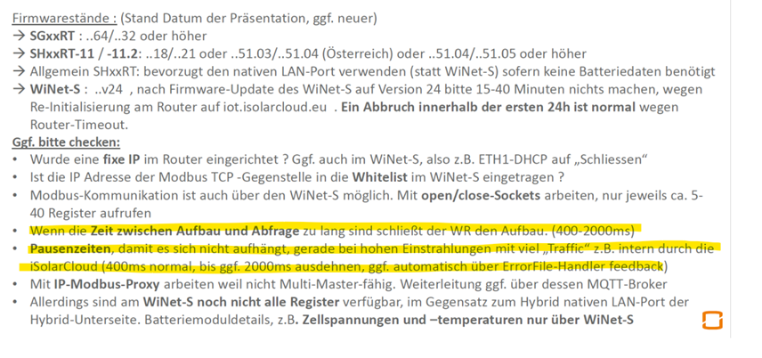

Jetzt hat mir der Solarteur einen Hinweis geschickt den er von Sungrow bekommen hat. Ich soll das prüfen. Ich kann damit aber nichts anfangen. Hat jemand ne Idee? Das wäre so der letzte Versuch die Sache ans laufen zu bekommen. Eigendlich wollte ich ja schon längst den Pe11 in Betrieb nehmen.

In dem Bild von Sungrow geht es ja hauptsächlich um den SHxxRT und nicht SHxxT, und die Abfrage- und Pausenintervalle sind nicht einstellbar, die sind fix in der openWB. Für den SHxxRT funktioniert es ja sowohl per Lan als auch Winet-S.
Generell funktioniert es ja auch mit dem SHxxT, siehe Beiträge weiter oben, wenn es bei dir aber Gründe hat weshalb es nicht so ist, dann greif lieder zum RS485 to ETH Adapter, das wird stabiler laufen.
