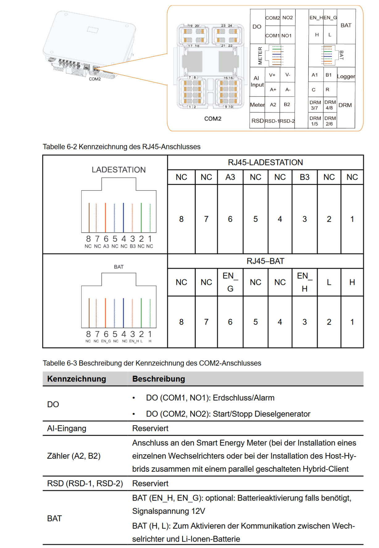

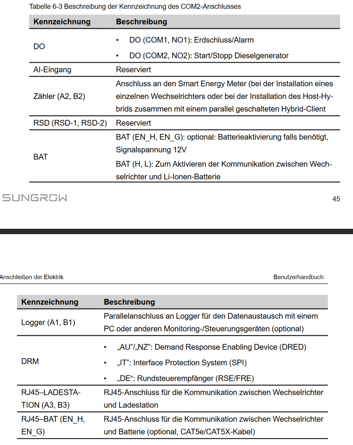

Jetzt hat mein Schwiegervater eine Anlage mit einem größeren WR auch von Sungrow bekommen. Leider hat der jetzt nur noch eine LAN Buchse und so einen COM2 Anschluss: Kann mir jemand sagen, ob und wie ich den verwenden kann um Daten in die Open zu bekommen?
Ist das auch eine LAN Schnittstelle die nur verdrahtet werden muss? Oder ist das ein RS485?
und wie bekomme ich das in die Open?

LAN ist da nicht zu sehen, sonst wären mind. 4 Drähte bei RJ45 belegt (für 100 Mbit).
Was vermutlich geht, ist einen separaten LAN2RS485-Konverter (z.B. PE-11) an die RS485-Smartloggerausgänge A1/B1 anzudocken und dann über LAN auszulesen. Das wird z.B. aktuell mit Huawei-WR getestet (statt des originalen Smartloggers) und läuft ziemlich gut.

Re: Modbus Datenauslesung mit Sungrow SH15T funktioniert nicht richtig
Das ist openWB-seitig die gleiche Register-Auslesung wie bei LAN. Die RS485-Logger-Anschlüsse des WR sind dafür prädestiniert.
