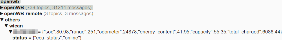

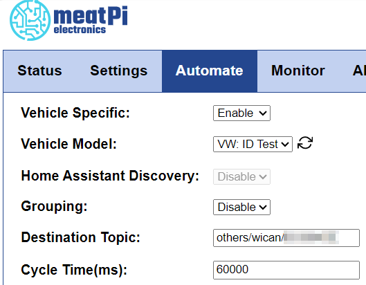

Mehr als 3 Custom PIDs gehen bei mir immer verloren, da müsste noch ein Bug vorliegen.
Man kann aber Custum PIDs und Vehicle Profiles zusammen nutzen, dann kann man sich ins Profile den Rest schreiben, sieht im MQTT-Explorer dann z.B. so aus:
