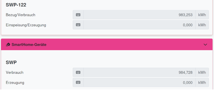

Ich habe eine Wärmepumpe in der 2.x als SH-Gerät eingerichtet. Damit sie auch im Main-Theme Graphen zu sehen ist habe ich auch einen normalen Zähler eingerichtet.
Beide OWB-Geräte lesen den selben physischen Zähler.
Jetzt frage ich mich, warum sich die Energiemengen unterscheiden...

Re: Smarthome unter openwb 2.0 / Anzeige auf Hauptseite...
Verfasst: Sa Feb 01, 2025 12:45 pm
von okaegi
Thomas aus W hat geschrieben: Sa Feb 01, 2025 11:45 am Ich habe eine Wärmepumpe in der 2.x als SH-Gerät eingerichtet. Damit sie auch im Main-Theme Graphen zu sehen ist habe ich auch einen normalen Zähler eingerichtet.
Hier die Zählerstände vom Tageslog:
bye
TW
Er nerkt sich jeweils den Zählerstand und rechnet die Differenz.
Wenn die beidd zähler im Status anschaust, hast du dann den gleichen zählerstand ?Gruss Oliver
Verfasst: Sa Feb 01, 2025 1:00 pm
von Thomas aus W
okaegi hat geschrieben: Sa Feb 01, 2025 12:45 pm
Im Status gibt es nur den "normalen" Zähler aber keinen SH-Zähler.
Vorgestern hatte ich an Tagesende eine Differenz von rund einer kWh.
im Gesamten Januar ist die Abweichung umgekehrt
sehr mysteriös...
bye
TW

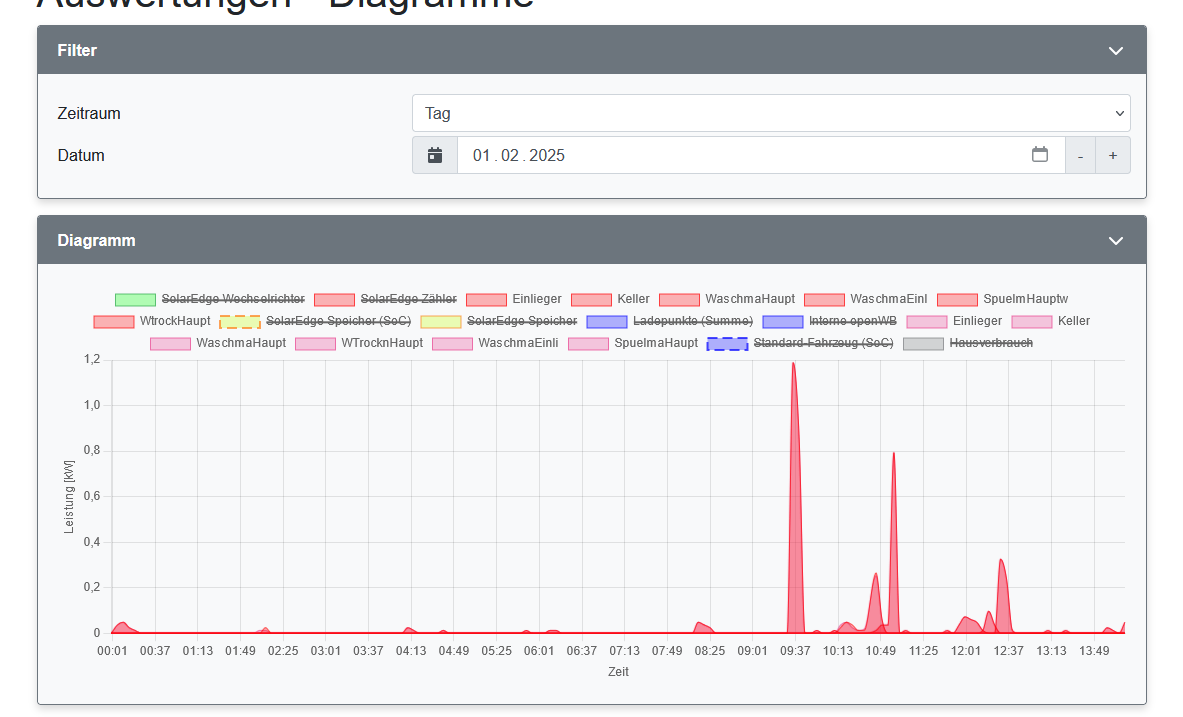

von Ihaglc
okaegi hat geschrieben: Sa Feb 01, 2025 7:51 am
Ihaglc hat geschrieben: Fr Jan 31, 2025 3:47 pm Ja ,Oliver,
werden alle angezeigt,
ausblenden bringt nichts
Ah dann haben wir ein Problem auf dem Hauptbild, da alle Http Zähler im Status mit aktuellen Werten korrekt gezeigt werden. Im Hauptbild werden nur maximal 4 Zähler angezeigt. Richtig ?
Ihaglc hat geschrieben: Sa Feb 01, 2025 10:19 am Ja, Oliver scheint so.
Habe versuchsweise 1 SH Zähler aus der Konfig genommen und hätte jetzt erwartet, dass stattdessen ein bisher noch nicht angezeigter SH-Zähler erscheint.
Das ist aber nicht passiert.
Kann es sein, dass es mit der Smarthome ID zusammen hängt?
SH ID 1-4 ,(device_1 bis device_4) , werden angezeigt, alle anderen nicht?
Neue Erkenntnis:
alle SH-Verbraucher werden in der Tagesauswertung angezeigt.
Ist also, wie Du vermutet hast, ein Fehler der Hauptseite.

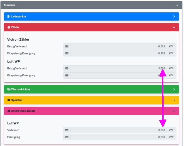

Thomas aus W hat geschrieben: Sa Feb 01, 2025 1:00 pm
Der Dateianhang Bildschirmfoto_2025-02-01_13-56-51.png existiert nicht mehr.
sehr mysteriös...
bye
TW
Der "normale workaround" für die SH-Anzeige im Main-Diagramm ist ein http-Zähler, der die bereits existierenden SH-Zählerdaten aus der Ramdisk holt. Dabei dürften keine Abweichungen auftreten.
Du liest 2x getrennt aus (normaler Zähler statt http-Zähler vs. SH-Zähler). Das ist was anderes und vermutlich Ursache für die (geringe) Abweichung.
Bei mir läuft's mit http-Zähler und sieht so aus.

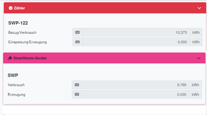

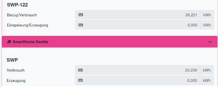

In der Tagesauswertung solltest du beide Zähler haben (smarthome, virtuell). Wie sieht die Differenz da aus ?

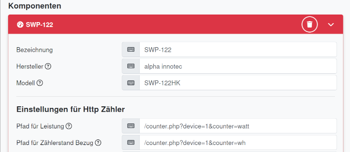

aiole hat geschrieben: Sa Feb 01, 2025 1:47 pm Der "normale workaround" für die SH-Anzeige im Main-Diagramm ist ein http-Zähler, der die bereits existierenden SH-Zählerdaten aus der Ramdisk holt. Dabei dürften keine Abweichungen auftreten.
genau so hab ich es eingerichtet:
<?php
$number = $_GET['device'];
$counter = $_GET['counter'];
$file = "/var/www/html/openWB/ramdisk/device" . $number . "_" . $counter;
if (is_file($file)) {
    $a = file_get_contents($file);
    echo $a;
} else { echo 0; }
"./packages/modules/smarthome/counter.php"

okaegi hat geschrieben: Sa Feb 01, 2025 1:53 pm In der Tagesauswertung solltest du beide Zähler haben (smarthome, virtuell). Wie sieht die Differenz da aus ?
So viewtopic.php?p=123347&sid=c1c6e272ad8d ... b9#p123347
