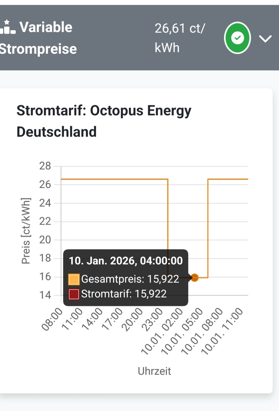

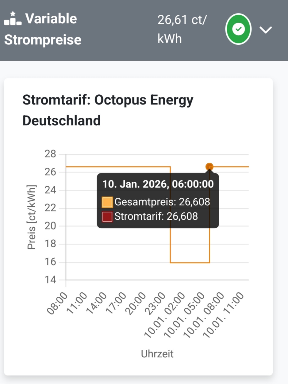

Bei mir wird der günstige Preis auch nach 5 Uhr angezeigt und zwischen 5 Uhr und 6 Uhr ist eine Preislücke.
(294.03 KiB) Noch nie heruntergeladen
(283.46 KiB) Noch nie heruntergeladen
Bin auf 2.9.1 RC1

@Bogie
Hast du ein Log dazu?
Dann kann man schauen was von Octopus geliefert wurde.
Re: Strompreismodul Octopus Energy (Deutschland)
Verfasst: Fr Jan 09, 2026 7:00 am
von Bogie
Reicht das?
2026-01-09 07:53:33,221 - {control.data:276} - {INFO:MainThread} - optional_data
OptionalData(electricity_pricing=ElectricityPricing(configured=True, flexible_tariff=FlexibleTariff(get=PricingGet(fault_state=0, fault_str='Die Preisliste hat 27 Einträge. ', prices={'1767938400': 0.000266084, '1767942000': 0.000266084, '1767945600': 0.000266084, '1767949200': 0.000266084, '1767952800': 0.000266084, '1767956400': 0.000266084, '1767960000': 0.000266084, '1767963600': 0.000266084, '1767967200': 0.000266084, '1767970800': 0.000266084, '1767974400': 0.000266084, '1767978000': 0.000266084, '1767981600': 0.000266084, '1767985200': 0.000266084, '1767988800': 0.000266084, '1767992400': 0.000266084, '1767996000': 0.000266084, '1767999600': 0.00015922200000000001, '1768003200': 0.00015922200000000001, '1768006800': 0.00015922200000000001, '1768010400': 0.00015922200000000001, '1768014000': 0.00015922200000000001, '1768021200': 0.000266084, '1768024800': 0.000266084, '1768028400': 0.000266084, '1768032000': 0.000266084, '1768035600': 0.000266084})), grid_fee=GridFee(get=PricingGet(fault_state=0, fault_str='Kein Fehler.', prices={})), get=ElectricityPricingGet(next_query_time=1767939900.0, _prices={'1767938400.0': 0.000266084, '1767942000.0': 0.000266084, '1767945600.0': 0.000266084, '1767949200.0': 0.000266084, '1767952800.0': 0.000266084, '1767956400.0': 0.000266084, '1767960000.0': 0.000266084, '1767963600.0': 0.000266084, '1767967200.0': 0.000266084, '1767970800.0': 0.000266084, '1767974400.0': 0.000266084, '1767978000.0': 0.000266084, '1767981600.0': 0.000266084, '1767985200.0': 0.000266084, '1767988800.0': 0.000266084, '1767992400.0': 0.000266084, '1767996000.0': 0.000266084, '1767999600.0': 0.00015922200000000001, '1768003200.0': 0.00015922200000000001, '1768006800.0': 0.00015922200000000001, '1768010400.0': 0.00015922200000000001, '1768014000.0': 0.00015922200000000001, '1768021200.0': 0.000266084, '1768024800.0': 0.000266084, '1768028400.0': 0.000266084, '1768032000.0': 0.000266084, '1768035600.0': 0.000266084})),
Auch im Status fehlt der Wert für 5 Uhr.
