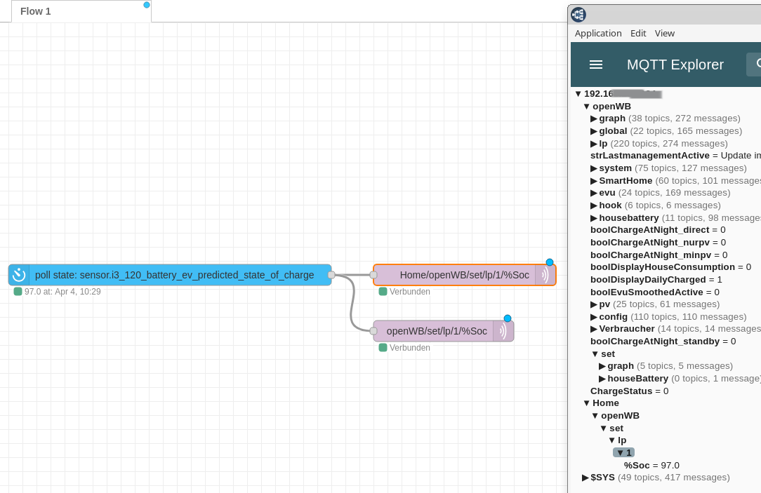

ich hole das Thema nochmal vor.
Hat es hier jemand geschafft SoC-Werte von Home Assistant an die openWB zu senden via MQTT und will hier seine Lösung zur Verfügung stellen?
Mir ist klar dass HTTPS-API oder Simple-API funktionieren.
Grüße

Du könntest einfach das entsprechende Topic mit node red (ein Addon) bescheiben.

Gero hat geschrieben: Sa Apr 04, 2026 6:15 am Du könntest einfach das entsprechende Topic mit node red (ein Addon) bescheiben.
Ja, auch daran scheitert es.
Daher meine Frage, ob es hier überhaupt jemanden gibt der es verifizieren kann, ob die SoC Übetragung und das MQTT SoC-Modul funktioniert.
Edit:
Ja, jetzt funktioniert es. Die Doku ist einfach falsch...
Das korrekte topic, welches es bei der SW 1.9 zu beschreiben gilt ist openWB/lp/1/%Soc.
Edit2: Das ist auch nicht die komplette Lösung, da das Backend dann nichts davon mitbekommt und die grafische Darstellung weiterhin nicht den SoC darstellt.
