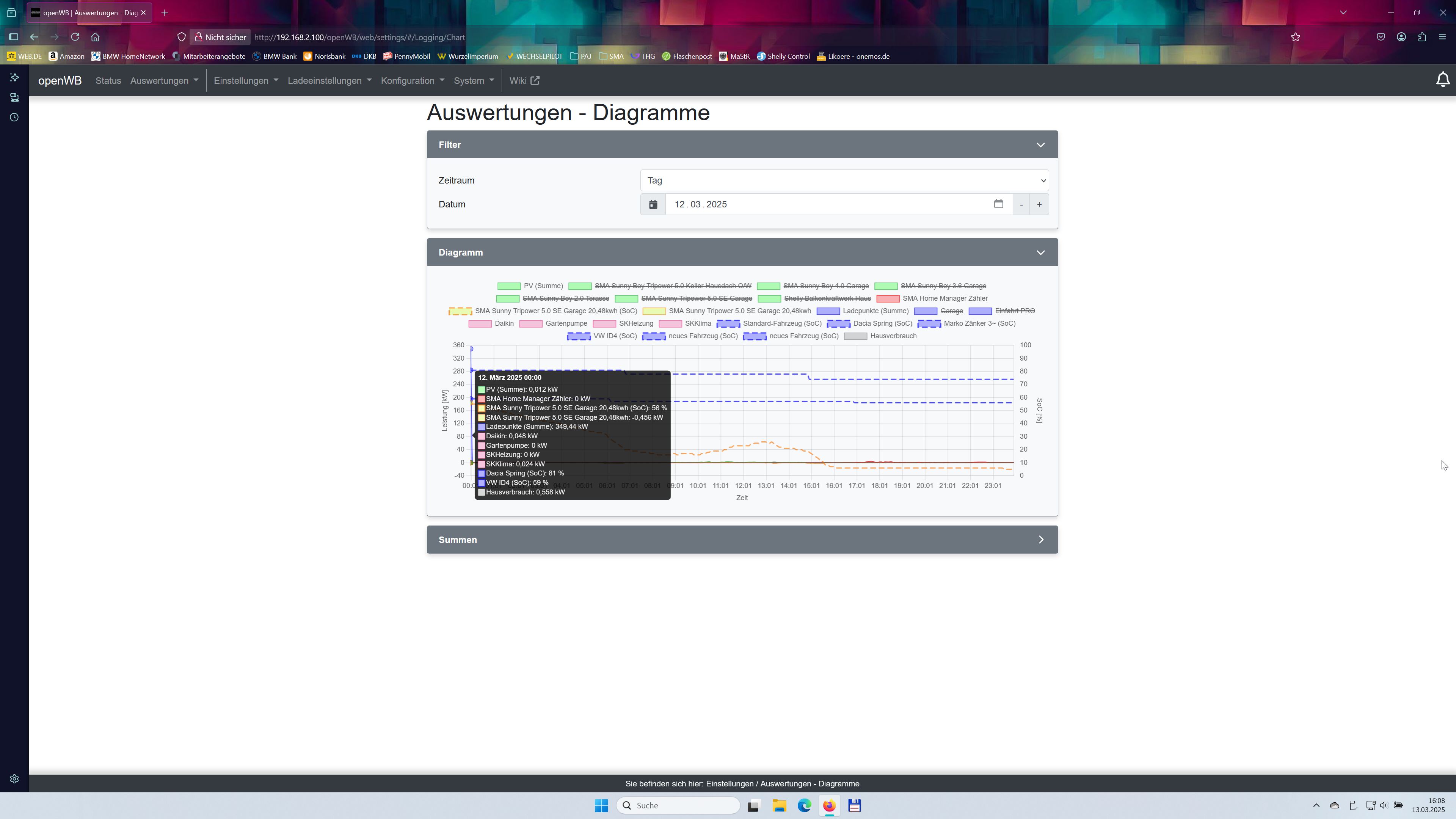

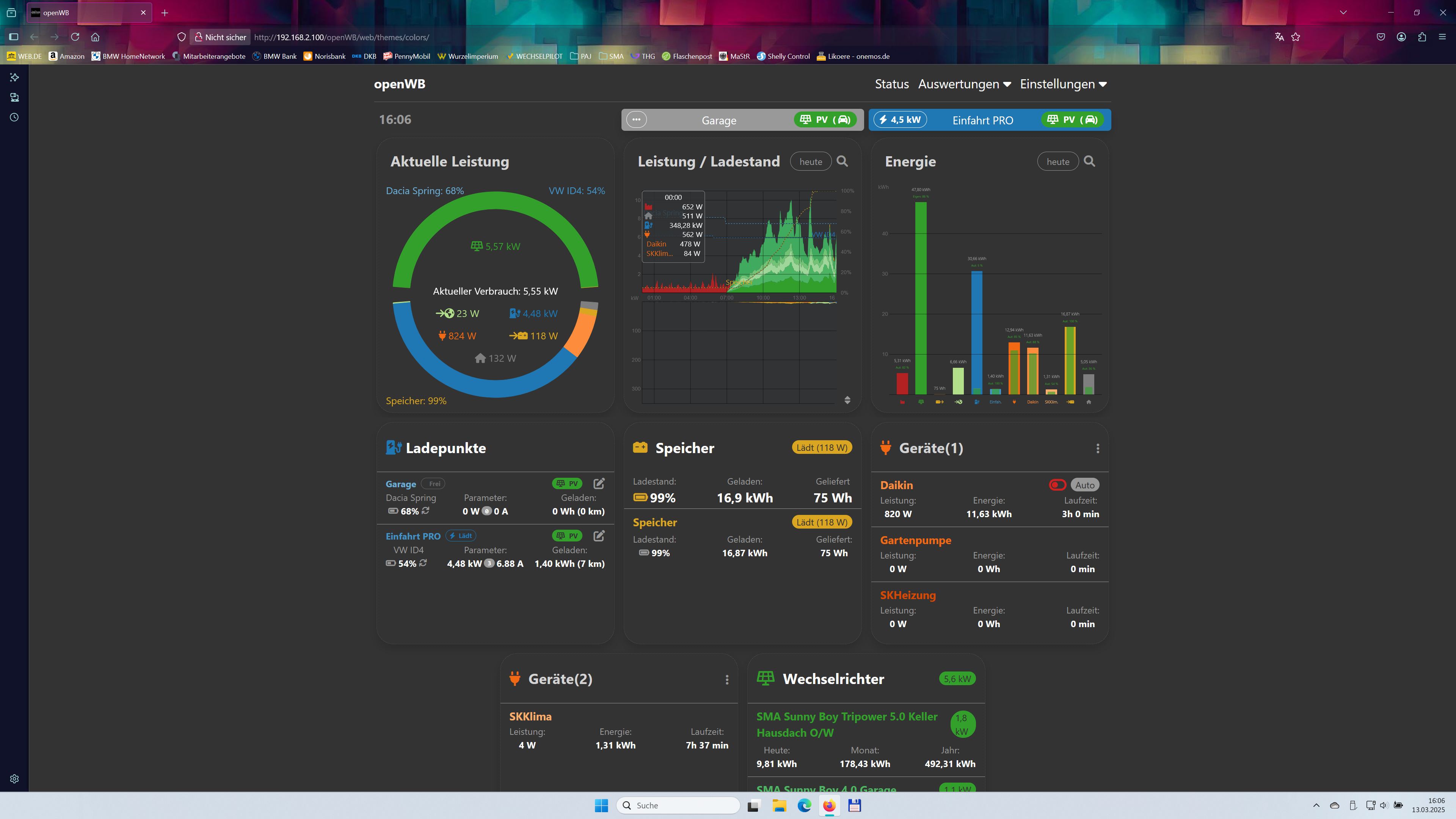

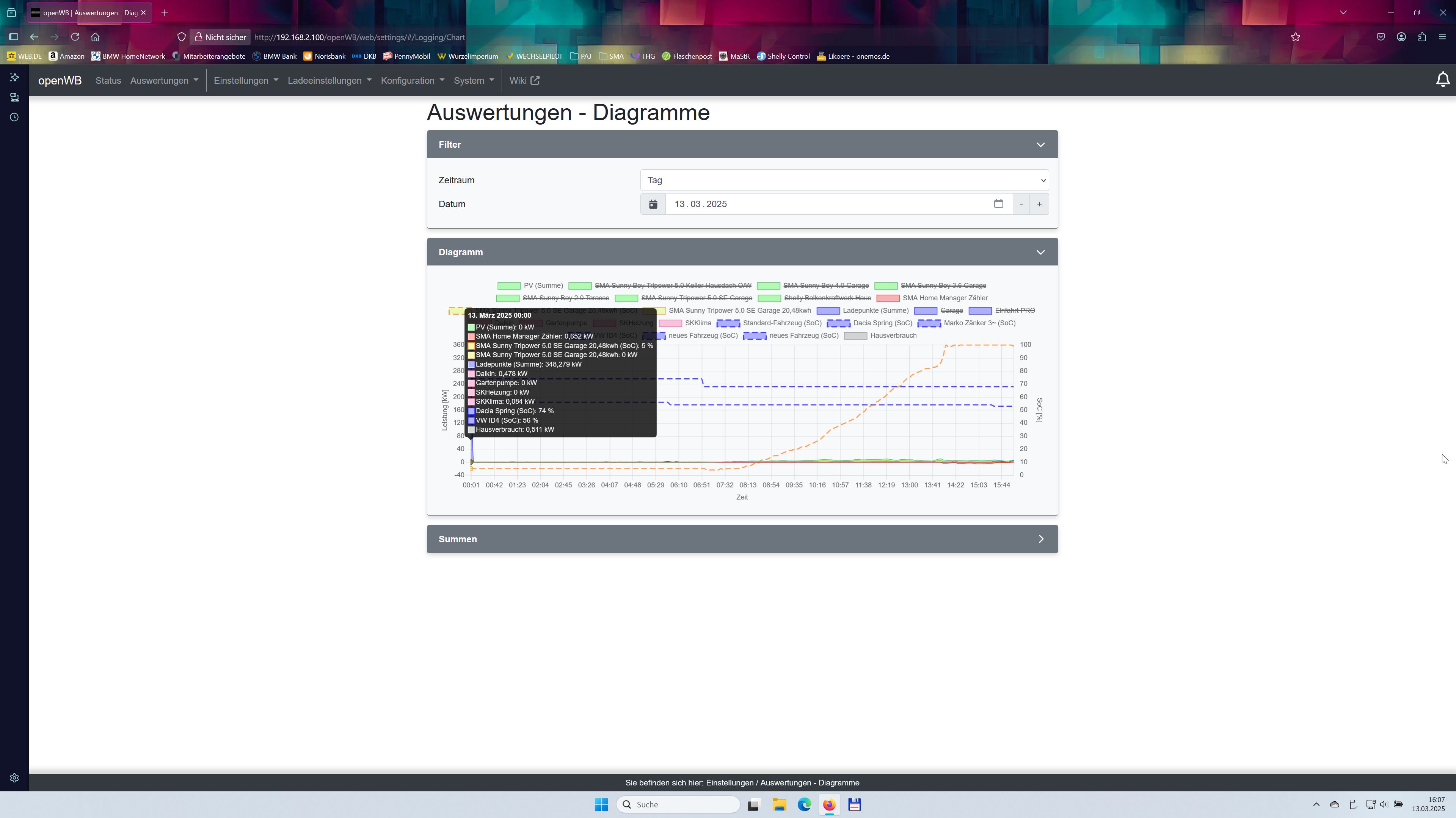

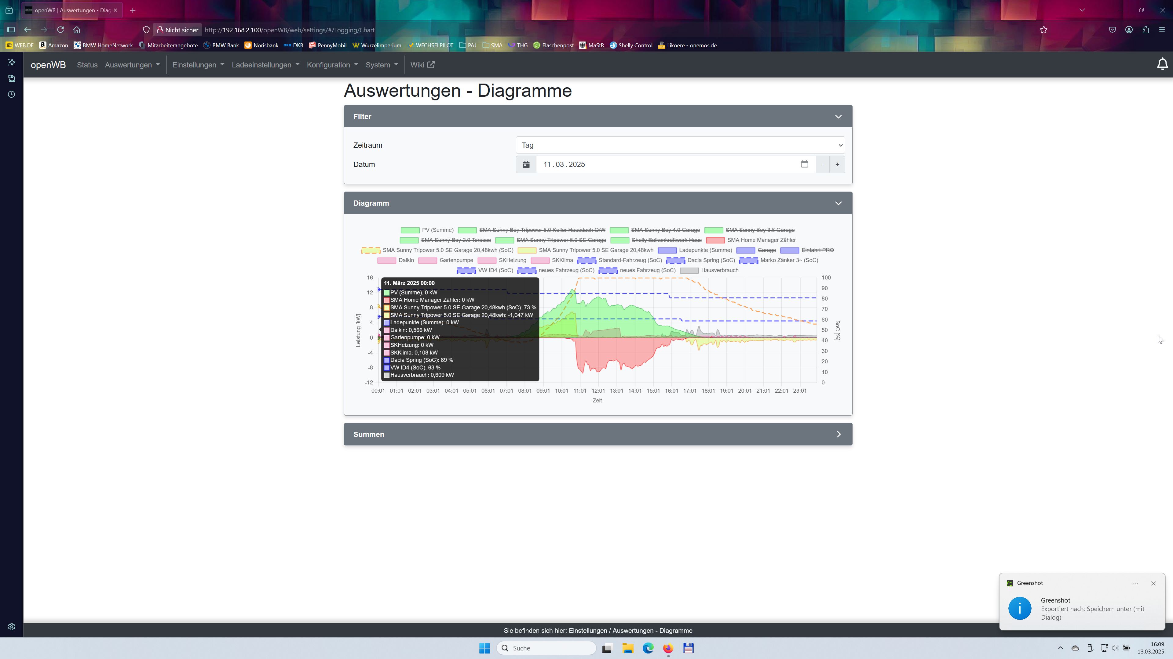

Servus,
ich habe das Update am 11.03. installiert und seitdem zeigt er um 00:00 Uhr an, das ich ca 350KWh geladen hätte, es war allerdings kein Fahrzeug angesteckt. Dies hat natürlich Auswikrungen auf die ganzen Diagramme die nun nicht mehr korrekt angezeigt werden.
Im Anhang mal die Auswertung vom 11.03. sowie die beiden Tage darauf die nun falsch angezeigt werden.
Ebenso im Anahng mal die Startseite "Colors"
Im Einsatz ist eine OpebWB Series 2 Standart und eine OpenWB Pro.
Welche Infos braucht Ihr von mir noch?
Lg Mini
