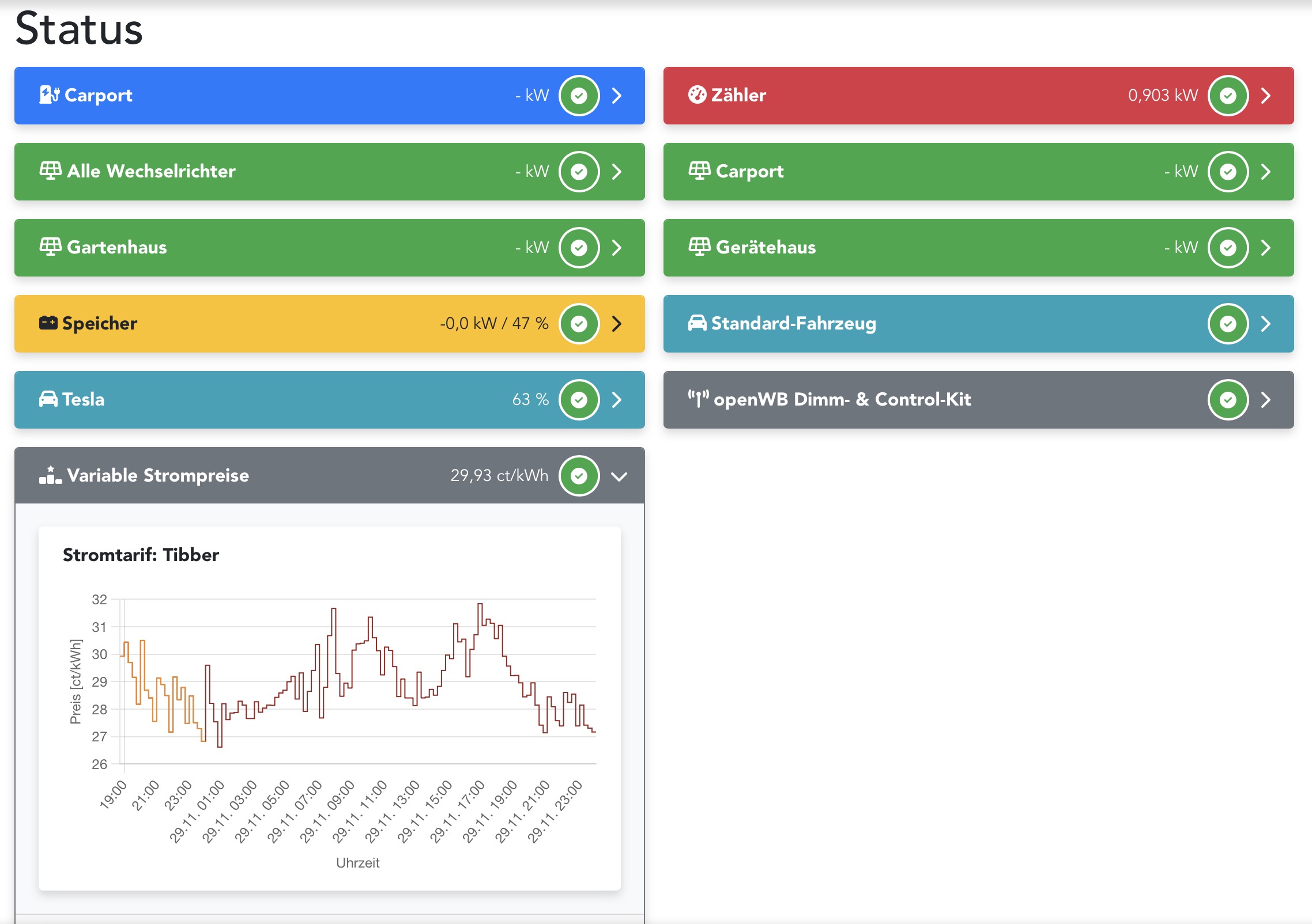

Thomas aus W hat geschrieben: Do Nov 27, 2025 6:15 pm Scheinbar werden die (nicht konfigurierten) dynamischen Netzentgelte nur bis zum Tagesende berechnet und das Chart dadurch zu kurz dargestellt.
version 2.1.9-Alpha.3
git_commit 2025-11-26 13:28:35 +0100 [be315bb75]
bye
Hast Du ein Log dazu? ich kann das mit dem Tibber-Demo-Token nicht beobachten.
Wenn keine dynamischen Netzentgelte konfiguriert sind, wird die Preisliste von den flexiblen Tarifen als Gesamtpreis gepublished.

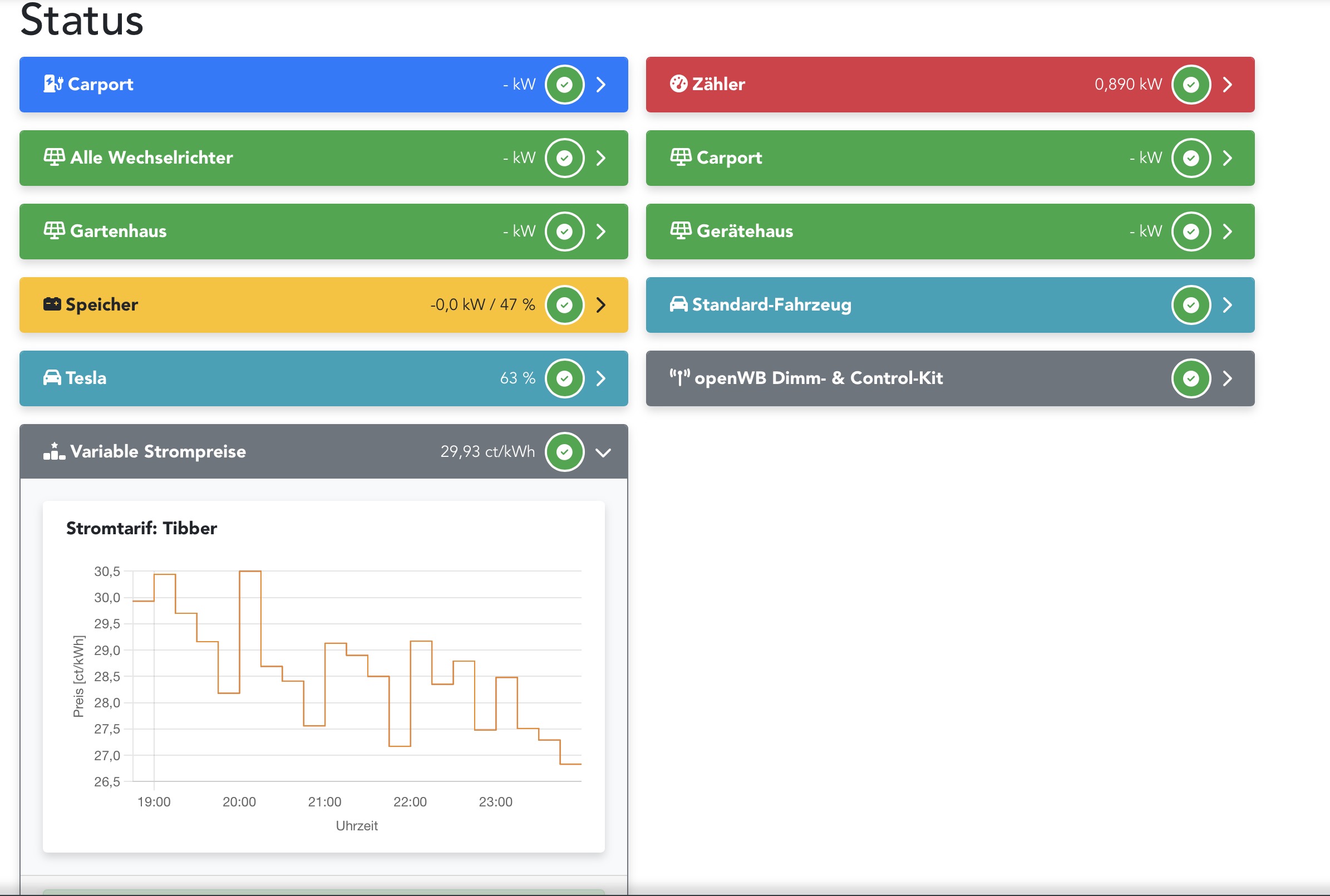

Ich bin auf 2025-11-28 12:33:21 +0100 [f4a12dff6] und bei mir wird der Tibber Preis nicht aktualisiert. (siehe Bild1). Das habe ich gestern schon beobachtet - nach einem Neustart waren die Preise jedoch da. Heute habe ich unter "Ladeeinstellungen" und "Übergreifendes" über "Jetzt abrufen" das holen der Preise initialisieren können. Der Graph ist jedoch 2 farbig?! (siehe Bild2)
Log: https://paste.openwb.de/FHsnGFp5NftmRDe
(313.57 KiB) Noch nie heruntergeladen
(324.04 KiB) Noch nie heruntergeladen

LenaK hat geschrieben: Fr Nov 28, 2025 2:31 pm
bye
https://paste.openwb.de/srGTpJNagrnlqpM
bye
TW

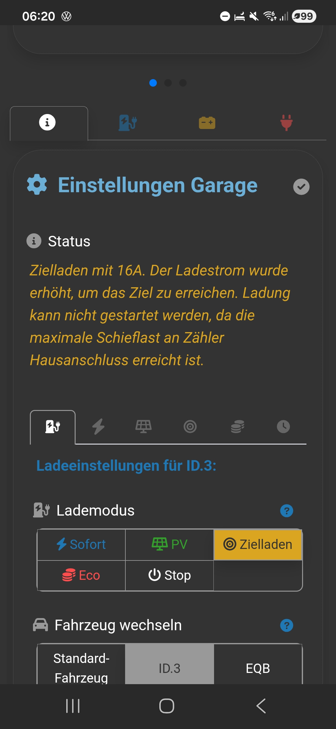

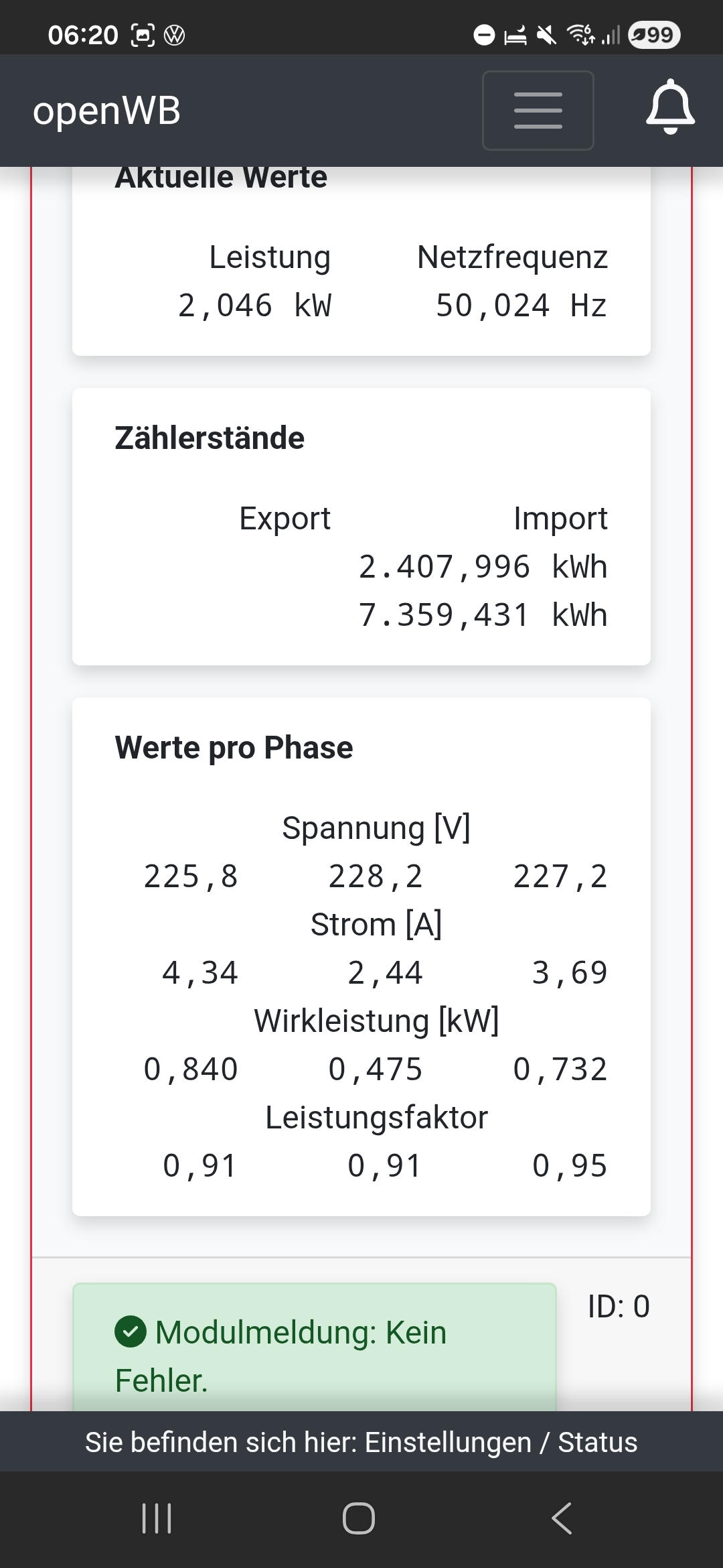

Ich bekomme immer die Meldung
(398.52 KiB) Noch nie heruntergeladen
Obwohl garkeine schieflast vorhanden ist.
(361.89 KiB) Noch nie heruntergeladen
Ist ein mqtt zählermodul
Hier das log zu dem Zeitraum
https://paste.openwb.de/xQH8PnDFMrv5HYr

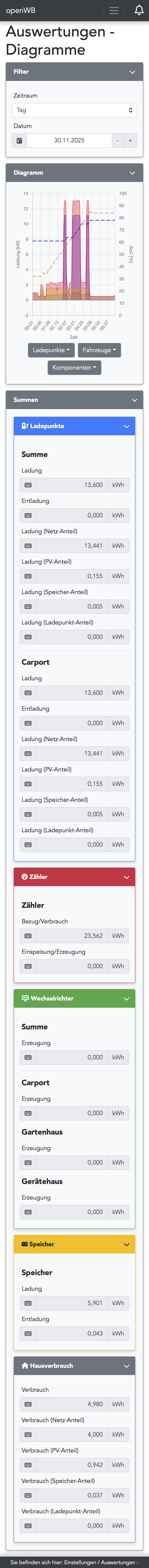

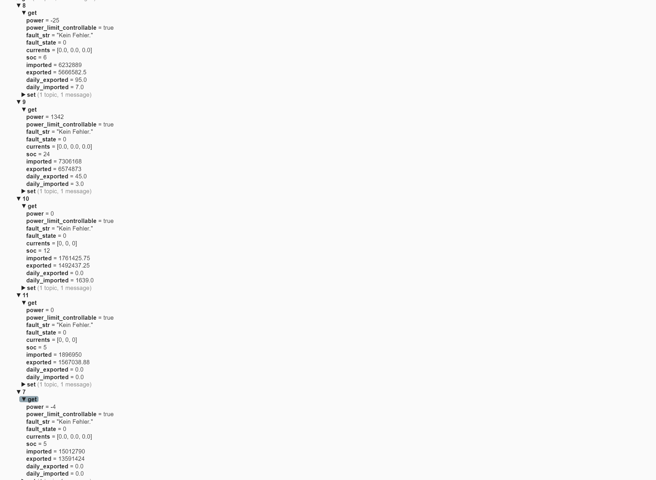

Hallo openWB team ,
ich habe ein Problem mit dem Daliy_importet daily_exportet bei den Mqtt Modulen (SimCount)
Hier das Log dazu
https://paste.openwb.de/ZqZTEOd9nBsoqdh
Und die Threads
viewtopic.php?p=136764#p136764
viewtopic.php?p=136811#p136811
Es werden die Daily_Importet/ Exportet nicht mehr weiter berechnet und noch angezeigt obwohl immer die Zählerstände korrekt eingehen .
Siehe Bilder
(185.46 KiB) Noch nie heruntergeladen
(527 KiB) Noch nie heruntergeladen
Edit
Habt ihr das schon gefixt?
Habe geade update gemacht nun sind die Werte wieder korrekt.

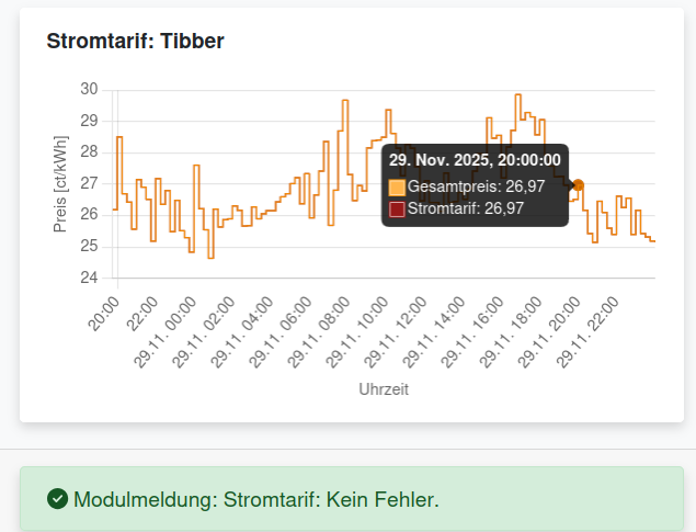

Re: Rückmeldungen 2.1.9 Alpha 2/3 - EP-Tariif: Abfrage-Fehler wenn keine Abfrage erfolgen sollte:
Beitrag von Thomas aus W »
Das Tibber-Modul wirft bei mich einen Abfrage fehler, obwohl gar keine Abfrage stattfinden sollte, die Daten waren ja schon da.

    return self._sock.recv_into(b)
  File "/usr/lib/python3.9/ssl.py", line 1241, in recv_into
    return self.read(nbytes, buffer)
  File "/usr/lib/python3.9/ssl.py", line 1099, in read
    return self._sslobj.read(len, buffer)
socket.timeout: The read operation timed out
  File "/usr/lib/python3/dist-packages/requests/adapters.py", line 439, in send
    resp = conn.urlopen(
  File "/usr/lib/python3/dist-packages/urllib3/connectionpool.py", line 755, in urlopen
    retries = retries.increment(
  File "/usr/lib/python3/dist-packages/urllib3/util/retry.py", line 532, in increment
    raise six.reraise(type(error), error, _stacktrace)
  File "/usr/lib/python3/dist-packages/six.py", line 719, in reraise
    raise value
  File "/usr/lib/python3/dist-packages/urllib3/connectionpool.py", line 699, in urlopen
    httplib_response = self._make_request(
  File "/usr/lib/python3/dist-packages/urllib3/connectionpool.py", line 447, in _make_request
    self._raise_timeout(err=e, url=url, timeout_value=read_timeout)
  File "/usr/lib/python3/dist-packages/urllib3/connectionpool.py", line 336, in _raise_timeout
    raise ReadTimeoutError(
urllib3.exceptions.ReadTimeoutError: HTTPSConnectionPool(host='api.tibber.com', port=443): Read timed out. (read timeout=6)
  File "/var/www/html/openWB/packages/modules/common/configurable_tariff.py", line 32, in update
    tariff_state, timeslot_length_seconds = self.__update_et_provider_data()
  File "/var/www/html/openWB/packages/modules/common/configurable_tariff.py", line 37, in __update_et_provider_data
    tariff_state = self._component_updater()
  File "/var/www/html/openWB/packages/modules/electricity_pricing/flexible_tariffs/tibber/tariff.py", line 62, in updater
    return TariffState(prices=fetch_prices(config.configuration))
  File "/var/www/html/openWB/packages/modules/electricity_pricing/flexible_tariffs/tibber/tariff.py", line 48, in fetch_prices
    response = req.get_http_session().post('https://api.tibber.com/v1-beta/gql', headers=headers, data=data, timeout=6)
  File "/usr/lib/python3/dist-packages/requests/sessions.py", line 590, in post
    return self.request('POST', url, data=data, json=json, **kwargs)
  File "/var/www/html/openWB/packages/modules/common/req.py", line 25, in wrapper
    return func(*args, **kwargs)
  File "/var/www/html/openWB/packages/modules/common/req.py", line 37, in request
    return super().request(method, url, *args, **kwargs)
  File "/usr/lib/python3/dist-packages/requests/sessions.py", line 542, in request
  File "/usr/lib/python3/dist-packages/requests/sessions.py", line 655, in send
    r = adapter.send(request, **kwargs)
  File "/usr/lib/python3/dist-packages/requests/adapters.py", line 529, in send
    raise ReadTimeout(e, request=request)
requests.exceptions.ReadTimeout: HTTPSConnectionPool(host='api.tibber.com', port=443): Read timed out. (read timeout=6)
2025-11-29 20:00:14,322 - {modules.utils:15} - {ERROR:MainThread} - Daten wurden noch nicht vollständig empfangen. Timeout abgelaufen, fortsetzen der Regelung.
2025-11-29 20:00:19,330 - {control.data:481} - {ERROR:MainThread} - Modul-Daten wurden noch nicht vollständig empfangen. Timeout abgelaufen, fortsetzen der Regelung.
2025-11-29 20:00:19,357 - {root:161} - {INFO:MainThread} - # ***Start***
2025-11-29 20:00:24,368 - {control.data:481} - {ERROR:MainThread} - Modul-Daten wurden noch nicht vollständig empfangen. Timeout abgelaufen, fortsetzen der Regelung.
2025-11-29 20:00:24,547 - {modules.common.simcount._simcount:51} - {WARNING:device3} - Time difference between previous state and current state is too large. Set time difference to control interval.

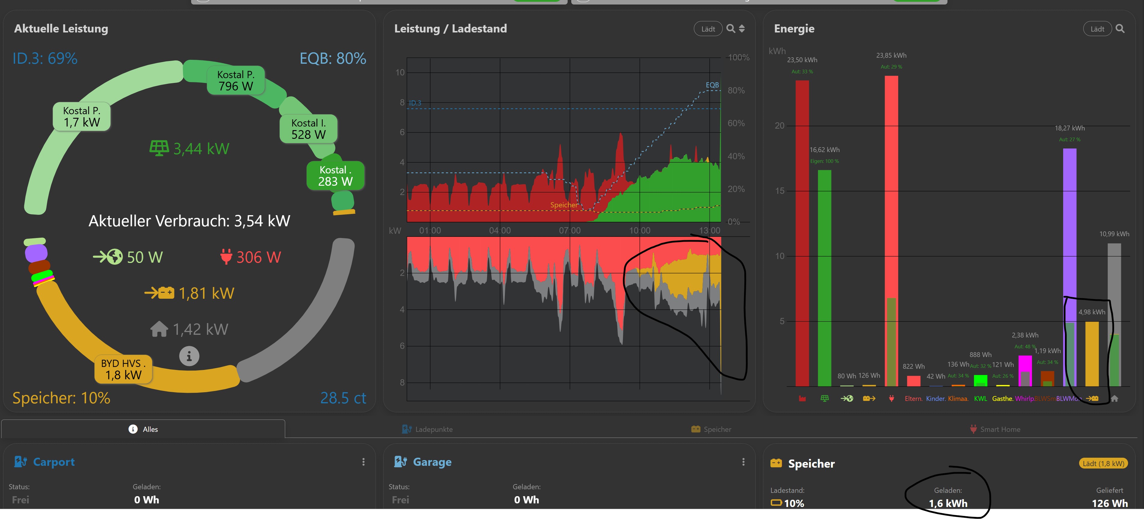

Im Koala Theme sind fast alle Summen der Zusammenfassung der Tageswerte falsch. Die Summen aus dem Backend sind richtig.
https://paste.openwb.de/4i0WMu9d2kpNLdg
