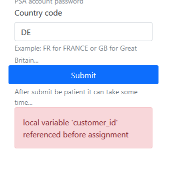

Beitrag von MarcDerSeemann »
Moin zusammen,
erstmal ein Riesen Dankeschön an die Anleitung und die step-by-step Anleitungen für Laien ;-)
Leider habe ich es trotzdem nicht geschafft Client-Id und secret zu entlocken :shock:
Erst habe ich die client ID & secret erzeugt wie im #9 Beitrag über die PSA Webseite und diese in der openWB hinterlegt. Aber wenn ich den Thread weiterverfolge scheint das auch nicht mehr der richtige Weg zu sein, SOC bleibt auch bei 0%.
Also habe ich den Weg von sonnencorsa von Seite 27 gewählt.
Allerdings bekomme ich im letzten Schritt in der APP folgende Fehlermeldung:
"local variable 'customer_id' referenced before assignment"
Im Log steht:
{"code":"495", "message": "Invalid or expired client certificate"}
Wenn ich ein falsches Passwort eingebe ändert sich die Fehlermeldung, daran scheint es nicht zu liegen.
Die config.json mit client ID & secret kann ich nicht finden, die scheint also noch nicht erzeugt zu sein.
myOpel APP läuft mit allen Anzeigen auf dem Handy.
Hab versucht mich da ohne Unterstützung durchzuwurschteln, aber ich kann den Fehler nicht finden.

Bezüglich Client ID und Secret hilft alternativ auch ein Blick in den Link, den cstueckrath auf Seite 29 gepostet hatte... ;) Für Opel Zeile 46. "id", "secret".

Quatsch,
das war es es ;-)
Hätte ich das vorher gewußt hätte ich mir Stunden mit Kopfschmerzen erspart.
@miradarya vielen Dank für die schnelle Hilfe.
