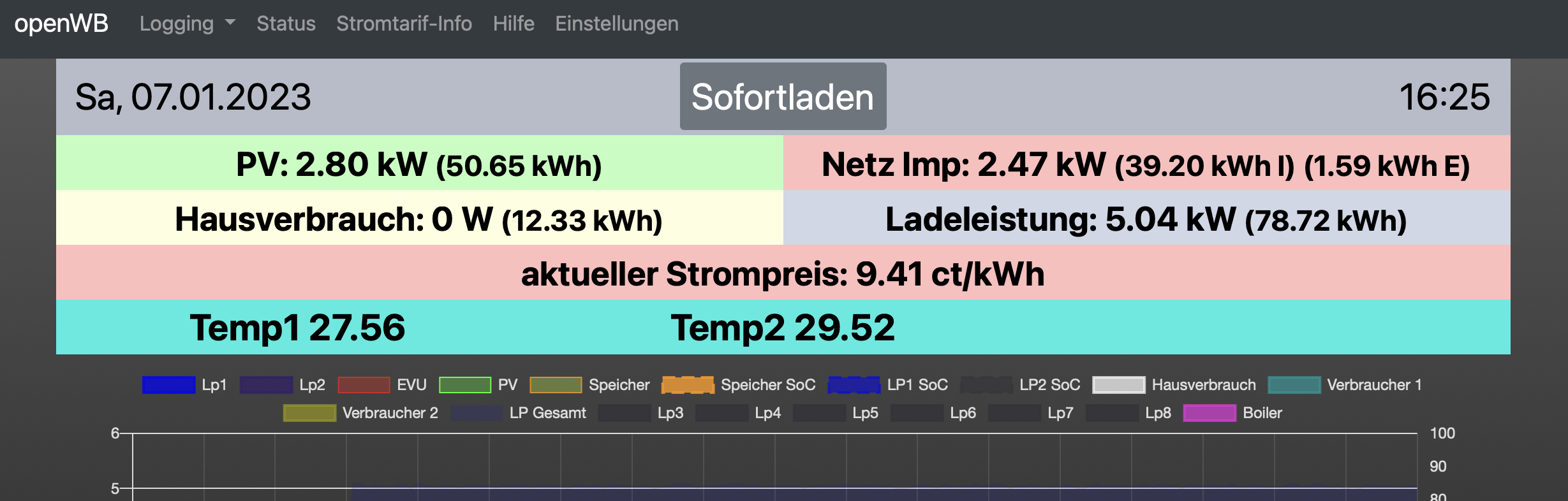

Im Standard- oder Dark-Theme wird die Temperatur oberhalb des Graphen angezeigt (unterhalb von "Hausverbrauch" und "Ladeleistung"). Bei meinem Testsystem mit dem Shelly sieht es so aus (Temp 1 und Temp2):
Das Colors-Theme zeigt derzeit die Temperaturen noch nicht an, da die Changes noch nicht gemerged wurden.

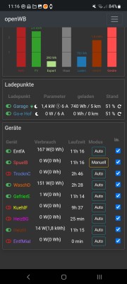

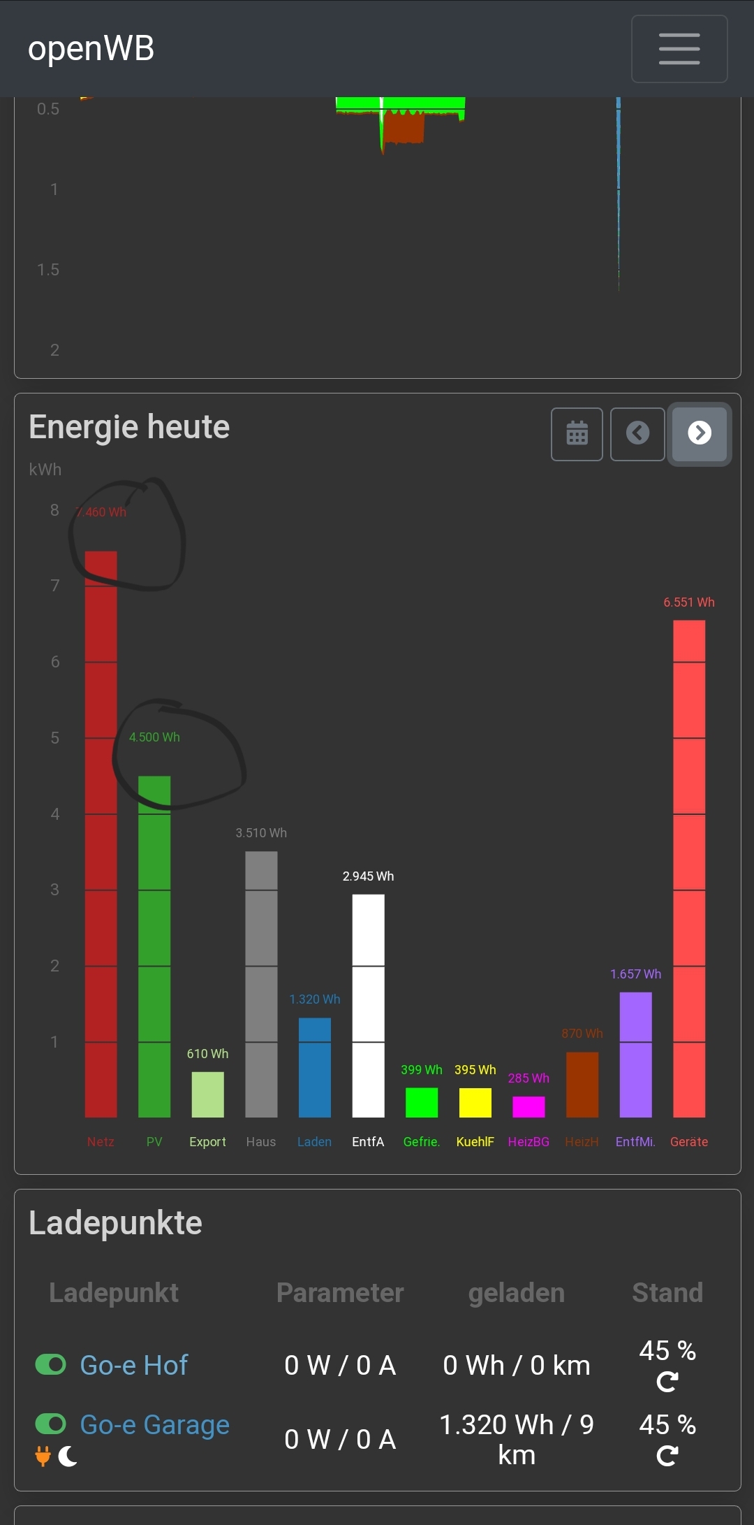

Ich habe mir den Stand jetzt mal reingezogen, nachdem ja gerade keine PRs gemerged werden. Eine Kleinigkeit ist mir aufgefallen. Die Zeile für Autarkie und Eigenverbrauch wird immer belegt, auch wenn bei aktuellen Werten hier ja nichts angezeigt wird.electron hat geschrieben: Di Jan 03, 2023 2:14 pm Oder wir zeigen das (analog zum PV-Anteil bei den Verbrauchern) als Zusatzinformation bei den Säulen für Netz und Pv an:
Edit: und kann man bei geladen auch Wert und Einheit zusammen halten wie bei den Smarthomegeräten?

Re: OpenWB Theme und anderes selbst anpassen?
Hallo Philipp,
danke für das detaillierte Testen!
Ich habe alle Punkte korrigiert. Der PR war ja eh noch offen, die Korrekturen sind jetzt mit drin.

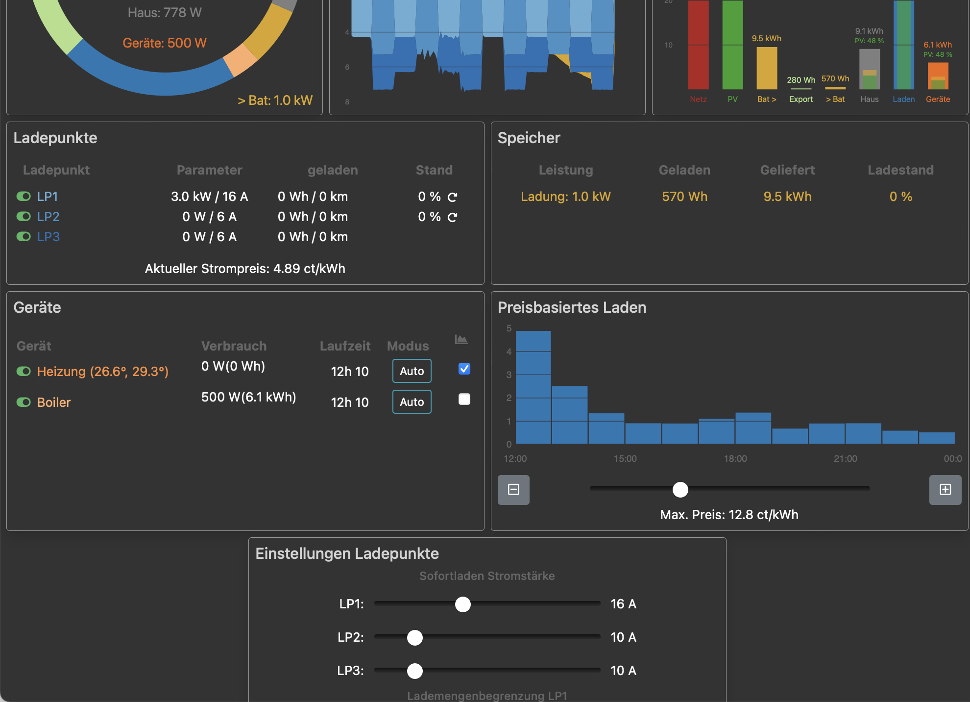

Noch ein Update - die Breite der Boxen (ausser den ersten dreien) ist jetzt konfigurierbar - wahlweise 2 oder 3 pro Zeile. Die Präferenzen scheinen hier ja unterschiedlich zu sein.

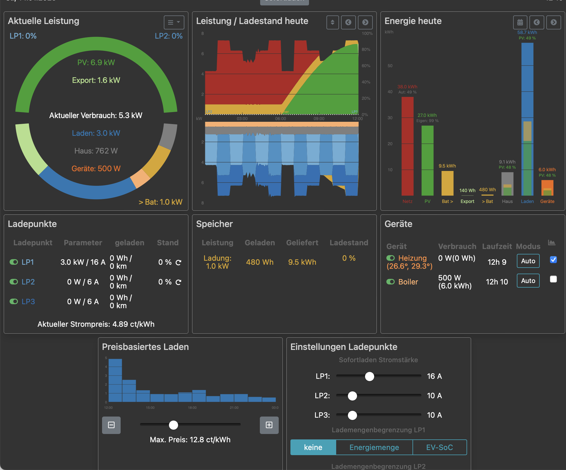

Danke Lutz fürs Mergen des Pull-Requests!
Hier nochmal zusammengefasst die Änderungen am Colors Theme:
- Eigenverbrauchsquote und Autarkie werden im Säulendiagramm angegeben
- Temperaturen von SH-Devices werden angezeigt, falls entsprechende Werte vorliegen
- Jahresübersicht kann jetzt angezeigt werden (*)
- Breite der Fenster für Ladepunkte, Smarthome, Batterie etc. kann ausgewählt werden (2 oder 3 pro Zeile)
- "Nur Porträt" oder "nur Landscape" - Layout kann erzwungen werden (falls das responsive Design nicht fürs Gerät passt)
- verschiedene Korrekturen und Optimierungen des Look&Feel
(*) Bei der Jahresübersicht hat es noch einen Bug, die Verbraucher werden im mittleren Graph nicht für alle Monate angezeigt. Ein Fix ist eingereicht.

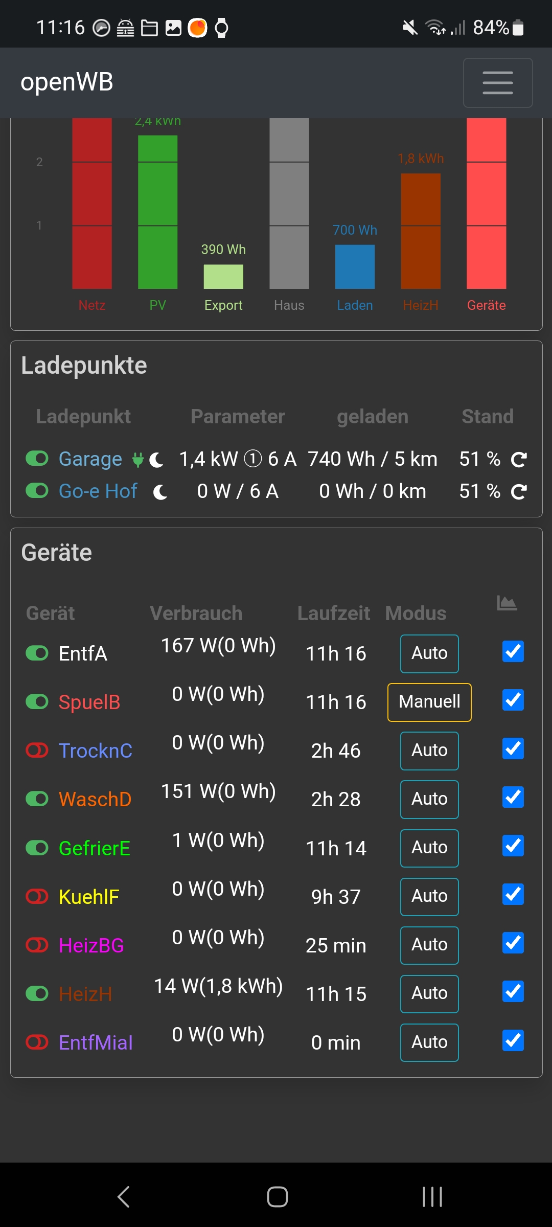

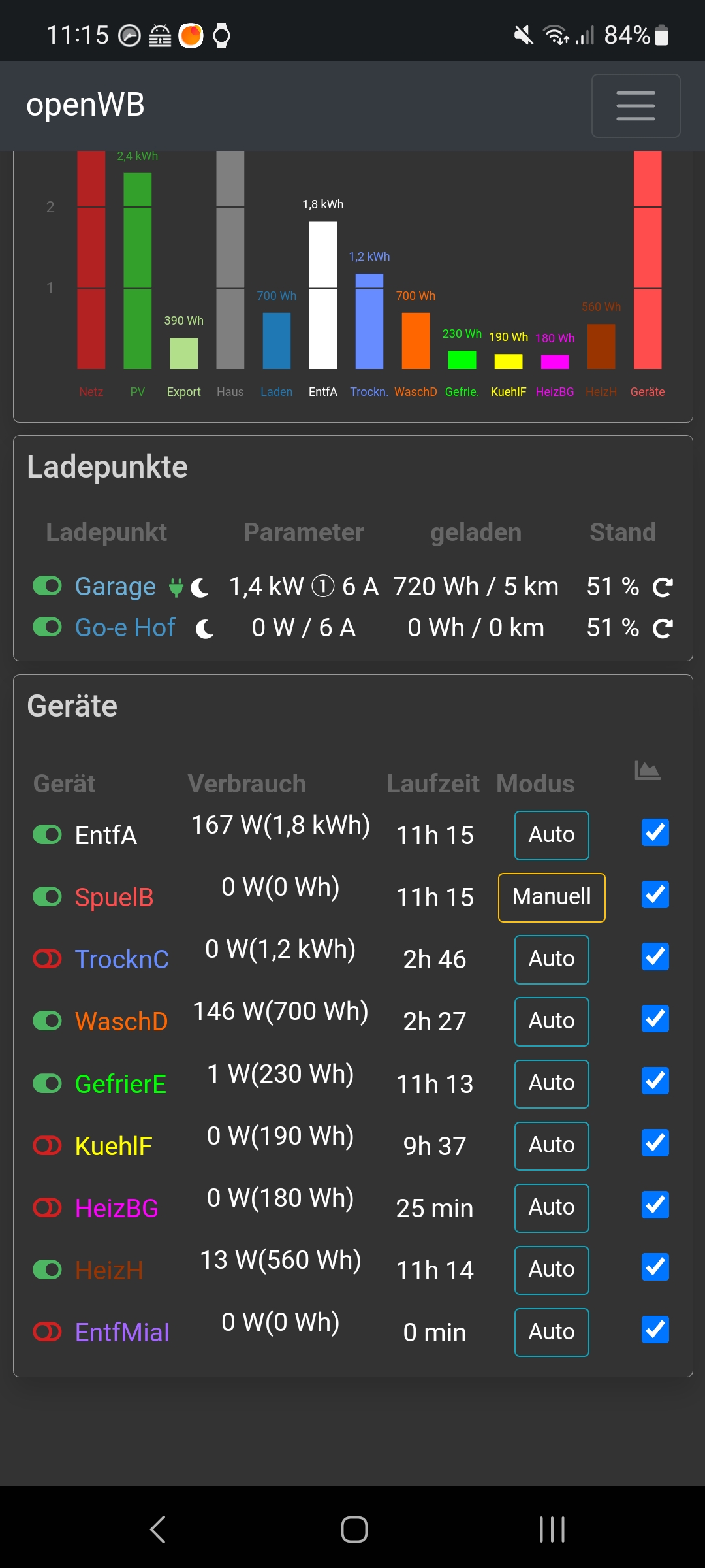

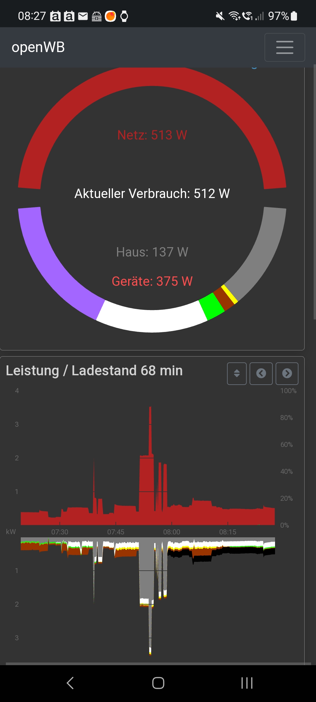

Hab noch nen Fehler gefunden. Ich öffne die Seite, alles in Ordnung. Dann tippe ich auf den Pfeil links, um nicht nur die letzten 60 Minuten sondern den ganzen Tag zu sehen. Hier funktioniert immer noch alles. Jetzt tippe ich wieder auf den Pfeil rechts, um auf die 60 Minuten zurück zu gehen. Jetzt fliegen die Tagesverbrauchswerte in der Smarthomeübersicht plötzlich raus. Der untere Screen ist vorher, der obere nachher.electron hat geschrieben: Mo Jan 16, 2023 4:26 pm Danke Lutz fürs Mergen des Pull-Requests!
