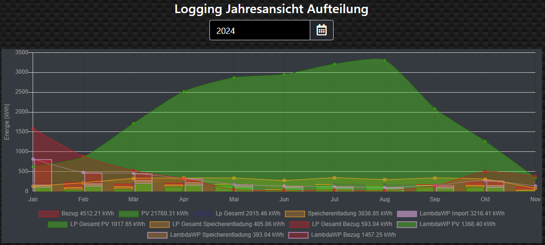

Ich bin etwas verwundert, wenn ich Importierten kWh der Lambda aus dem Logging der OWB mit der gezogene elektrische Energie der Lambda (Inbetriebnahme Ende Nov 2023) abgleiche erhalte ich eine Differenz von gut 833 kWh. Kann sich das jemand von euch erklären?
LambdaWP Import: 881,86
LambdaWP Import: 3216,41
Elektr. Energie: 4932,927
Ich habe die Energiestatistik der Lambda nach der Inbetriebnahme nicht zurückgesetzt kann mir aber nicht vorstellen, das da von Werk aus schon ca. 833 kWh gezählt wurden.

Re: Einbindung Lambda Wärmepumpe
Verfasst: Mi Nov 13, 2024 6:33 pm
von christoph.link
wo siehst du das Logging? Und wie hast du das eingestellt das du bei der Lambda den PV/Batterie Anteil siehst?
