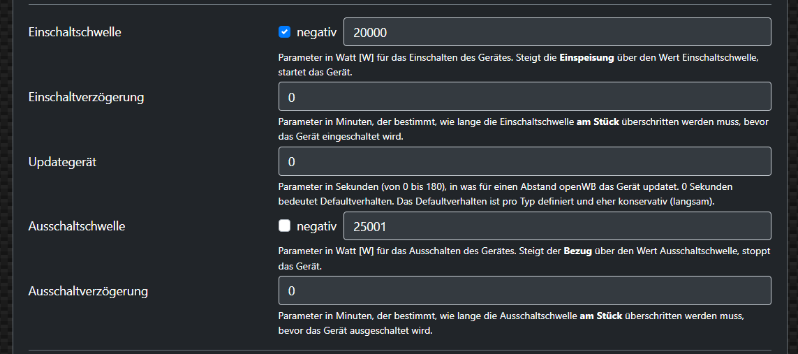

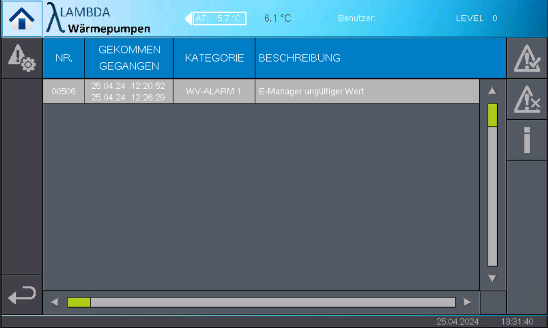

wir hatten in den letzten Wochen 2 mal einen Stromausfall gehabt, bei dem die OpenWB und auch die Lambda komplett vom Strom getrennt waren. Nachdem der Strom wieder da war habe ich im E-Manager der Lambda immer den Fehler "E-Manager ungültiger Wert" angezeigt bekommen.
In Folge dessen habe ich auf der Übersichtsseite der OpenWB den Verbrauch der Lambda nicht mehr angezeigt bekommen, bzw. eine 0.
Als Workaround konnte ich das Problem beheben, indem ich in den Einstellung für die Lambda im OpenWB Menü SmartHome 2.0 den Wert für die Ausschaltschwelle minimal verändert habe.
Ich gehe jetzt zwar nicht davon aus, dass wir ständig Stromausfälle haben werden, aber dennoch wäre es prima wenn die Schnittstelle zwischen Lambda und OpenWB hier etwas robuster ist.
Habt ihr eine Idee was genau die Ursache sein könnte? Wenn ich irgendwelche Logs bereitstellen kann dann jederzeit gerne.
Danke und viele Grüße
Christopher
Beiträge: 2450
Been thanked: 33 times
Re: Einbindung Lambda Wärmepumpe
Beitrag von okaegi »
Lambda zeigt diese Meldung an, wenn mal überschuss überzragen wurde und 0 oder gar kein Überschuss mehr übertragen wurde.
Bei einem Stromausfall startwt Openwb neu und wartet die Einschaltverzögerung ab, bevor wieder Übetschuss übertragen wird.

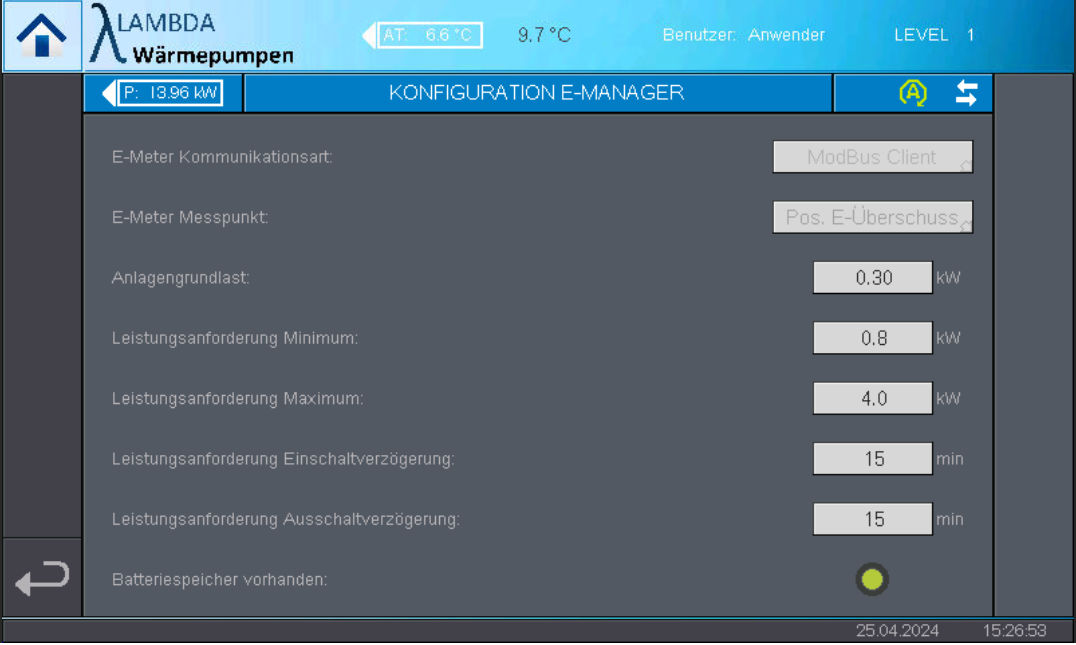

Was hast du als smarthomeparameter für Lambda ?
christopher_gies
Beiträge: 8
Registriert: So Nov 12, 2023 7:59 pm
Beitrag von christopher_gies »
Ich habe die Einstellung in der OpenWB mal in ein PDF exportiert.
openWB Einstellungen.pdf
(146.66 KiB) 343-mal heruntergeladen
Hier sind meine Einstellungen auf Lambda Seite.
