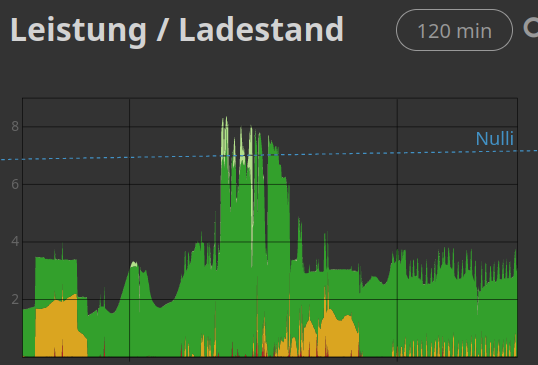

Ich muss mich korrigieren - es findet tatsächlich ein Toggeln um die Grenze statt, heute konnte ich das erleben:
Finde ich nicht schön, aber noch nicht schlimm.

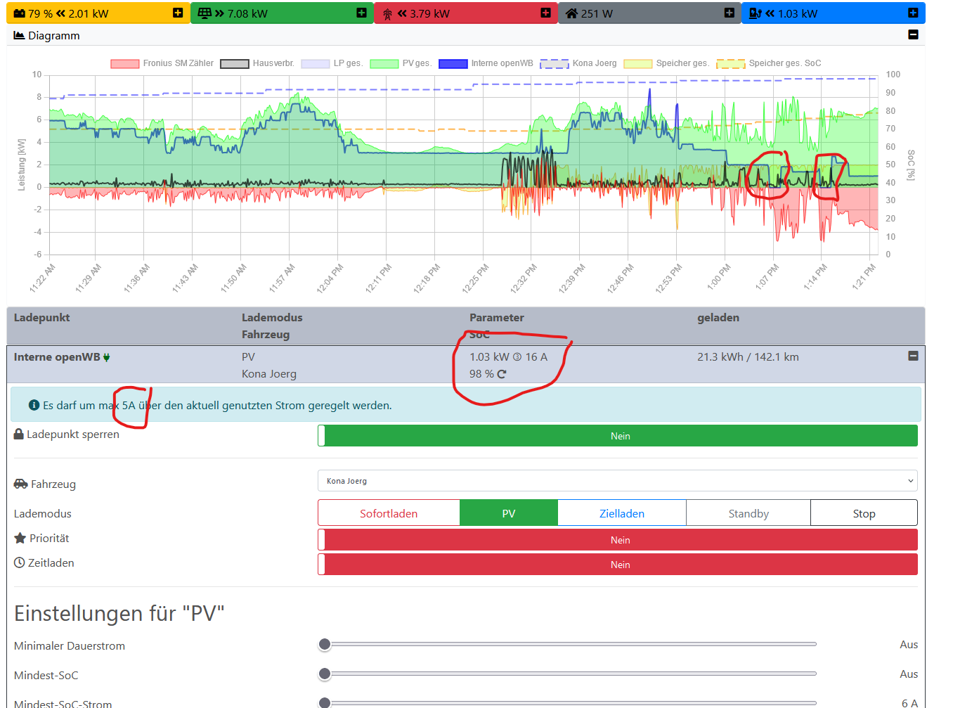

mit der 2.1.4 RC2 sehe ich folgendes Phänomen beim PV geführtem Laden mit Phasenumschaltung:
- Auto lädt ohne Problem erst mit einer, dann mit 3 Phasen
- Der Auto-Akku überschreitet >95% und das Auto nimmt nicht mehr die gesamte von der openWB angebotene Leistung mehr ab.
- Stromvorgabe der openWB geht bis ans Limit von 16 A, Auto nimmt nur 3-5A ab.
- Meldung erscheint "Es darf um max 5A über dem aktuell genutzten Strom geregelt werden.
- Es wird eine Phasenumschaltung von 3 auf 3 Phasen getriggert (incl. Wartezeit bei der Umschaltung von 60 s)
- 8 Minuten später nochmal das gleiche.
Details siehe angehängter Screenshot (Umschaltung von 3 auf 3 Phasen um 13:06:28 und 13:13:47).
Hat irgendjemand eine Erklärung warum die openWB völlig unnötigerweise versucht von 3 auf 3 Phasen umzuschalten?
Logs sind angehängt.
