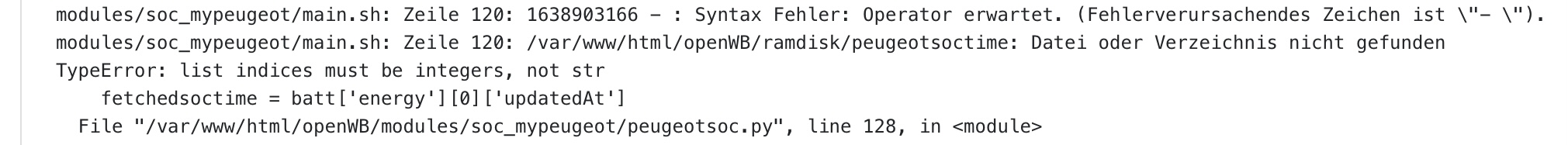

Re: SoC für den neuen Opel Corsa e (ggf. auch Peugeot 208e?)
ich hab folgendes Problem mit dem SOC bei einem Peugeot e-208:
Ich bekommen durchgehend alle 10 Minuten die Meldung „Fetching SoC from myPeugeot“, allerdings wird nie ein SOC geliefert.
Nur wenn ich per Sofortladen den Ladevorgang manuell starte, wird der SOC tatsächlich von Peugeot abgefragt. Dann startet ganz normal die manuelle Berechnung während der Ladung.
Folgender Fehler taucht immer im Log auf: Siehe Foto im Anhang.
Ich habe mir das Coding an der Stelle angeschaut und denke den Fehler gefunden zu haben:
In der peugeotsoc.py in Zeile 128 muss
„ fetchedsoctime = batt['energy'][0]['updatedAt']“
durch
„ fetchedsoctime = batt[0]['updatedAt']“
ersetzt werden.
Das ist, denke ich, ein Folgefehler aus der Änderung Mitte des Jahres weiter oben im Coding:
„# filter to only include type=Electric but remove all others. Seen type=Fuel and type=Electric being returned.
batt = filter(lambda x: x['type'] == 'Electric', batt['energy'])
soc = batt[0]['level']
#soc = batt['energy'][0]['level']
#print(time_string,'soc lp'+chargepoint,soc)“
Allerdings frage ich mich, warum das bei euch anderen nicht auftritt? Ich kann so z.B. Nachladen nicht nutzen, weil der SOC nicht aktualisiert wird, wenn nicht die Ladung manuell gestartet wird. Beispiel: Nachtladen bis 70%. Am Vortag wurde bis 71% geladen und das bleibt als SOC in openWB stehen. Daher startet die Nachtladung am nächsten Tag nach Nutzung des Autos nicht (obwohl „tatsächlicher“ SOC unter 70%) und der SOC wird auch nicht aktualisiert.
durch
ersetzt werden.
- mrinas
- Beiträge: 2425
- Has thanked: 69 times
- Been thanked: 83 times
Nutzt Du (noch) das Peugeot Modul oder das generische PSA Modul? Bitte auf das PSA Modul wechseln, das Peugeot-Modul wird nicht mehr weiter gepflegt.
Super, danke! Das war der Trick.
