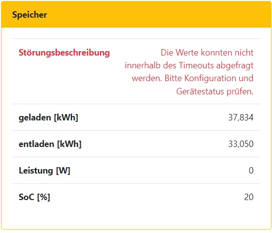

Hallo Zusammen,
ich habe die 1.9.250 auch auf meine Standalone, in Vorbereitung auf die Installation der OpenWB Pro installiert.
Als EVU und Speicher habe ich jeweils E3DC eingetragen.
Alle Werte werden auch einwandfrei ausgelesen, nur in der Statusanzeige erscheint eine Störungsmeldung:
Störungsbeschreibung
Die Werte konnten nicht innerhalb des Timeouts abgefragt werden. Bitte Konfiguration und Gerätestatus prüfen.
Nur als kleiner Hinweis, aber vielleicht ist das ja so OK, denn z.Zt. ist die OpenWB Pro noch nicht im Netz.
Vielen Dank
Macht weiter so
Gruß Frank
Vielen Dank
Macht weiter so
Gruß Frank

Nee, ist nicht ok. Bei mir z. Zt. auch noch mit SW vom 28.12. mit BYD am Plenticore (auch alle Daten korrekt).Franknav hat geschrieben: Di Jan 04, 2022 12:49 pm Hallo Zusammen,
Vielen Dank
Macht weiter so
Gruß Frank
Es werden z. Zt. viele Fehler aussortiert. Hier ist es nur eine optische Geschichte, in anderen Modulen kommen keine Werte.
Bitte Geduld, demnächst mal wieder updaten...
