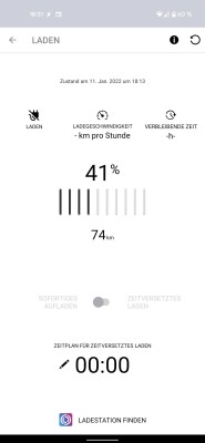

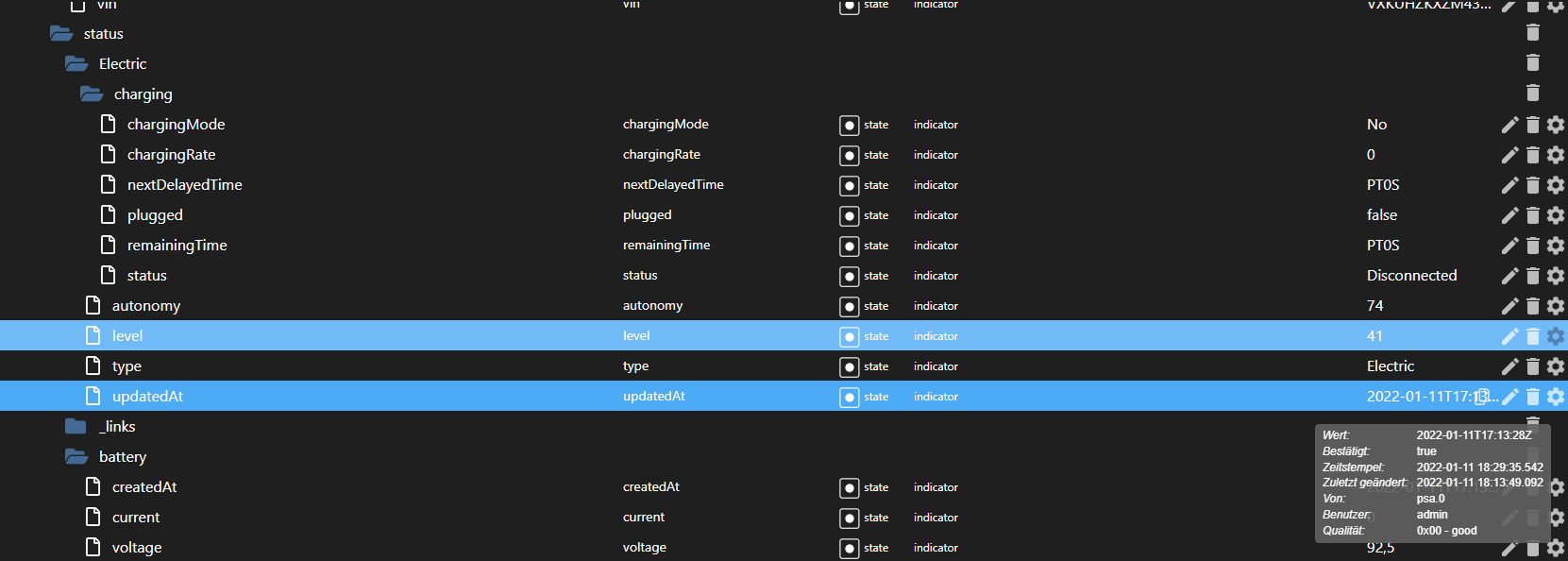

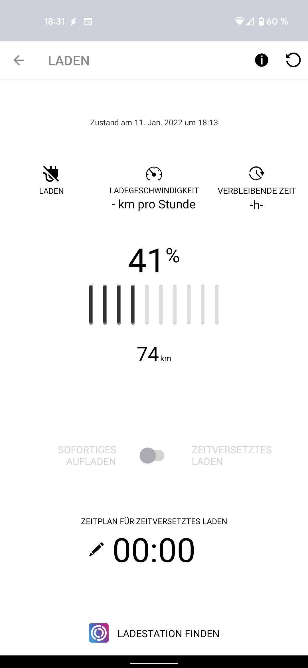

In der openWB kann ich seit heute Morgen auch keinen SoC abfragen. Die App und auch der PSA Controller in iobroker funktionieren aber weiterhin. Hier bekomme ich eine Verbindung und auch den aktuellen SoC angezeigt. Eventuell doch kein Problem auf PSA-Seite?
Allerdings waren bei mir heute Morgen die Datenschutzeinstellugen im Auto zurückgesetzt. Dann lieferten PSA-Controller in Iobroker und die App natürlich keine Daten. Nach dem Aktivieren im Auto läuft beides wieder fehlerfrei. Nur das SoC Modul in der openWB wirft weiterhin den Fehler...

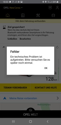

Allerdings zeigt bei mir auch die myOpel-App seit 12.01.2022 keinen SoC-Wert mehr sondern nur die Reichweite in km und eine Fehlermeldung (siehe Screenshot).
