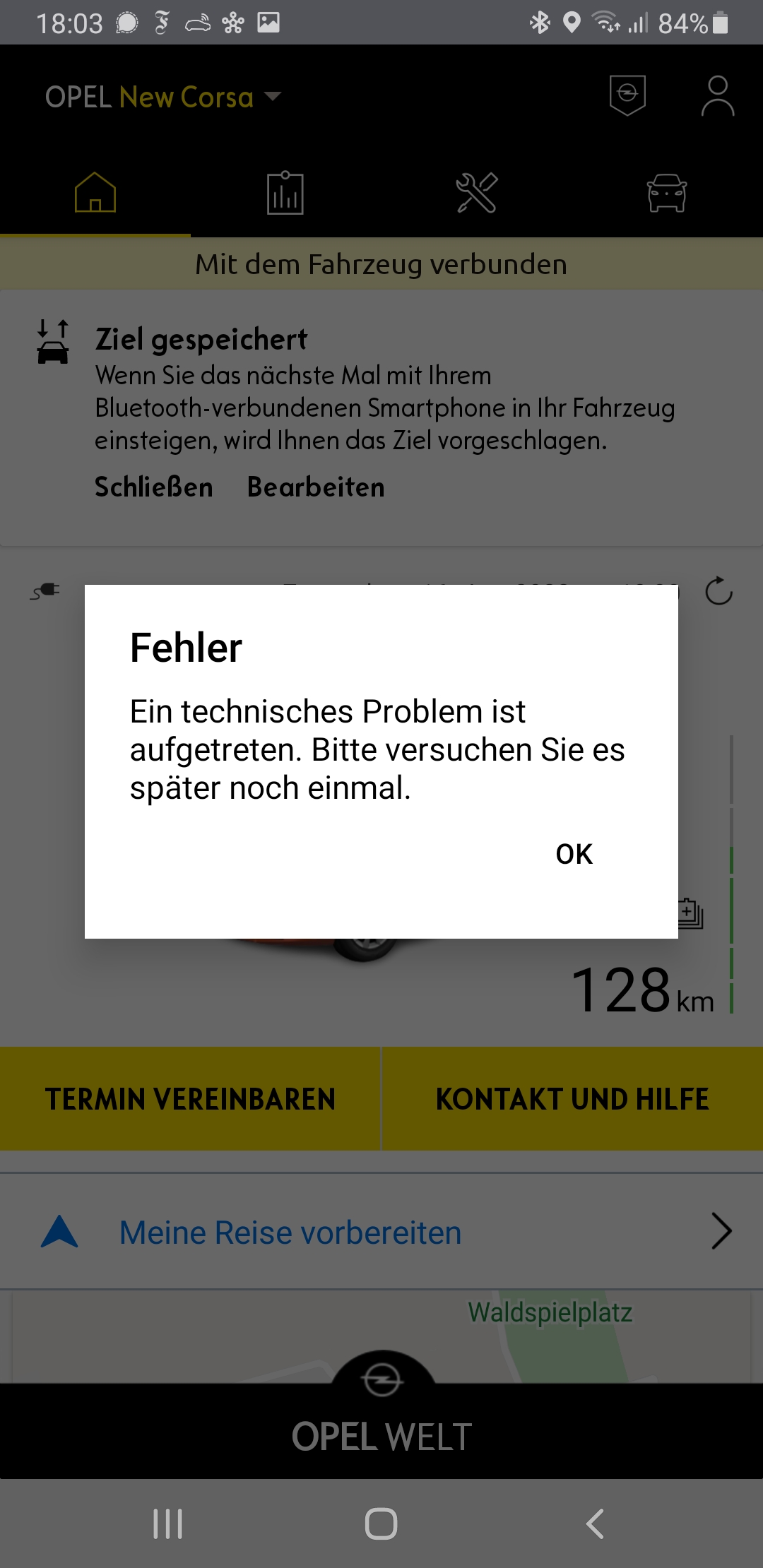

habe ebenfalls das Problem, dass die Abfrage über das openWB SOC-Modul PSA seit einigen Tagen nicht mehr funktioniert.
Allerdings zeigt bei mir auch die myOpel-App seit 12.01.2022 keinen SoC-Wert mehr sondern nur die Reichweite in km und eine Fehlermeldung (siehe Screenshot).
Im openWB soc.log sehe ich folgende Einträge seit 12.01.2022:
2022-01-12 21:56:38: Lp1: Fetching SoC from Opel failed (LV0)
openWB psasoclastlp1 wurde am 10.01.2022 geschrieben (76%)
openWB.log enthält folgende Einträge
2022-01-16 18:15:03: ##### cron5min.sh finished ##### (LV0)
File "/var/www/html/openWB/modules/soc_psa/psasoc.py", line 88, in <module>
response=requests.get(reg,headers=headers )
File "/usr/lib/python2.7/dist-packages/requests/api.py", line 70, in get
return request('get', url, params=params, **kwargs)
File "/usr/lib/python2.7/dist-packages/requests/api.py", line 56, in request
return session.request(method=method, url=url, **kwargs)
File "/usr/lib/python2.7/dist-packages/requests/sessions.py", line 488, in request
File "/usr/lib/python2.7/dist-packages/requests/sessions.py", line 609, in send
r = adapter.send(request, **kwargs)
File "/usr/lib/python2.7/dist-packages/requests/adapters.py", line 473, in send
raise ConnectionError(err, request=request)
Meine Softwarestände am 16.01.2022, 18 Uhr:
myOpel App Version 1.33.3
openWB Version: 1.9.244 (2021-06-28 12:30:31
Opel Corsa-e, EZ 17.12.2020, mit Update CONF 22.22 seit 10.12.2021
Update Infotainment habe ich am 26.12.2021 durchgeführt
Re: SoC für den neuen Opel Corsa e (ggf. auch Peugeot 208e?)
Verfasst: So Jan 16, 2022 5:49 pm
von HSC
Die Fehlerbehebungen sind immer nur (bzw. erstmal) in den nightly's enthalten, also V ...250 installieren. Vorher bitte Backup machen.
