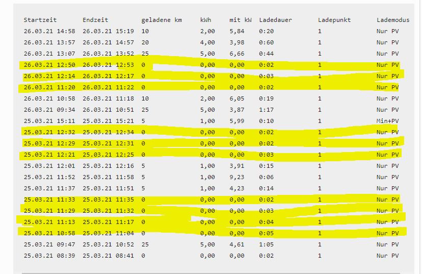

Du hast mein Screenshot gesehen? Da steht überall "0"! Hier ein Log als Beispiel. Sieht da ähnlich aus. Da helfen auch die 15 Starts nicht, wenn mit 0Kw geladen wird. Schau mal bitte, ob das auch bei dir auch so ist!?

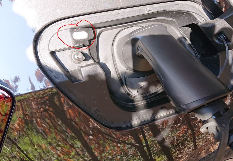

Achte doch mal auf die Lade- LEDam Auto, was die so anzeigt.

Lade LED schau ich mir beim nächsten Mal an, wenn ich sehe, dass er wieder nicht lädt. Geladen hat der ID dabei auf keinen Fall. In der App hätte ich das Laden starten können, somit war er nicht dabei zu laden. Gestern beim letzte Test am späten Nachmittag war die LED rot. Aber ich hatte mein Smartphone nicht am Mann und das Tor zur Garage/Wallbox war geschlossen, weiß also nicht ob da die Wolke schuld war, die vor der Sonne flog.

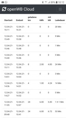

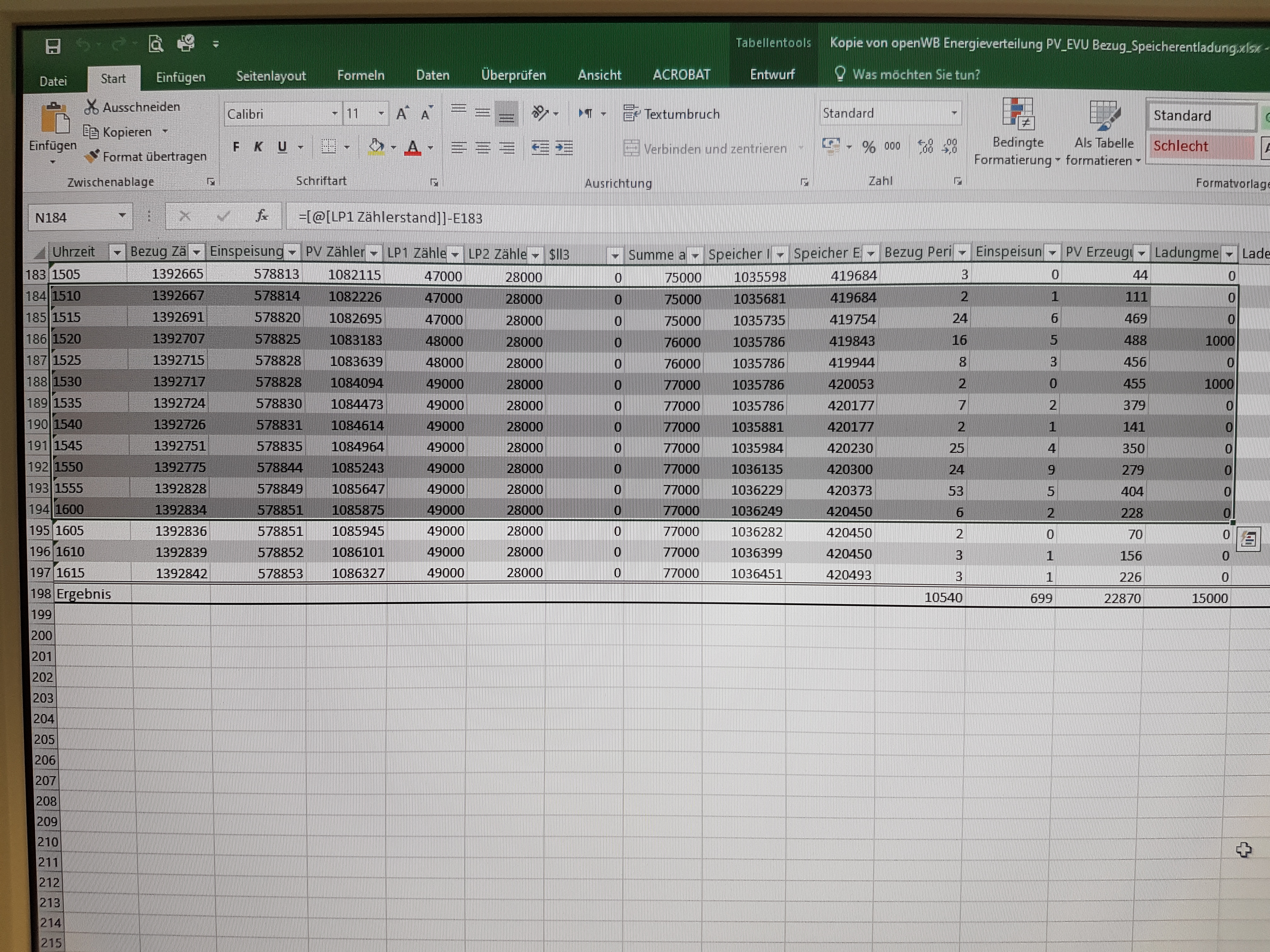

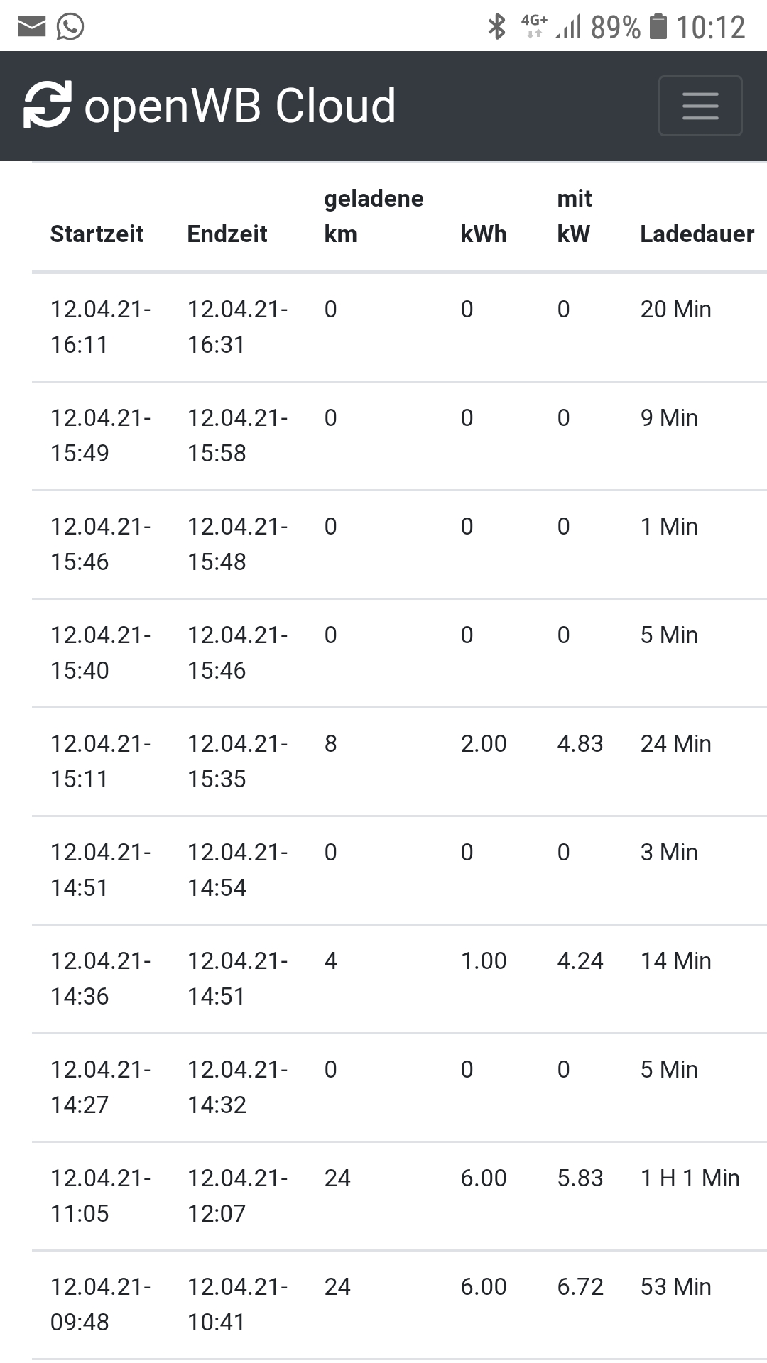

Habe doch Daten von gestern hier, anbei ein Auszug:
Diese Daten passen zu dem Graph:
download/file.php?id=5182&mode=view
Auch bei mir sind 0 kW bzw. 0 kWh im Log ausgewiesen, obwohl er geladen hat.
Z.B. zw. 15:49 und 15:58 mit min 4 kW. Es werden wohl (nur bei mir mit go-e oder immer??) nur volle kWh im Log angezeigt. Warum in diesem Zeitraum auch keine kW angezeigt werden, keine Ahnung?! Habe es bislang nicht weiter genutzt. Kleiner als xx,5 kWh werden ggf. abgerundet, größer aufgerundet?
In der csv im Beitrag viewtopic.php?p=31056#p31056 mit den Graphen sind die Werte auch erst als Summe zum Zeitpunkt Ladeende enthalten. Aber vlt. weil kleiner als 1 kWh werden sie als 0 kWh aufgelistet.
Kannst Dir ja mal die Daten mit Graph vergleichen...
Edit: in der csv sind nur die laufenden Zählerstände enthalten, daraus wird dann bei Ladeende berechnet. Kurze Ladeunterbrechungen führen nicht zu einer Zwischenberechnung in dem Moment, erst später als neuer Zählerstand ersichtlich. Bei mir zählt der Zähler wohl nur volle kWh.

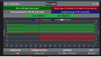

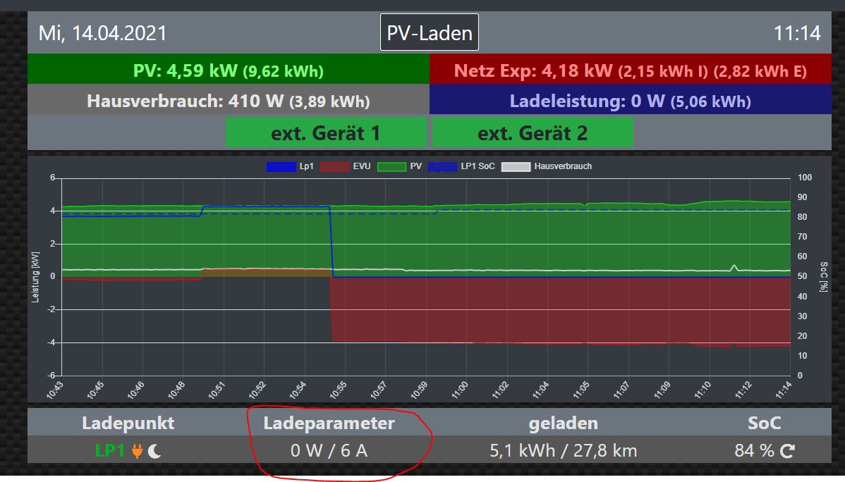

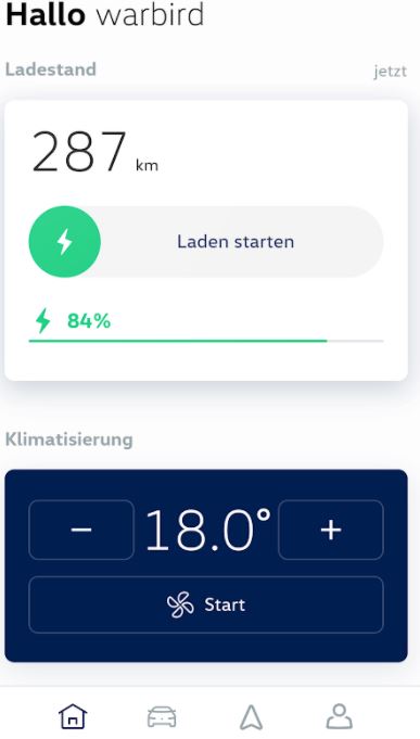

Ich kann mit 100% Sicherheit sagen, dass das Problem nicht gelöst ist und die 32 Zyklen vielleicht irgendwo hinterlegt sind aber keine Auswirkung haben!
Heute morgen hat der Wagen nur drei Zyklen geschafft. Das vierte Mal startet keine Ladung. LED ist aus, nicht weiß, nicht grün, nicht rot sondern wirklich deaktiviert. Der Wagen fängt nicht an zu laden. Die einzige Erklärung, die ich habe, warum es bei anderen funktioniert, ist der Schlüssel. Er ist evtl. nah genug am Auto, damit er nicht einschläft. Ich kann in der App die Ladung starten aber das ist nicht zielführend, der Wagen soll das von sich aus tun!
Hier ein Screenshot, unten sieht man, dass die Wallbox mit 6A laden will aber der Wagen rührt sich nicht. Ladegrenze steht auf 90%, Soc ist 84%. Es muss also wieder los gehen.
Achso, nicht mehr weiter ging es nach der Umschaltung von drei auf eine Phase. Vielleicht ist da der Hund begraben!? Muss ich jetzt mal genauer drauf achten!! :?:
CP Unterbrechung war nicht aktiviert.
Ansicht in der App wo ich die Ladung starten könnte:
Lade-LED:

Ja - bitte nimm zunächst 1p3p raus und teste mit 1p ODER 3p Festvorgabe. Probleme muss man immer auf dem niedrigsten Level anfangen zu lösen.
warbird
Beiträge: 284
Registriert: Mi Sep 02, 2020 11:14 am
Re: Ladetest OpenWB mit ID3
Beitrag von warbird »
Schon klar aber bisher war mir nicht aufgefallen, dass es evtl. daran liegen könnte. Ist jetzt so eingestellt und dann mal abwarten, was beim nächsten Mal passiert.
Da mein manueller Test vor ein paar Tagen mit "Min + PV" war, könnte es tatsächlich an der Umschaltung liegen...Ich werde berichten, sobald ich mehr weiß. Wäre schön, wenn die anderen das auch mal versuchen könnten.
