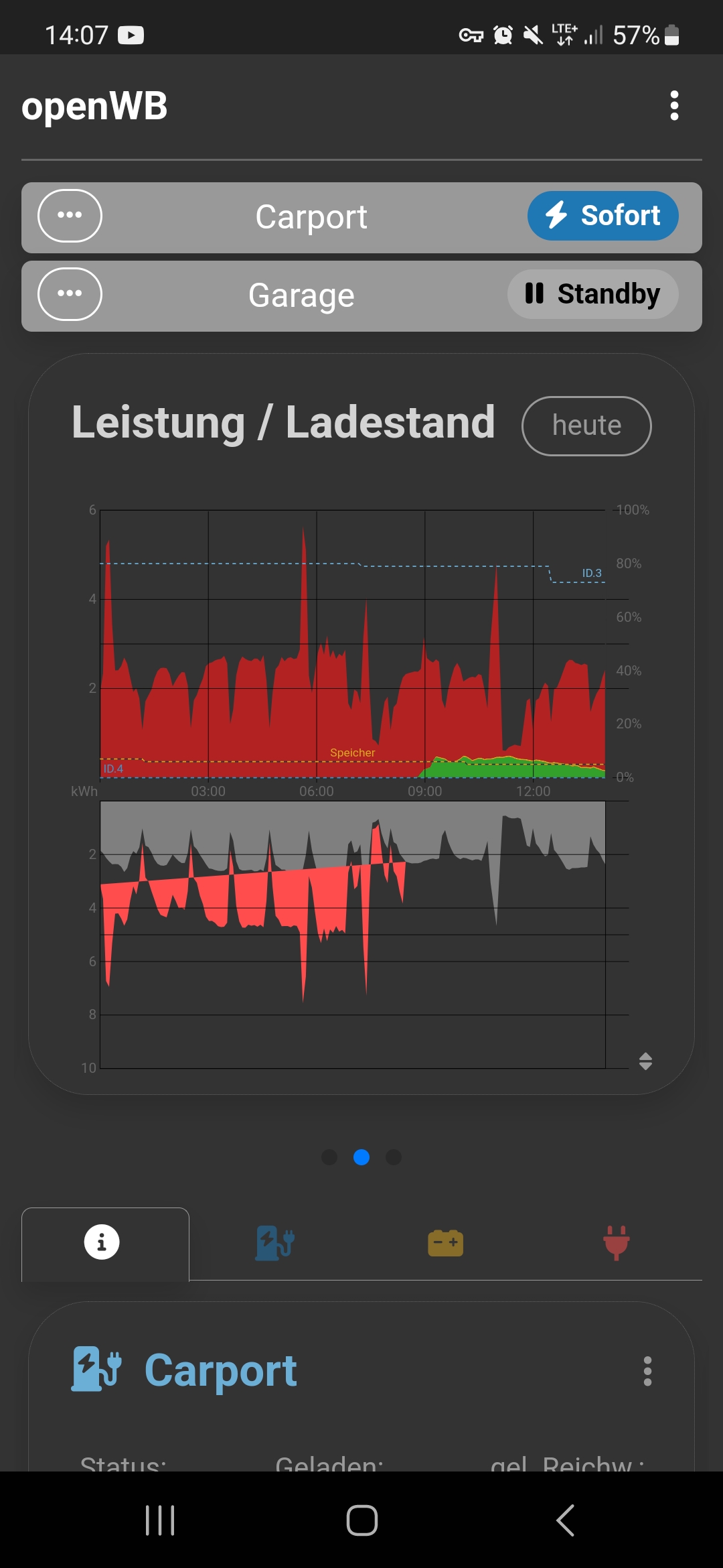

Hallo
jetzt werden die Smart Home Geräte gar nicht mehr im Graphen angezeigt siehe Bild.

Re: Colors-Theme 2.0
Hm, das sieht nach einer Störung bei den Input-Daten aus. Kann mit dem Restart zusammenhängen. Ich nehme an, den Browser-Cache hast Du schon geleert?
Jo der Chache leer sich immer nach dem Beenden des Browsers (Edge)
Nö er zeigt es immer noch nicht an
Hm, das ist schwierig zu Lösen, ohne die Daten zu sehen, die von der WB geliefert werden. Bei meiner Installation hier werden die Devices nach wie vor angezeigt… Der Tagesgraph im Standardtheme zeigt alles korrekt an?
Ja der Tagesgrah ist normal .
Da sind die SmartHomegeräte immer im Hausverbrauch das das ja noch nicht Implemetiert ist .
Aber Lustiger weise Stimmten die Tages Werte im rechten Diagramm
Im Debug Mode -> MQTT Viewer stehen bei den Devices die Richtigen werte drinnen ....
Könntest Du vielleicht im MQTT-Viewer “Log” auswählen und dann den heutigen Tag, und einen Screenshot machen? Irgendetwas muss bei Deinem System anders sein als bei meinem…
ALso anbei mal den Mqtt Log aus der Owb
als Anhang txt
Und er Screenshot
als Anhang txt
Und er Screenshot
Vielen Dank!
Im MQTT-Log sehe ich nur Daten für die Live-Ansicht (120 min) - vermutlich. Könntest Du evtl auf "heute" umstellen und dann nochmal das MQTT-Log (oder den letzten Teil davon) schicken?
Im Screenshot sieht man die Werte für den Tages-Graph, aber nur die ersten 10 Minuten. Interessant wird es ja dann später, wo es im Graph in der unteren Hälfte die nach oben gerichteten Spitzen gibt...
Ok mach ich wenn ich wieder zuhause bin
Denke Samstag oder Sonntag
