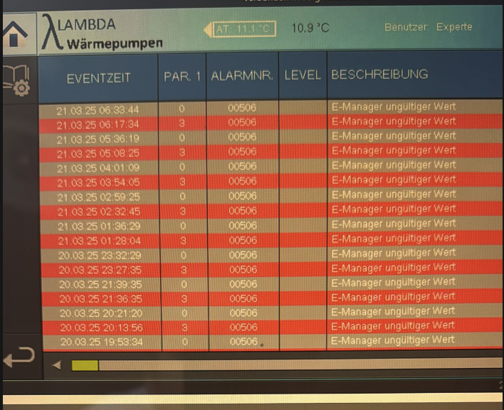

Hey zusammen,
wir bekommen von der Lambda durchgehend eine Fehlermeldung bzgl. des E-Managers:
CleanShot 2025-03-25 at 09.37.33.png (749.96 KiB) 5104 mal betrachtet
Hatte hier jemand auch mal dasselbe Problem?
LG
Re: Einbindung Lambda Wärmepumpe
Verfasst: Di Mär 25, 2025 9:08 am
von inki
Wenn die Lambda einmal per Modbus Daten bekommen hat, dann erwartet sie diese alle paar Minuten erneut.
Kommt da nichts an, dann wird dieser Fehler protokolliert.
openWB schickt den aktuellen Überschuss daher auch eigentlich periodisch immer wieder.
Ich würde mal in den openWB Logfiles nachschauen, ob da irgendein Fehler steht.

Schlotla hat geschrieben: Di Mär 25, 2025 8:39 am Hey zusammen,
Neu oder von Anfang an?

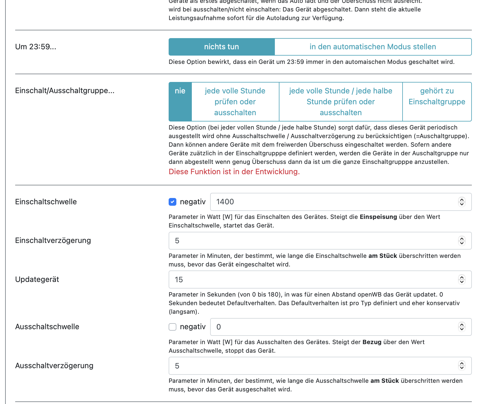

Wie sehen deine Ein und Auschsltschwelle aus ?
Lambda sollte so parametrisiert sein, dass die wp aus Sicht openwb immer an ist (z.b. negative Einschaltschwelle).
Sonst ins smarthome und lambda log schauen.

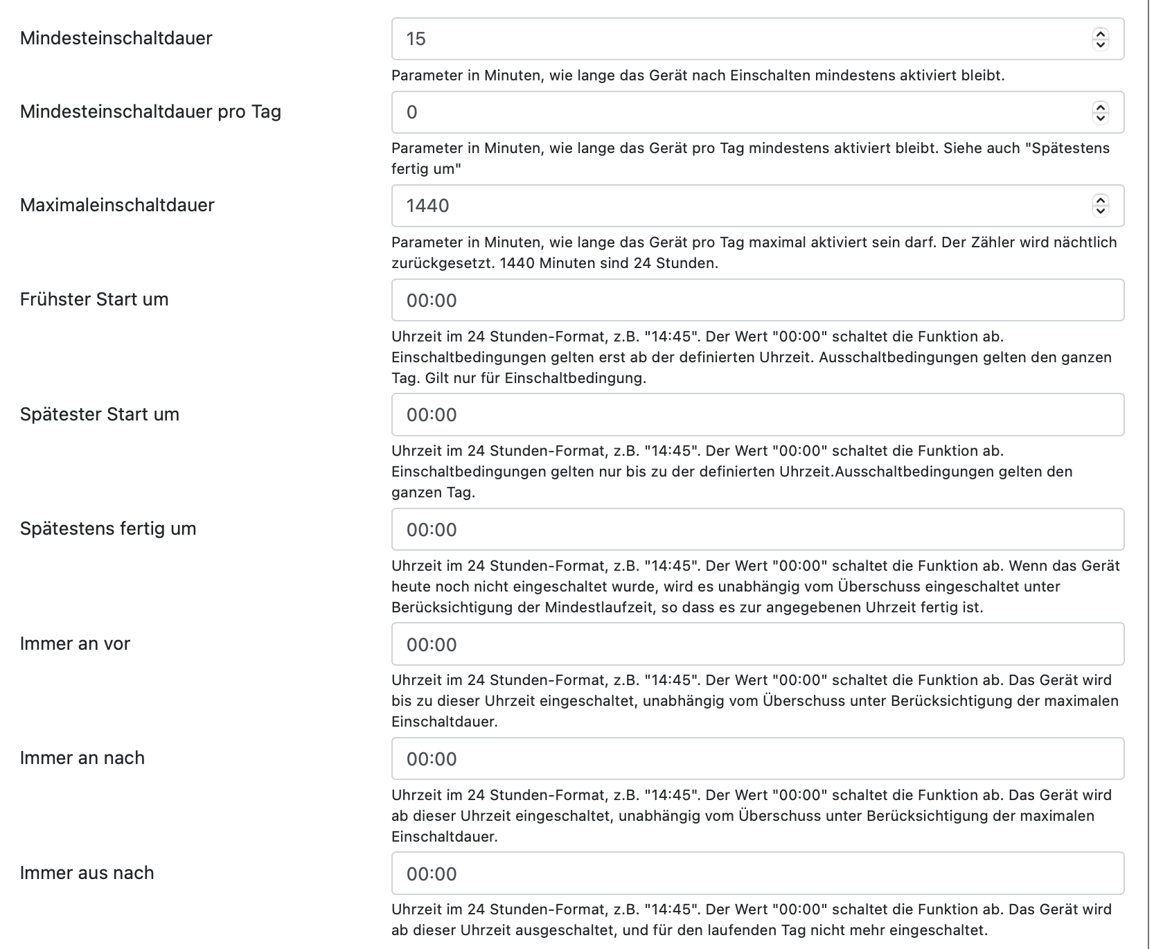

Ich habe die folgenden Einstellungen:
CleanShot 2025-03-25 at 21.32.35@2x.png (322.13 KiB) 4943 mal betrachtet
CleanShot 2025-03-25 at 21.32.45@2x.png (342.22 KiB) 4943 mal betrachtet
Bzgl. ins Log-Schauen. Ich kenne mich hierzu leider nicht aus - und hab auch keine Programmierkenntnisse.
Sprich ich müsste mich mit dem Anliegen wieder an den Support wenden?

Stell das mal so ein wie in diesem Thread auf Seite 9 aber mach zusätzlich das Updategerät auf 180
Ich habe mehrere Lambda am laufen, funktioniert super
SG Christian

Hi Schlotla,
Du sendest die Daten aus der openwb wahrscheinlich anders als die Lambda es erwartet sprich die Konfiguration stimmt nicht.
Ohne Logs wird es schwierig ...
