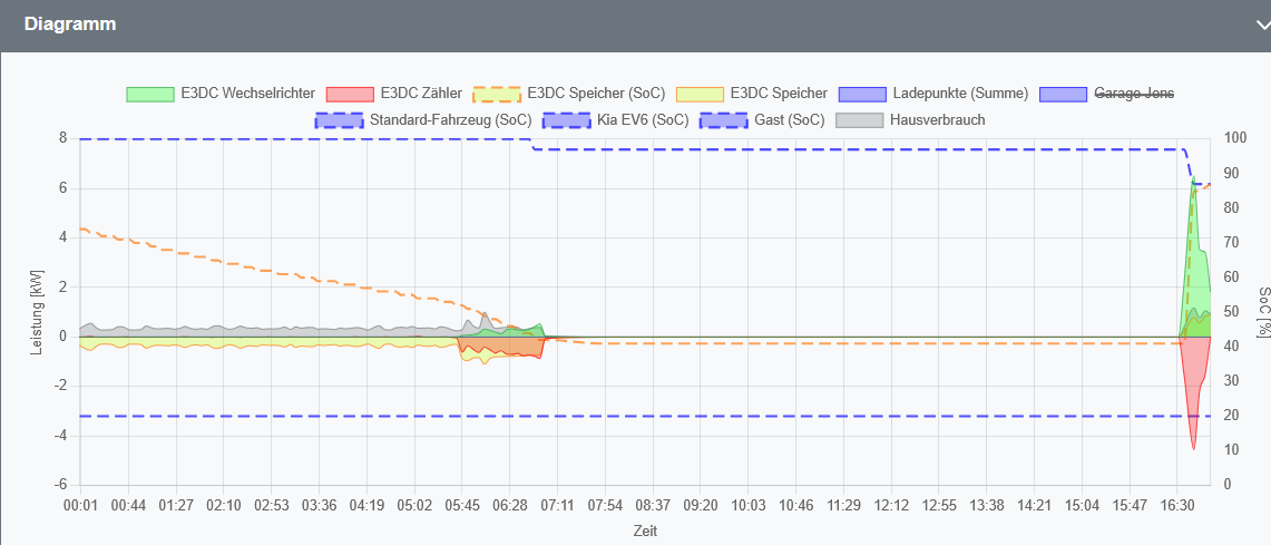

Auch bei mir hängt das System seit ca. 7:20 Uhr. Muss mal die Sicherung bedienen, da über die Oberfläche kein Neustart möglich.
Edit:
Screenshot 2025-06-23 170252.png (54.93 KiB) 1487 mal betrachtet
