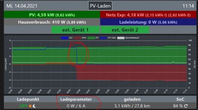

Mmh...
Lädst Du im Normalfall 1p3p- Automatik oder rein 3p? Bei rein 3p wärst Du lt. Graph im absoluten Grenzbereich und die Ladung könnte deshalb nicht starten?

Ich lade mit PV und automatischer Umschaltung. Da wo der Graph das Beenden der Ladung anzeigt waren die 8 Min mit minimaler Leistung an 3P erreicht und er wollte wieder zurück auf 1P:

ich schätze dann ist es die Umschaltung, die dem ID3 Probleme macht. Wie gesagt, Min + PV mit 1P konnte ich 11 Mal hintereinander ohne Probleme stoppen und starten. War manuell mit Abstand von 10-15 Min.
@OpenWb Support:
Kann ich die Phasenumschaltung auch manuell testen? Evtl. Min + PV starten und dann in der Konfiguration von 1P fest auf 3P fest stellen und wieder zurück? Oder von Min + PV mit 1P auf Sofortladen mit 3P und wieder zurück?

Kannst Du die Umschaltzeit anpassen? Wenn ja, wieviel Sec. sind es z. Zt.?

kann ich nicht einstellen, dazu müsste ich wohl auf ein Nightly Release wechseln. Kann ich machen und dann mal den Default ändern.

....weiss nicht ob überhaupt möglich. Ich habe z.Zt. noch keine automatische 1p3p. Bei mir manuell.
Hat die Rückschaltung von 3p auf 1p bei Dir schonmal geklappt, oder nur heute zufällig wegen dem "Schlafen" nicht?

ja hat schon mal funktioniert. Meine Theorie ist, dass mit 1P mehrere Zyklen möglich sind aber bei Umschaltung von 1P-3P-1P irgendwann der Wagen blockiert. Vielleicht erkennt er das Umschalten als Fehler. Ich weiß es nicht. Wenn ich es manuell testen könnte, wäre das sehr hilfreich. Vielleicht bekomme ich ja hier noch eine Info, wie ich manuell während des Ladevorgangs 1P-3P-1P umschalten kann.

Der ID hängt nicht zufällig am LP 2?
Hatte vorhin das hier gelesen:
viewtopic.php?p=31275#p31275

Nein, hab nur einen LP
